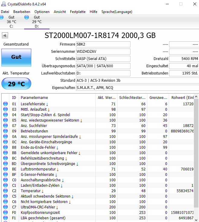

Lies mal die SMART Werte mit CrystalDiskInfo aus und poste den Screenshot hier.
Das tool gibts hier bei CB in der Downloadsektion, auch als portable Version braucst nix installieren.
Wichtig ist nur, das Fenster ganz aufzuziehen, dass wir alle Werte sehen können und ICH sage immer, bitte die Rohwerte (Optionen - erweiterte Optionen) auf 10[DEC] zu stellen, damit ICH das auch lesen kann :)
Natürlich mit angeschlossener USB HDD, eh klar weil um das Laufwerk geht es ja

Der ganze Transfer passierte auf einer externen Festplatte. Die Festplatte habe ich mittels CrystalDiskInfo ausgelesen. Falls die unteren zwei Werte noch gebraucht werden, bitte Bescheid geben (Bilderschirm nicht groß genug ;)
Der Ausschneidevorgang blieb vermutlich deswegen stehen, weil sich darunter auch Systemdateien und ähnliches befinden. Die sind zwar nicht in Verwendung vom Betriebssystem, aber Ordner A und Ordner B waren einmal 1:1 ausgelesene Kopien meiner Windows Systemplatte, die ich unter Linux ausgelesen habe.
