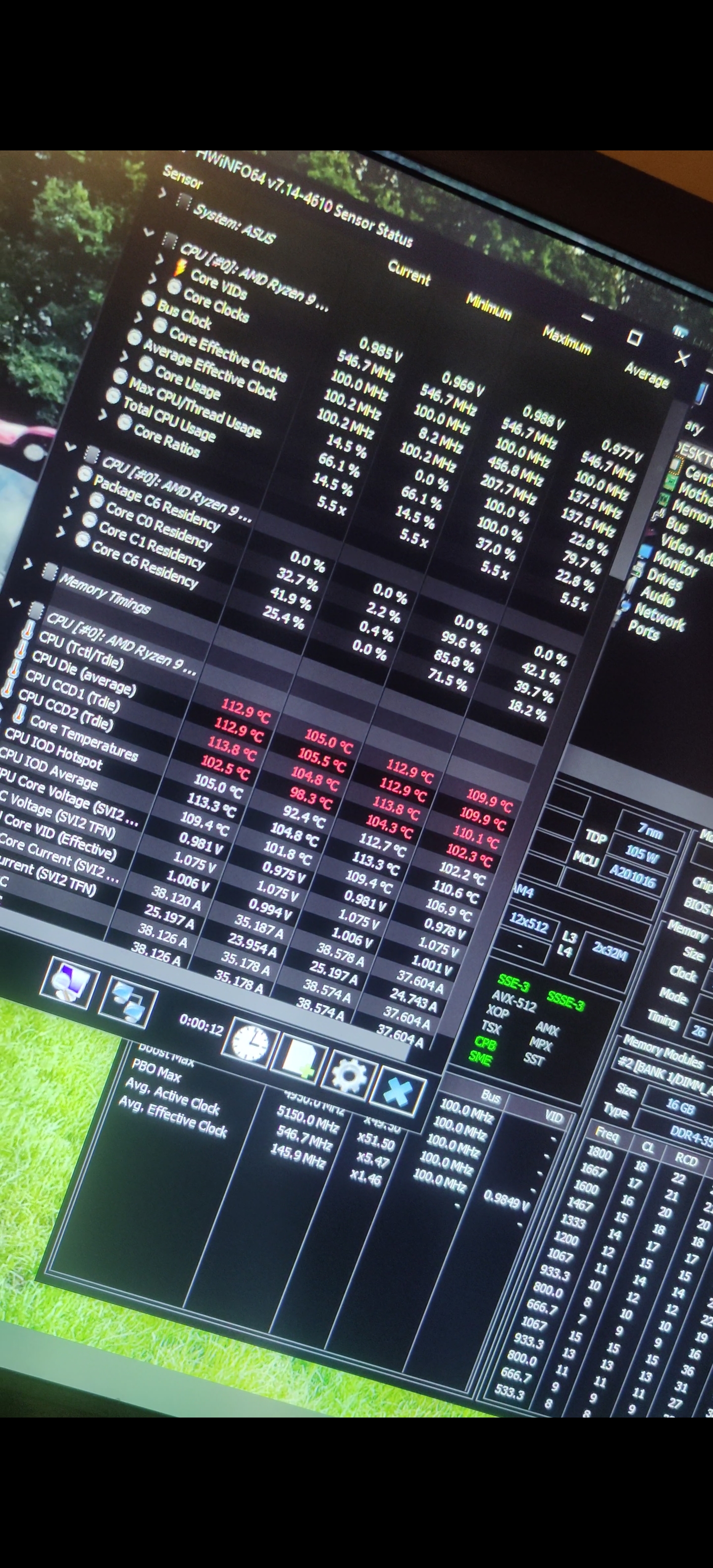

Nabend, ich habe das Problem, dass gelegentlich wenn ich meinen PC starte, die Lüfter Rot blinken (eingestellt ist dauerleuchten in Weiß), auf voller Drehzahl laufen und der PC dann nach ein paar Sekunden wieder ausgeht. Ich schaffe es HWinfo zu öffnen, wo ich dann sehen kann, das die Temperatur der CPU bei über 110°C liegt. Kurz darauf geht er dann aus. Starte ich den PC dann ganz normal wieder neu, ist alles in Ordnung und er startet ganz normal, ohne jegliche Probleme.

Da du schon HWINFO64 offen hast, was sagt denn der Wert der Pumpe?
Lass dir mal die Werte anzeigen die auch Sinn machen.

So schnell war ich bei HWInfo leider nicht, war direkt mit dem Bild aus die Kiste.... keine Chance gehabt runter zu scrollen (oder ich hätte kein Foto machen sollen, dann vllt schon..:D)

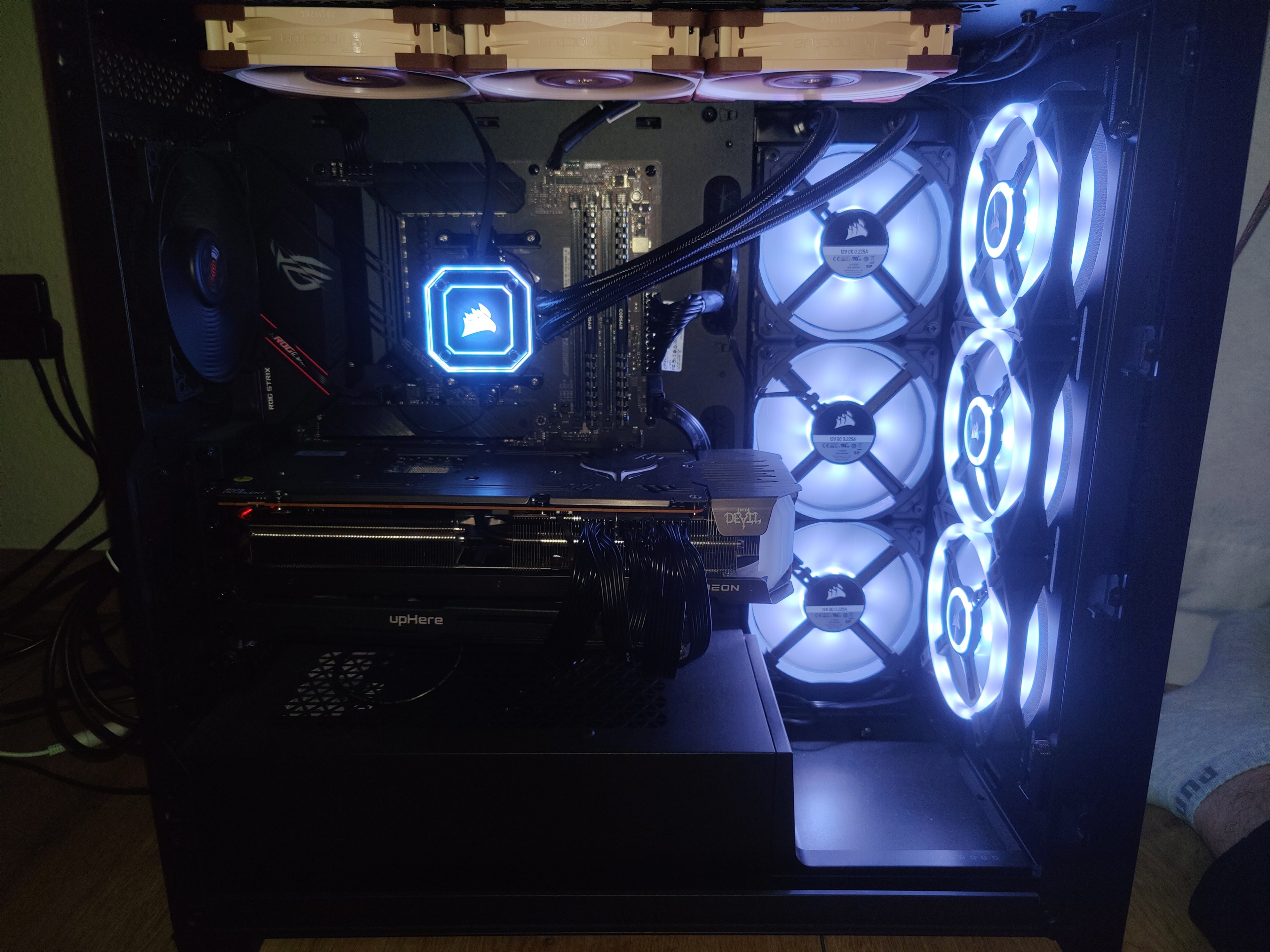

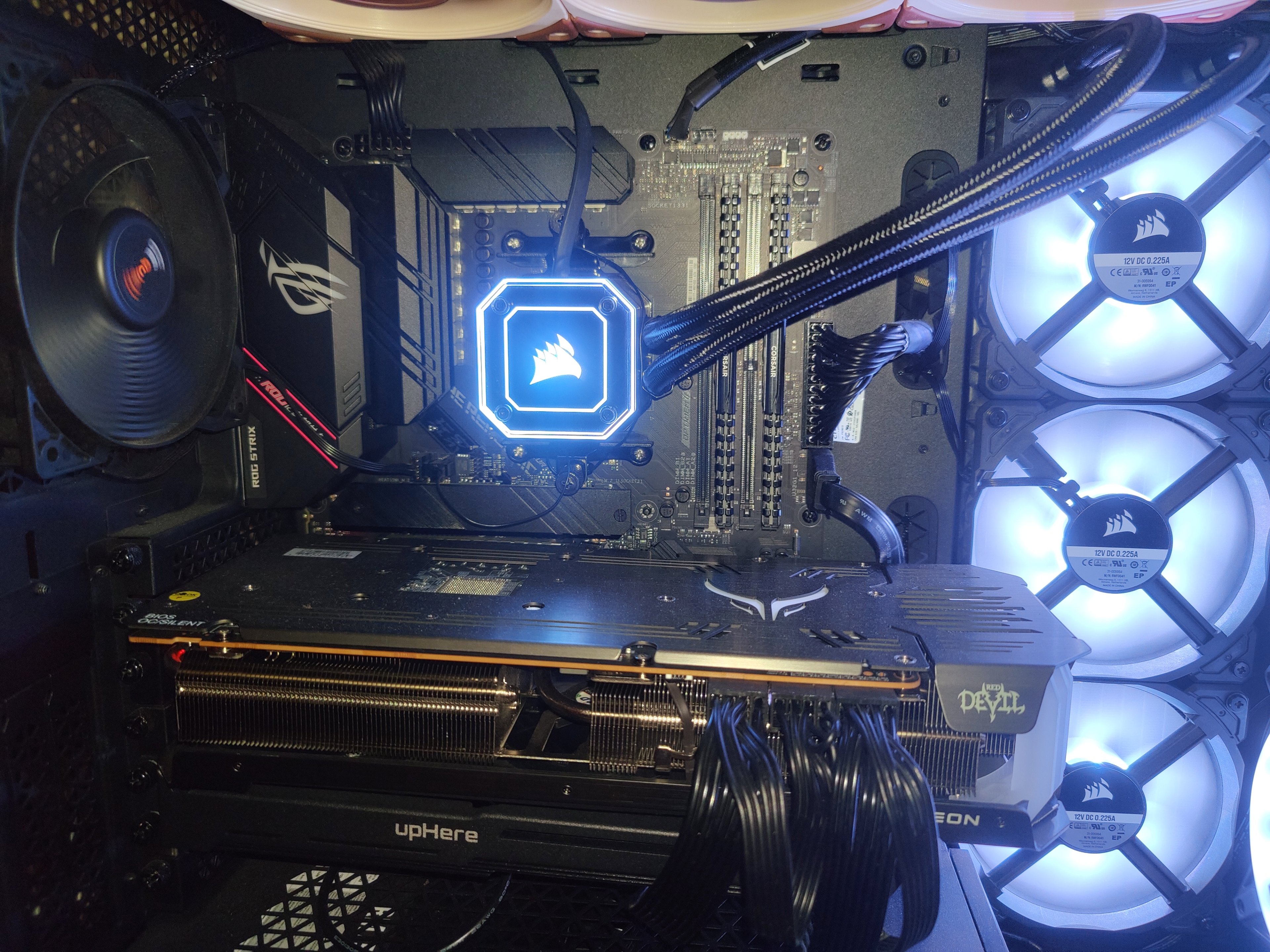

bitte mal Bilder vom Innenleben des Rechners zeigen.
du kannst übrigends auch im Hardwaremonitor des Bios nachsehen ob und wie die Pumpe der AiO überhaupt läuft.
Reaktionen: djducky
Gerne
Danke für den Tipp!
Ich sehe da nix Auffälliges... Aber gut, wie soll man auch in ne WaKü reingucken. ;)
Was sagt der hardwaremonitor des BIOS zur Pumpe?
