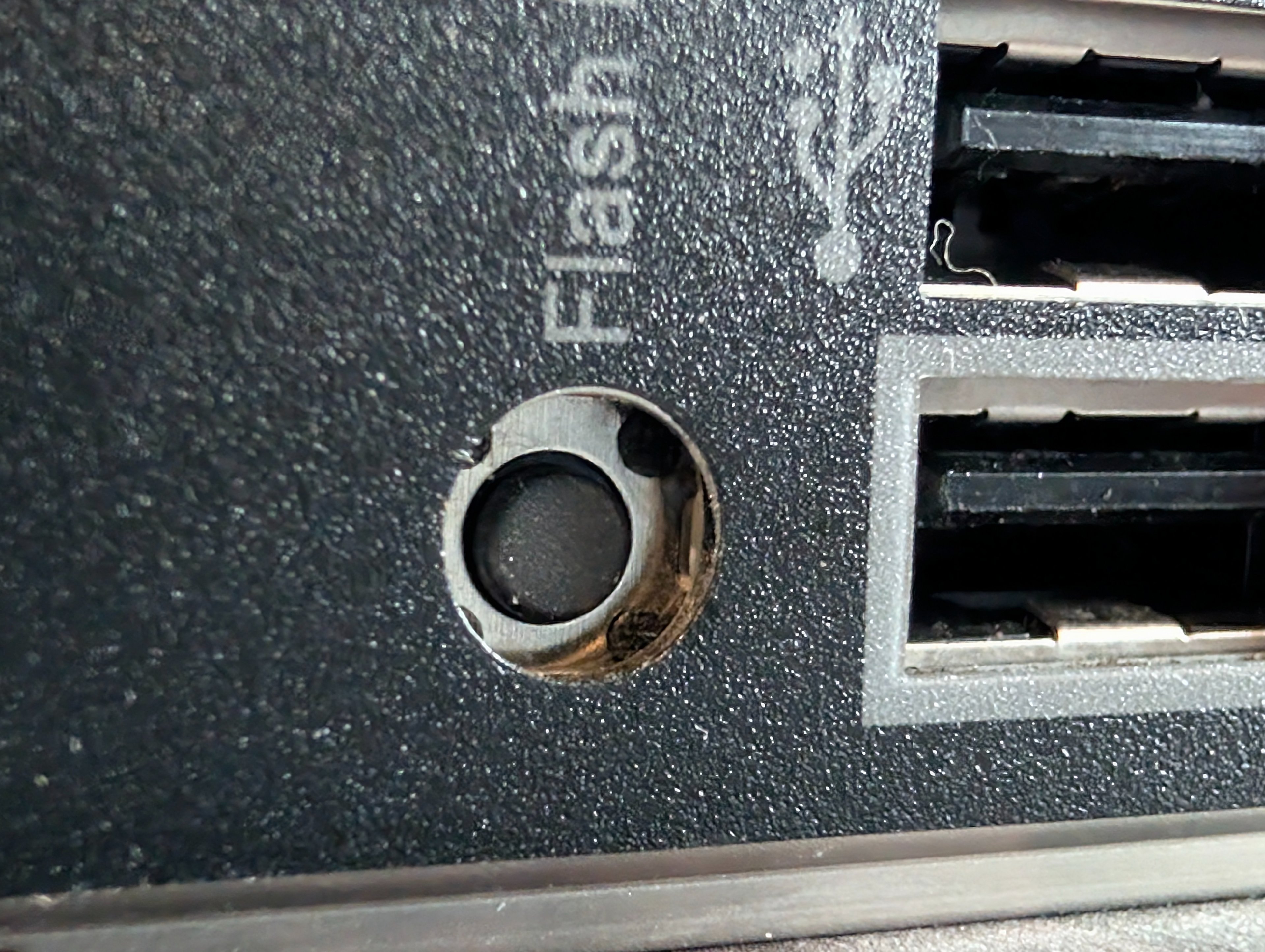

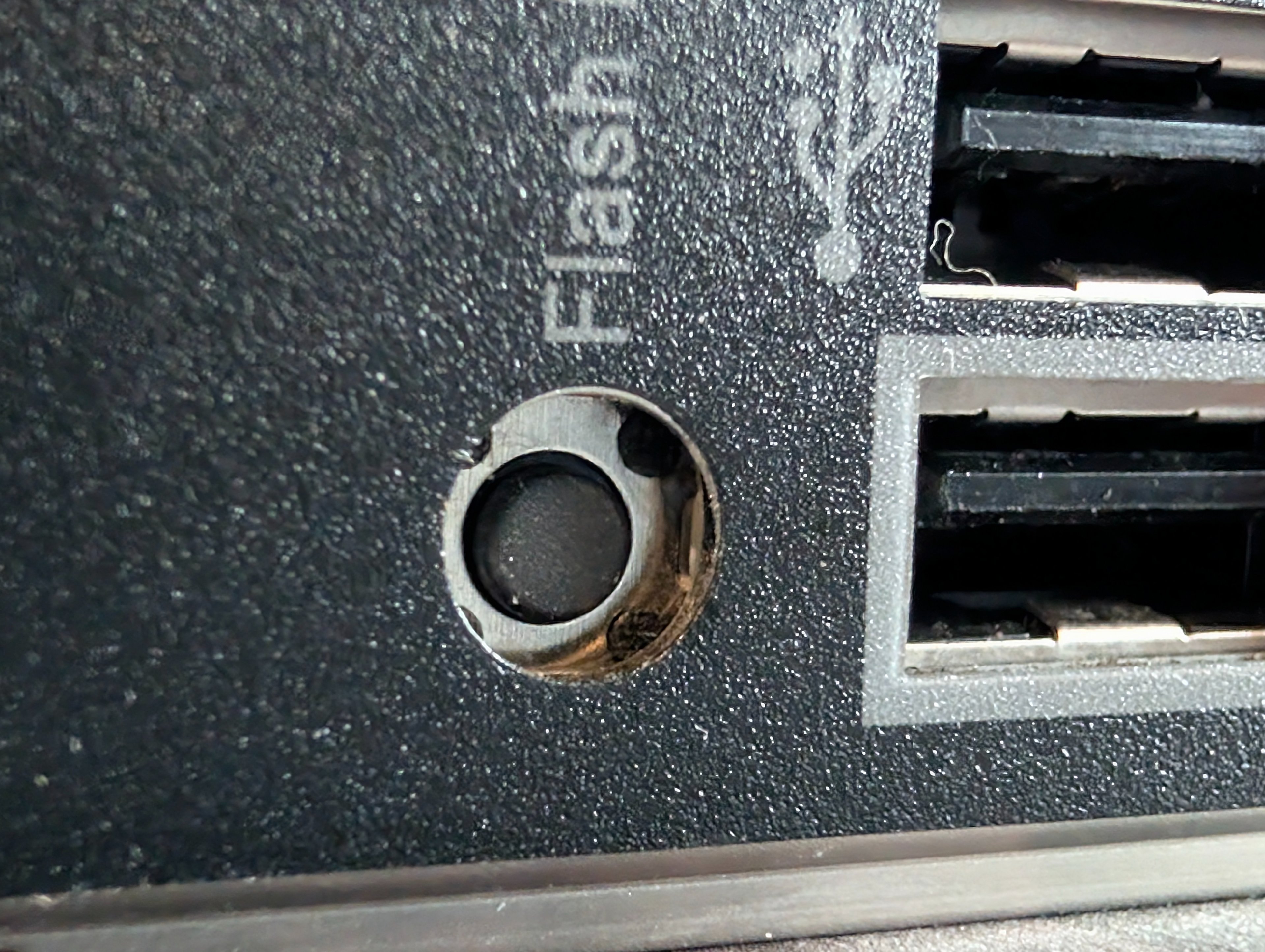

Lediglich die Led am Bios Flash Button (am Bild aus da Board aktuell am Schreibtisch auf Verpackung liegend und stromlos)

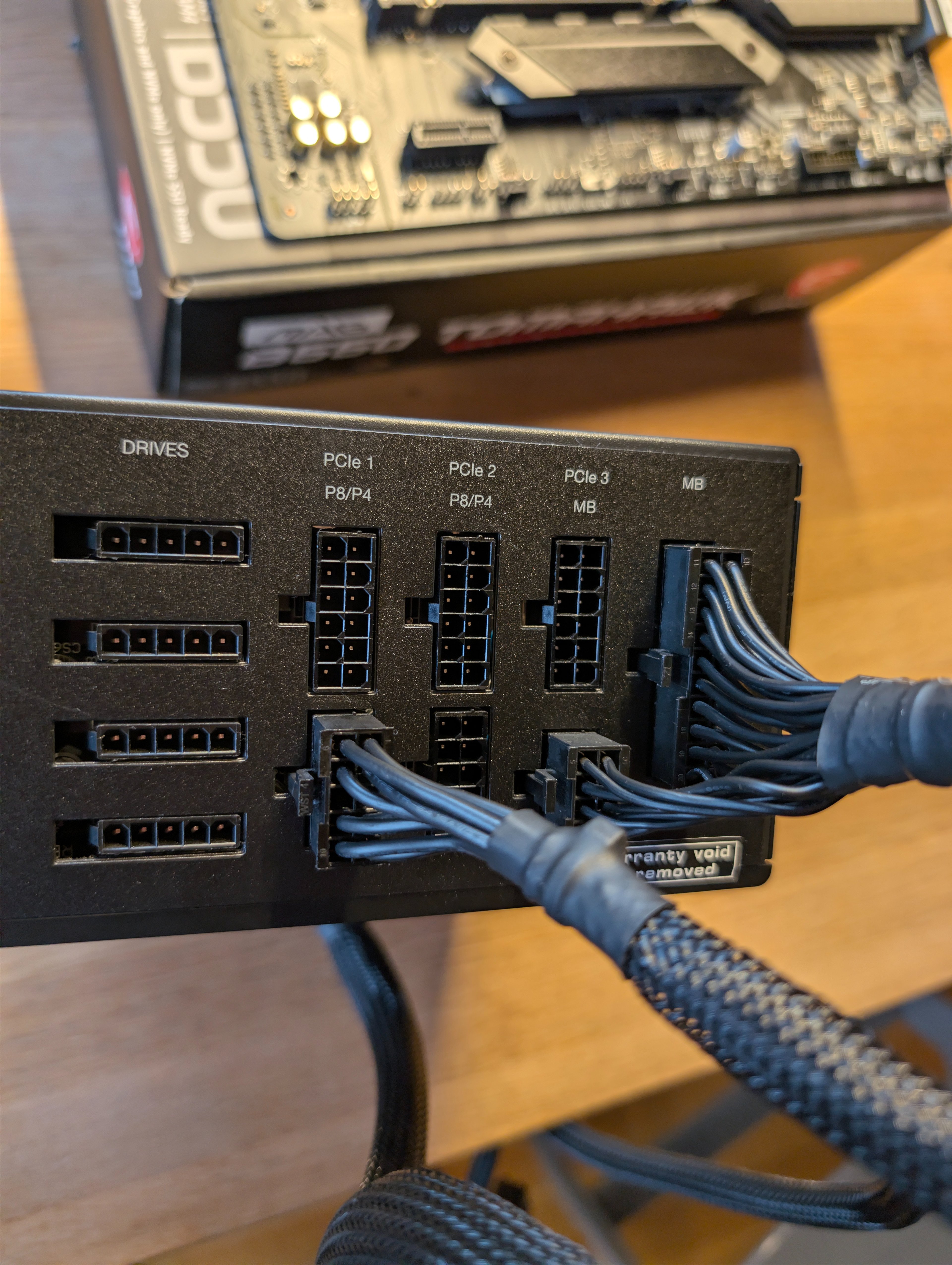

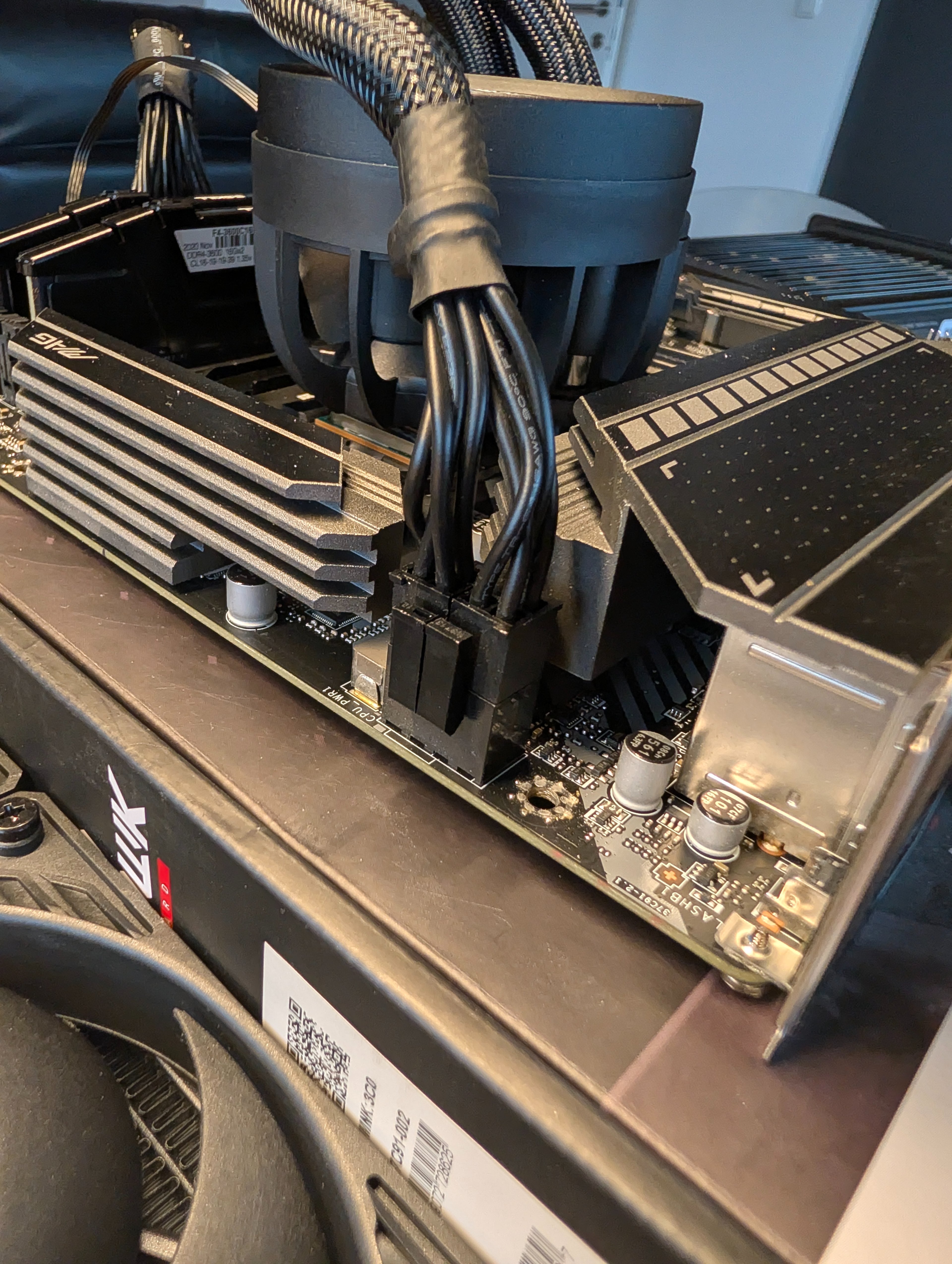

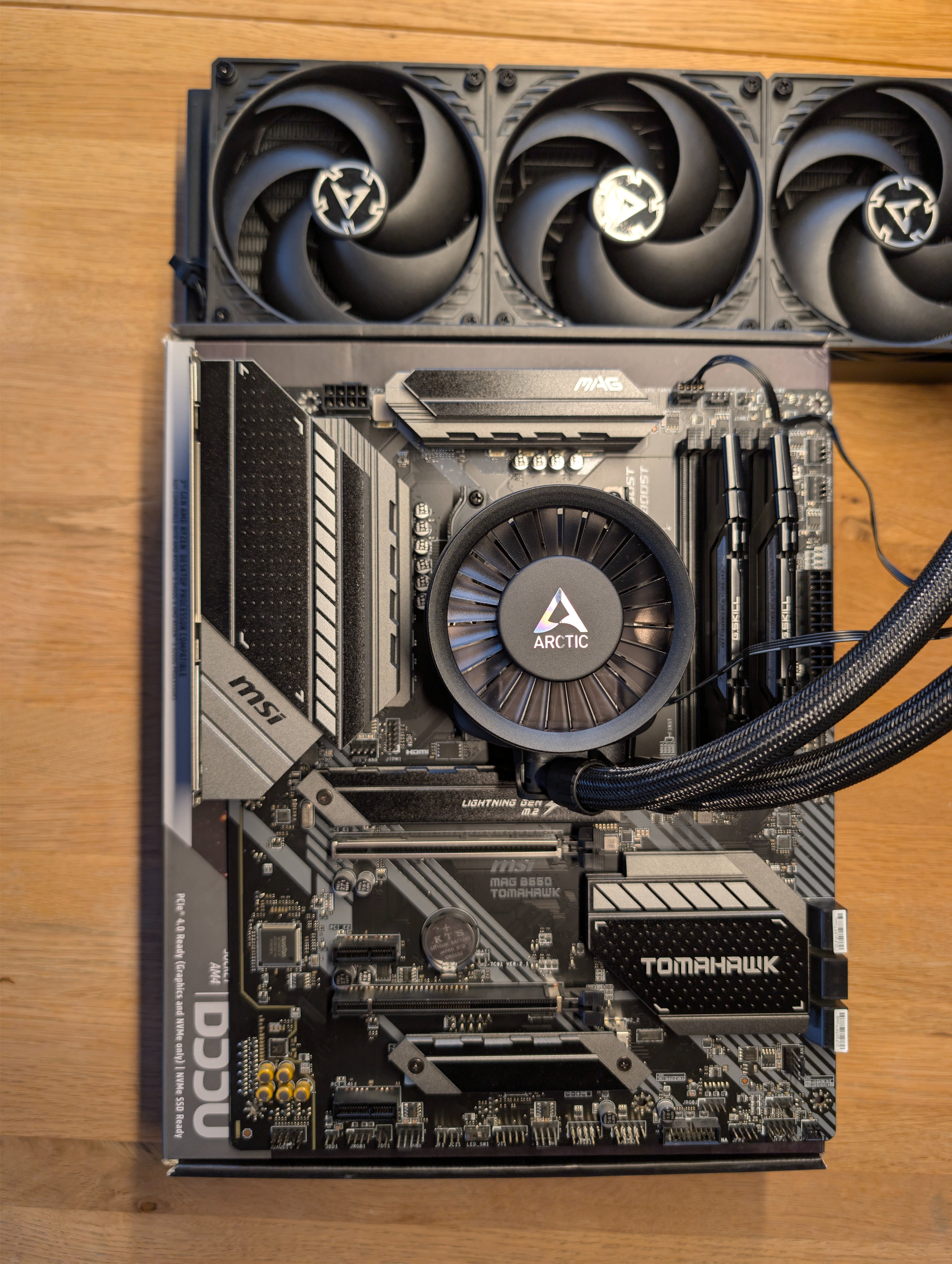

Minimal Aufbau, nichts passiert.
M2 SSD ebenfalls ausgebaut.
Bios zurücksetzen, ohne Auswirkung.

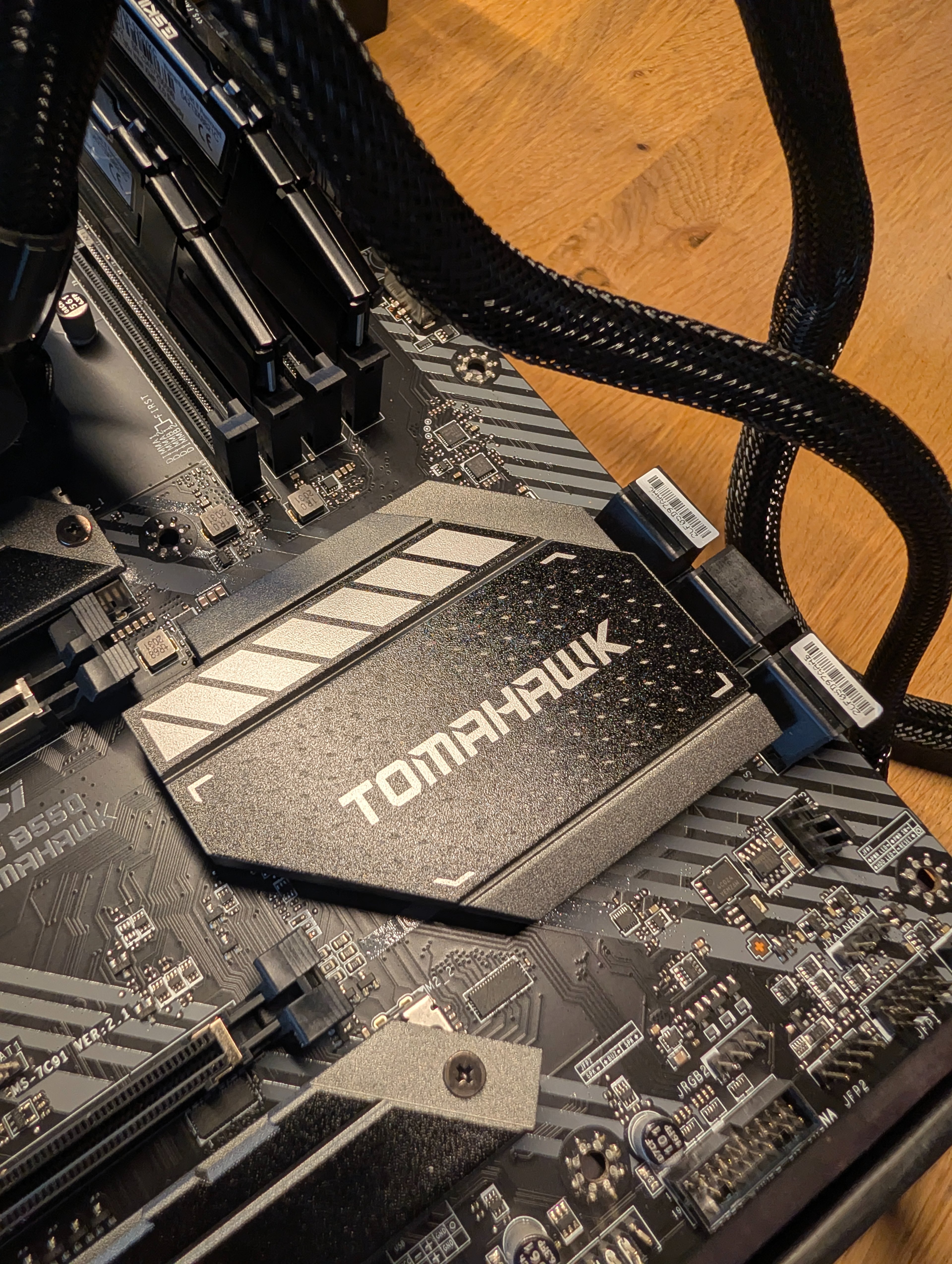

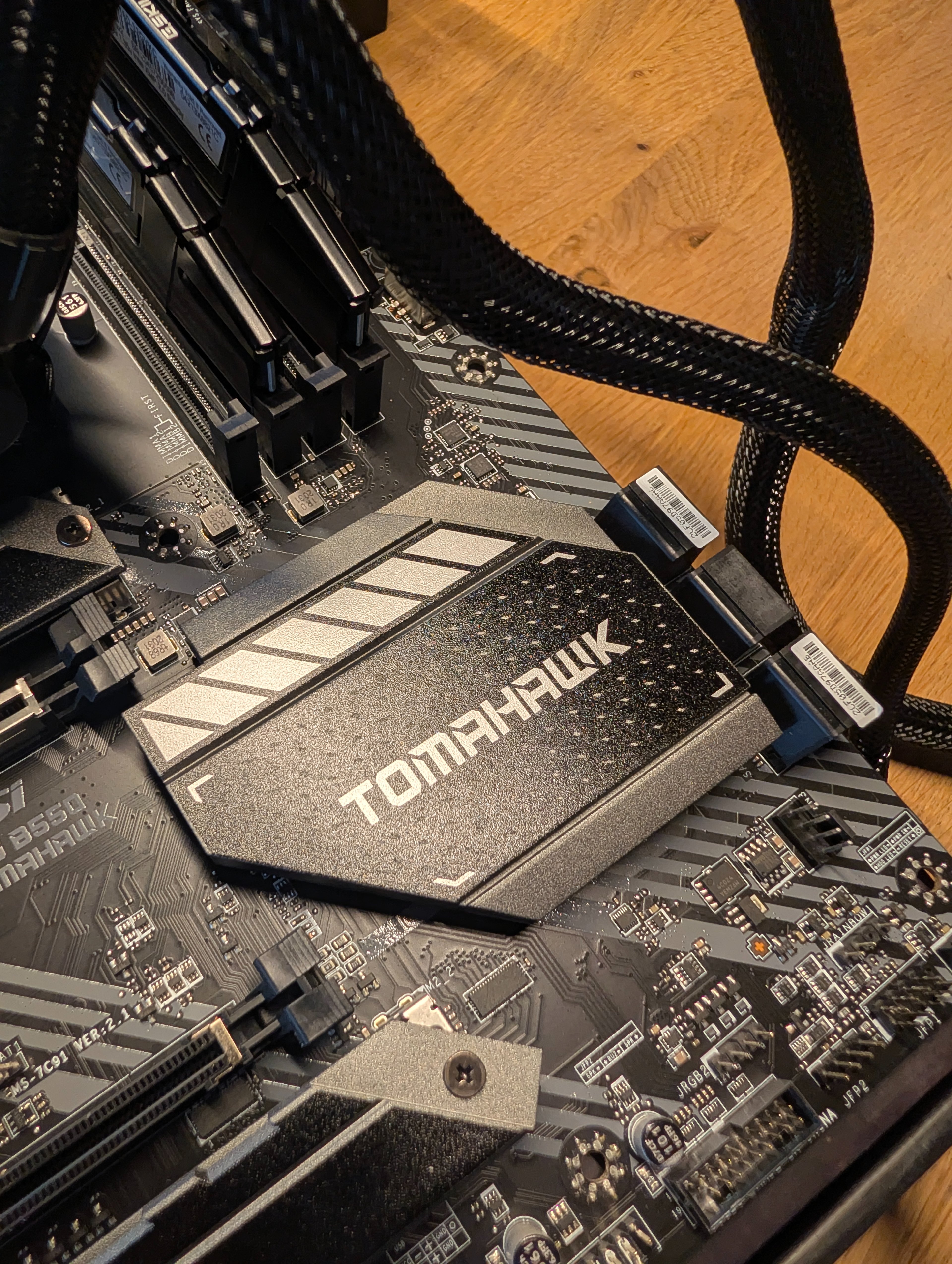

Hiervon (Abdeckung wo Tomahawk drauf steht)hört man eben ein leichtes Surren.
Wenn ich dann die beiden Pins für den Power Switch kurz brücke geht das Surren los.
Halte ich die beiden Pins länger wie beim "harten ausschalten" des Rechners geht das Surren wieder weg.
Also ich kann das Board zumindest ein und ausschalten. Aber es startet nicht durch.

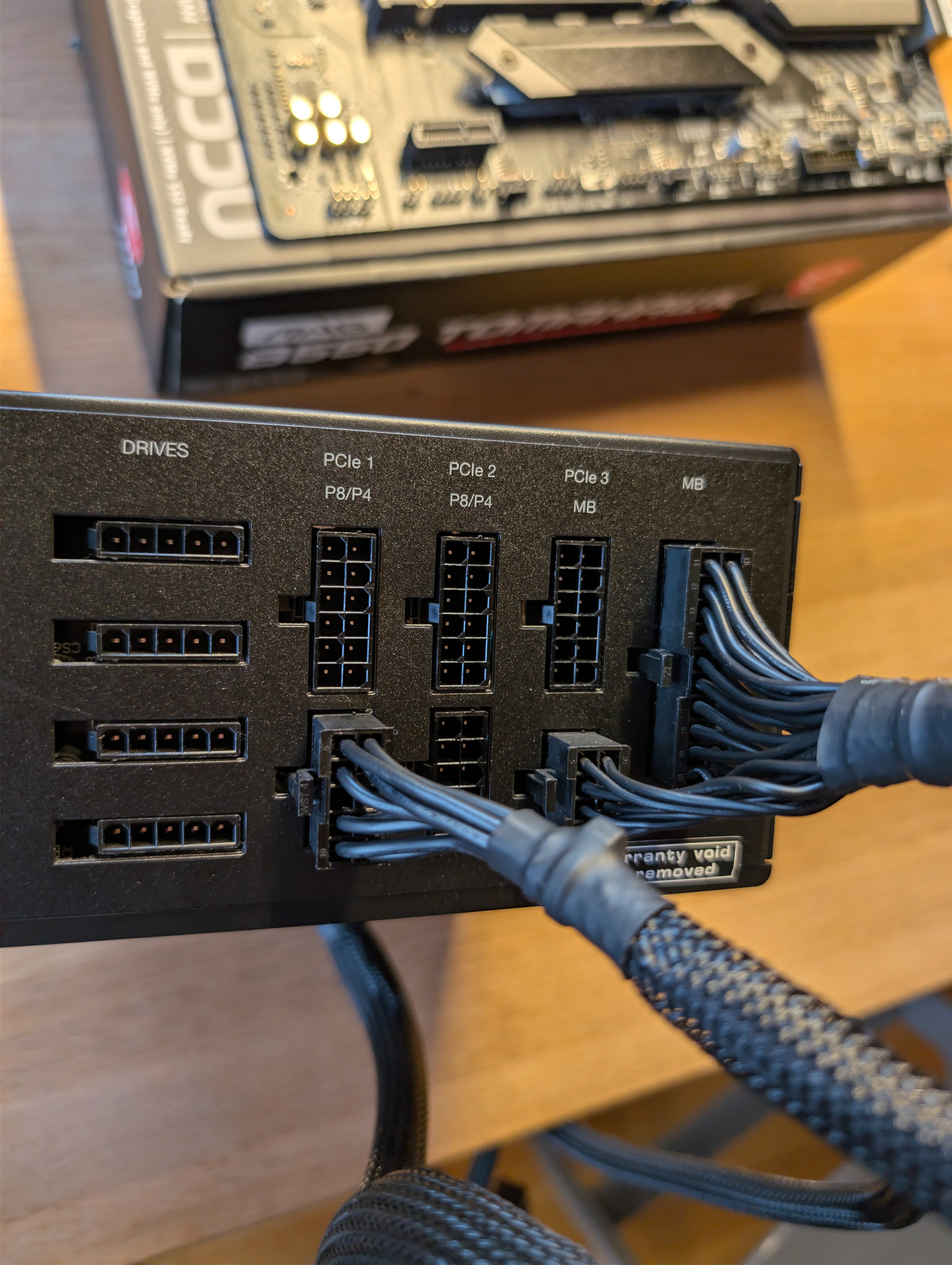

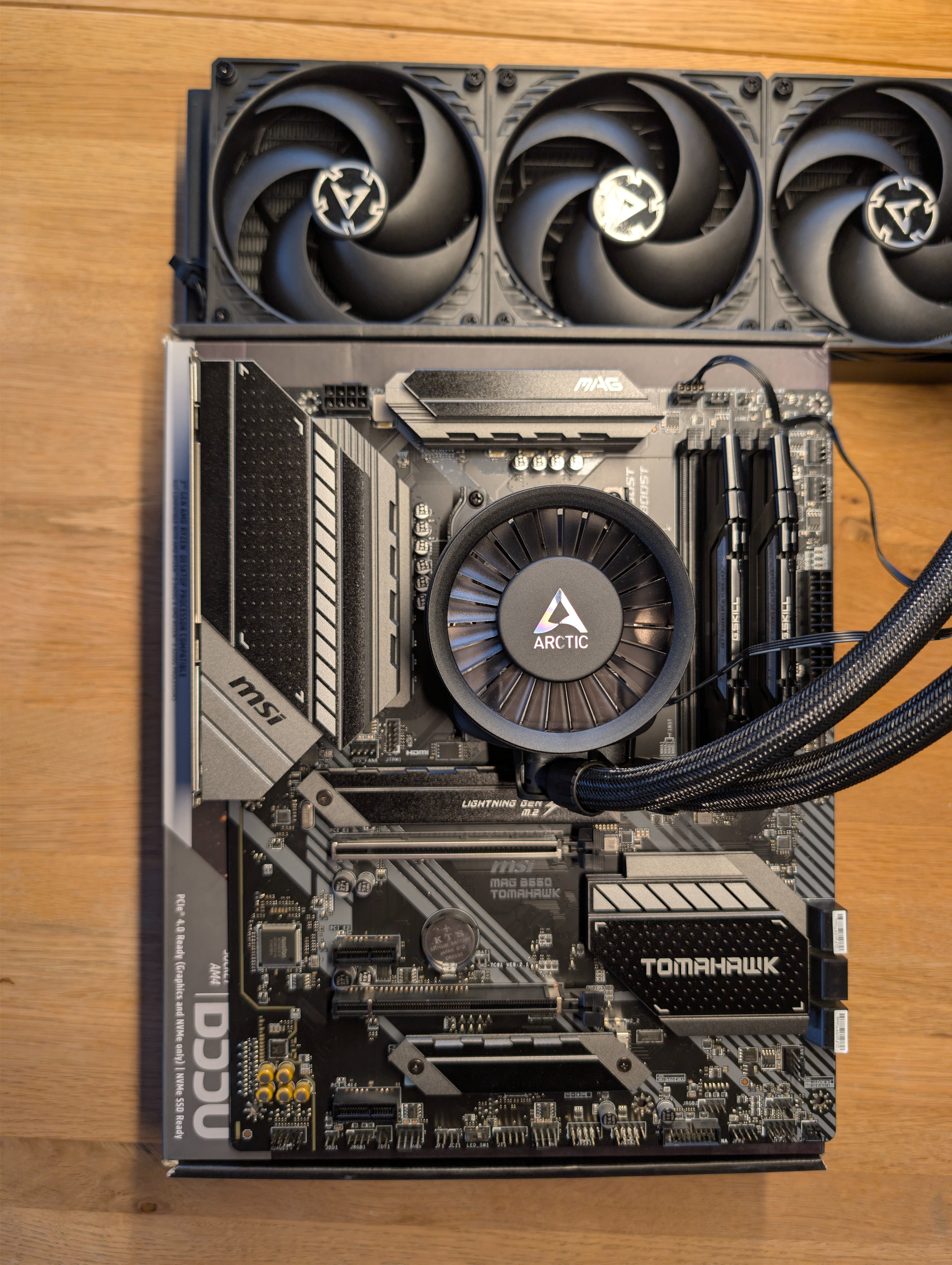

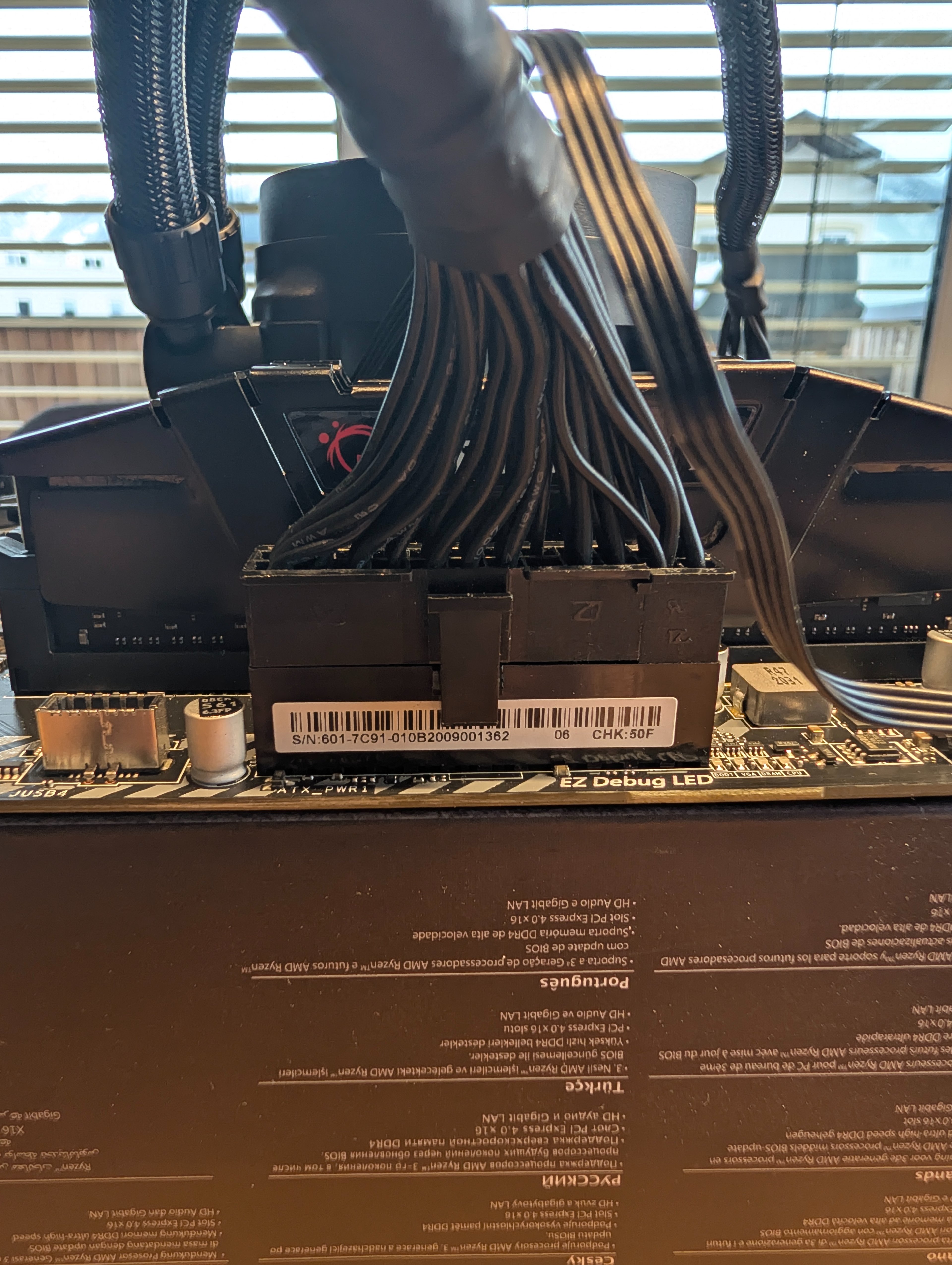

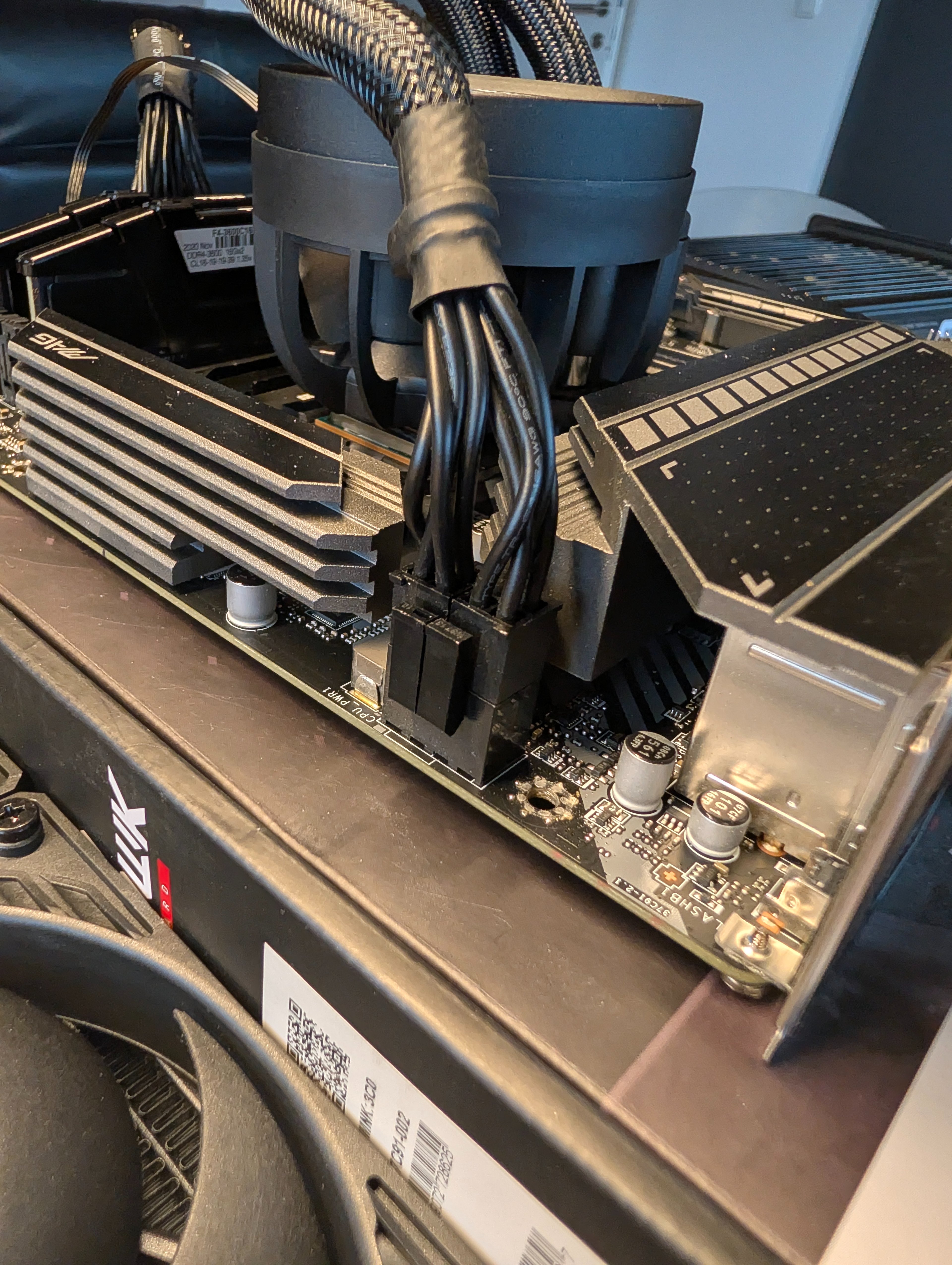

Gut ohne GPU wird das nichts, aber das ist dir sicher klar.
Ansonsten schaut das soweit so unspektakülär aus, ich tippe drauf das das Board den Geist aufgegeben hat.
@Mojo1987 Ohne GPU müsste es doch trotzdem kurz starten, oder nicht?
