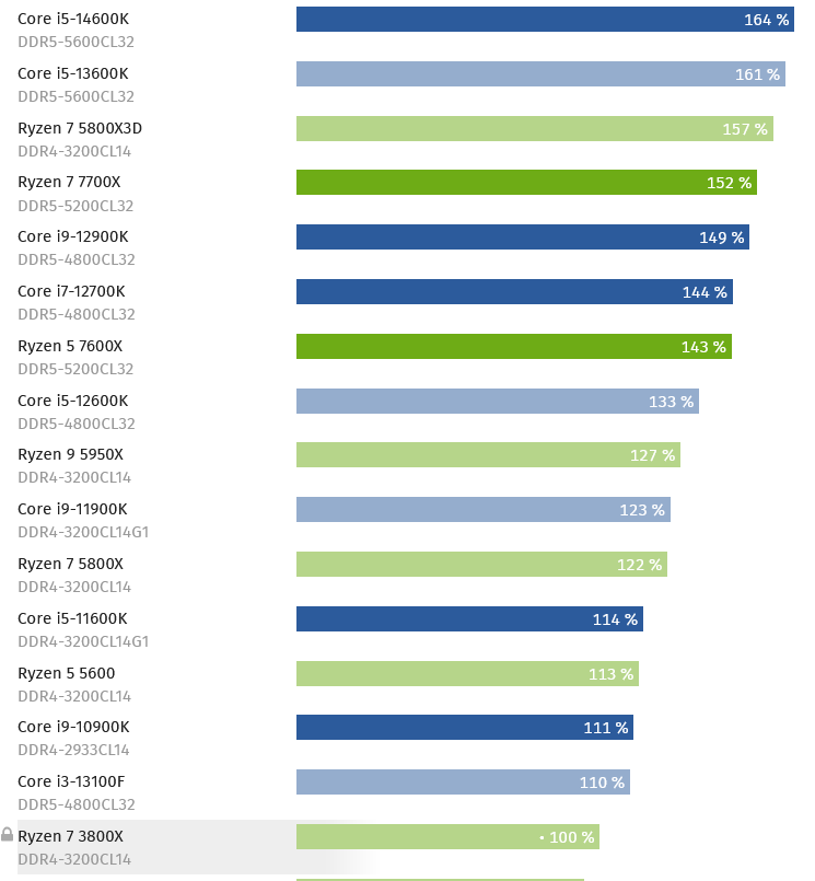

Jetzt noch mal ein AM4-Mainboard neu zu kaufen, erscheint mir suboptimal zu sein.
Ein Vergleich (mit dem 3800x)
https://www.computerbase.de/artikel...te-3#:~:text=57-,Ryzen 7 3800X,-DDR4-3200CL14
https://www.computerbase.de/artikel/prozessoren/intel-core-i9-14900k-i7-14700k-i5-14600k-test.85735/seite-3#:~:text=57-,Ryzen 7 3800X,-DDR4-3200CL14

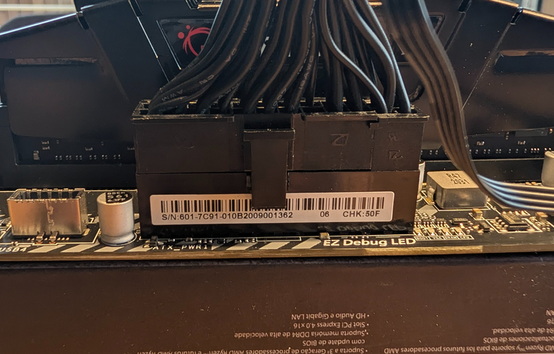

schau mal.. der ATX Stecker war nicht richtig drauf, ist zwar wirklich minimal .. aber man sieht es deutlich, das der schief sitzt. Schau dir das mal von der Seite an, ob die Nase auch eingerastet ist. Insgesamt aber schon komisch..
.. wie kommst du jetzt auf das kaputte Board? Hattest du Ersatz zum testen?
