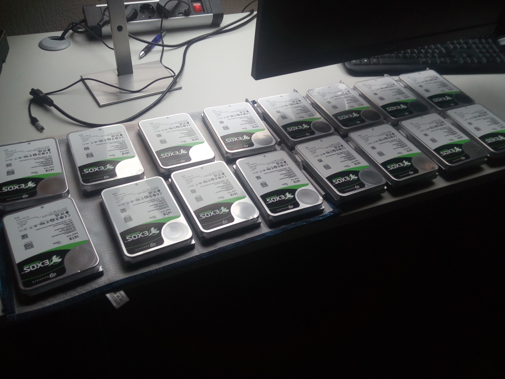

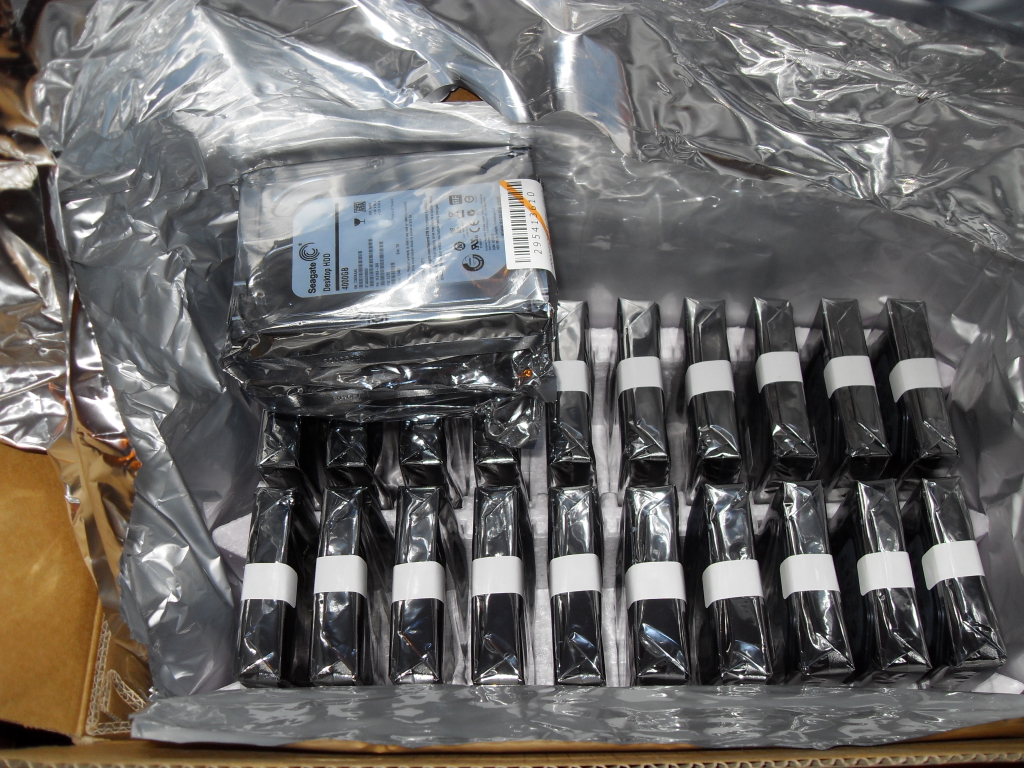

Nun das mag sein oder auch nicht - ich habe auch schon seit ich Student war sehr grosse Server gehabt - auch bis 24 HDDs (3,5") xD 1 Mainboard und 2 Gehäuse mit 2 Netzteilen.
Ich geh auch immer so einkaufen.... Bitte 1x die mitgebrachte Schubkarre mit HDDs vollmachen. vor 10 Jahren 24 x 4 TB und heute 16 x 16 TB
Ich finde solche verrückt grossen Server auch spassig xD gerade weil die daheim eigentlich erst mal viel zu riesig sind. So ein bisschen übertreiben ist doch nicht schlimm, solange es problemlos in den finanziellen Rahmen passt.
Ich habe tatsächlich auch einen eigenen Mailserver mit IMAP, den nutze ich halt um von meinem externen Fremdanbieter "Hauptmailserver" der auch IMAP hat die Mails zu archivieren. Kann ich bequem zwischen den Mailservern in Thunderbird z.B. drag and droppen.
Ich bin auch gerade am schrittweise umstellen auf 10 Gbit einfach weil jetzt die ersten Switches lüfterlos verfügbar sind und die Preise auch langsam erträglich werden - vor allem im Vergleich zu Grafikkarten.....
Anstatt einer RTX 3080 kann man sicher 4-5 Rechner inkl Switch auf 10 GBit bringen - das ist immer noch teuer aber halt nicht mehr unverschämt teuer.
Manche geben ja auch 10.000+ für Uhren aus etc - wer Spass daran hat ist doch auch ok - da sag ich dann halt najo nett.... aber die hat ja gar kein DCF Signal xD und wie spielt die denn MP3 per Bluetooth ab?
