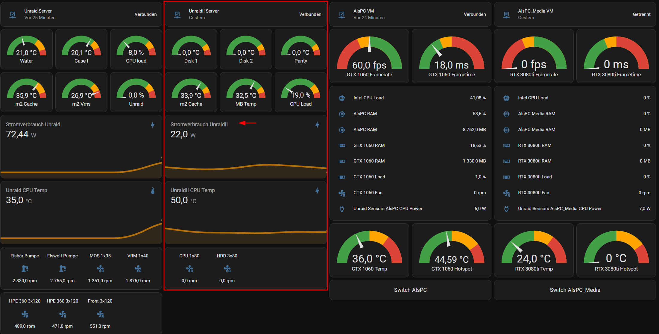

Ich habe einen Hauptserver mit Proxmox (Fujitsu D3417 + Xeon 1225 v5 + 64GB RAM + 2TB NVMe), der läuft 24 / 7 und 2xDell T20, die ausgeschaltet sind. Einer ist Backup für den Proxmox-Server und einer ist das Backup-NAS mit TrueNAS für alles, was nicht auf den Hauptserver passt.
Insgesamt habe ich also nen Rechnenzentrum mit nem Stromverbrauch von ca. 12W für den Haupt-Server, 5W für meinen OpenWRT Router und noch mal 5W für die Fritzbox (inkl. Notfall WLAN). Aber ich hab ja auch nur ein kleines Rechenzentrum. Die Dell T20 brauchen ca. 35W, wenn sie an sind, aber das ist maximal einmal die Woche - eher seltener.

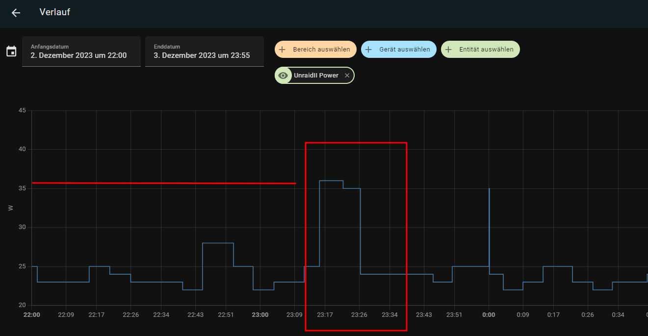

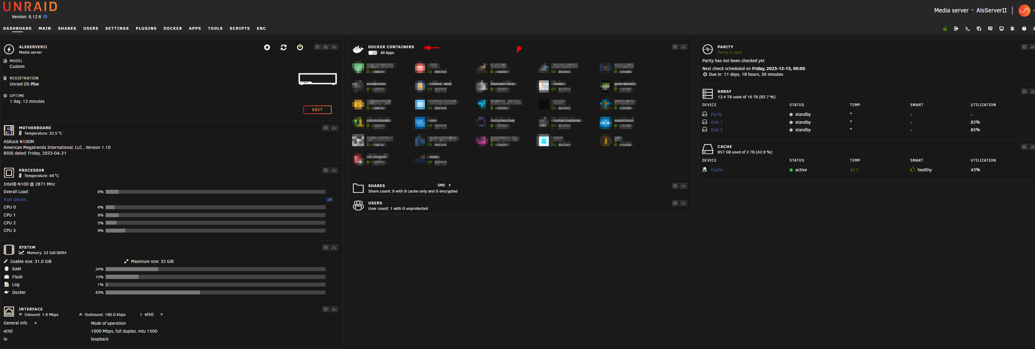

am Ende, fast alle Intel Systeme sind im idle recht sparsam ... selbst mein Main Server mit i9 10850k, 2 verbauten dGPU's (Nvidia GTX1060 für Desttop VM/PC+ RTX3080ti als Gaming VM/PC), 64 GB Ram, 2 x nvme, TV Karte, 2 x AIO Wakü, 12 x 120er Lüfter, ... usw usw braucht knapp 45W im idle ...
du wirst best case bei ~ 10 - 15 W rauskommen, worst case 20 - 25 W mit den paar Sachen ...
