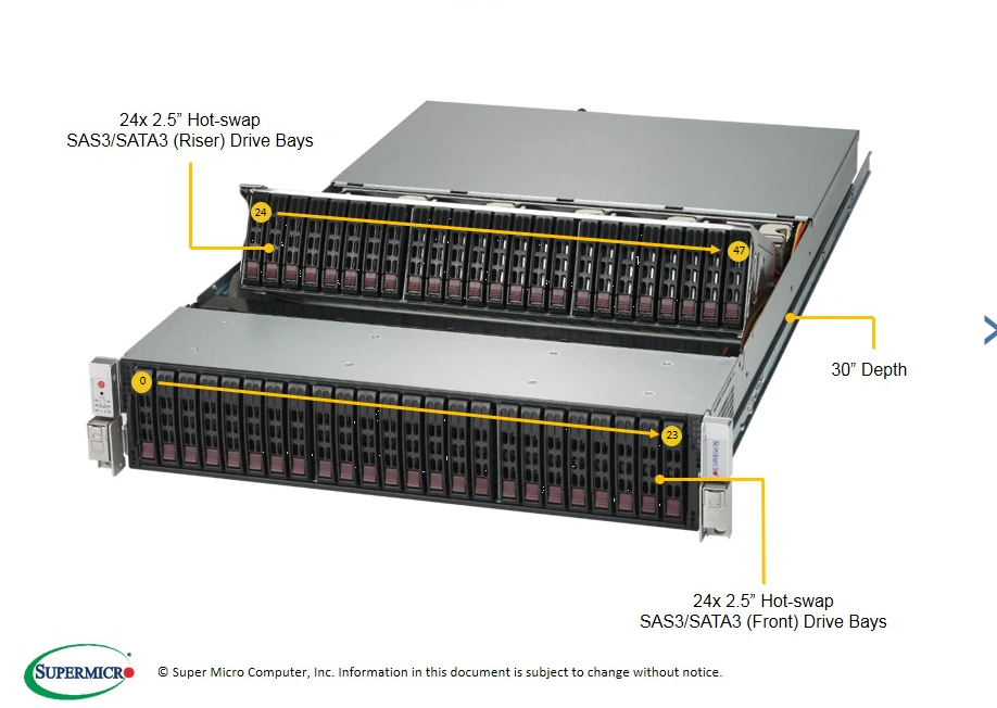

Bei bis zu 38 SSDs brauchst du bezüglich Anschlüssen, Platz und Stromzufuhr aus meiner Sicht gar nicht mit einem normalen Tower anfangen. Das lässt sich praktisch nur mit einem 19"-Server sinnvoll realisieren

Und bei dem Gehäuse ^^ sollten ja 38 2,5 SSD´s rein passen, warum sollte ich da ein 19" server brauchen

Für dein Gehäuse seh ich aber nur eins in 19", da so viele SSDs selten in ein normales Gehäuse passen. Es sei denn du nutzt alle 3.5" Slots doppelt mit Adaptern aus, dann kann man die Dichte etwas erhöhen. Aber, da auch wieder das Thema, ordentlich oder einfach ins System gelegt.
Bitte bedenke, dass du für den Anschluss von so vielen SSDs auch einen Raid-Controller brauchst (oder mehrere) die die Geschwindigkeit nutzen können. Ein Gehäuse das auf Anhieb deinen Wunsch deckt, wäre folgendes (aber auch nur 19"):
