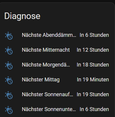

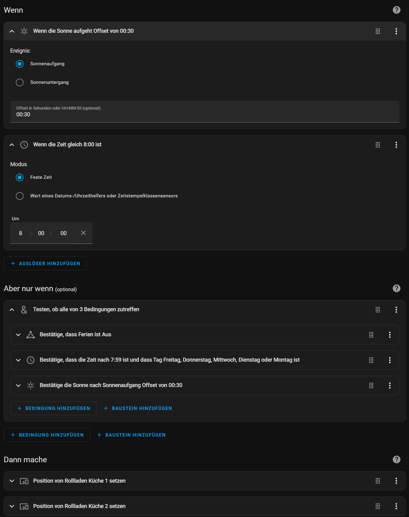

Externe Sensoren über Home-Assistant wäre mein erster Gedanke.xSkyLorDx schrieb:Wie hast du die Automatische Verschattung gemacht im Sommer?
Nur nach Temperatur?
Optimal wäre wenn das Rollo ab x Grad das Rollo runterfährt wenn die Sonne erst auf dieses Fenster scheint Fenster nach Westen eher nachmittags Fenster Osten morgens und wenn die Sonne gewandert ist das Rollo wieder hochfährt
Der Sonnenstand verändert sich auch im Laufe das Jahres
Also ich habe es mit iobroker gelöst.xSkyLorDx schrieb:Wie hast du die Automatische Verschattung gemacht im Sommer?
