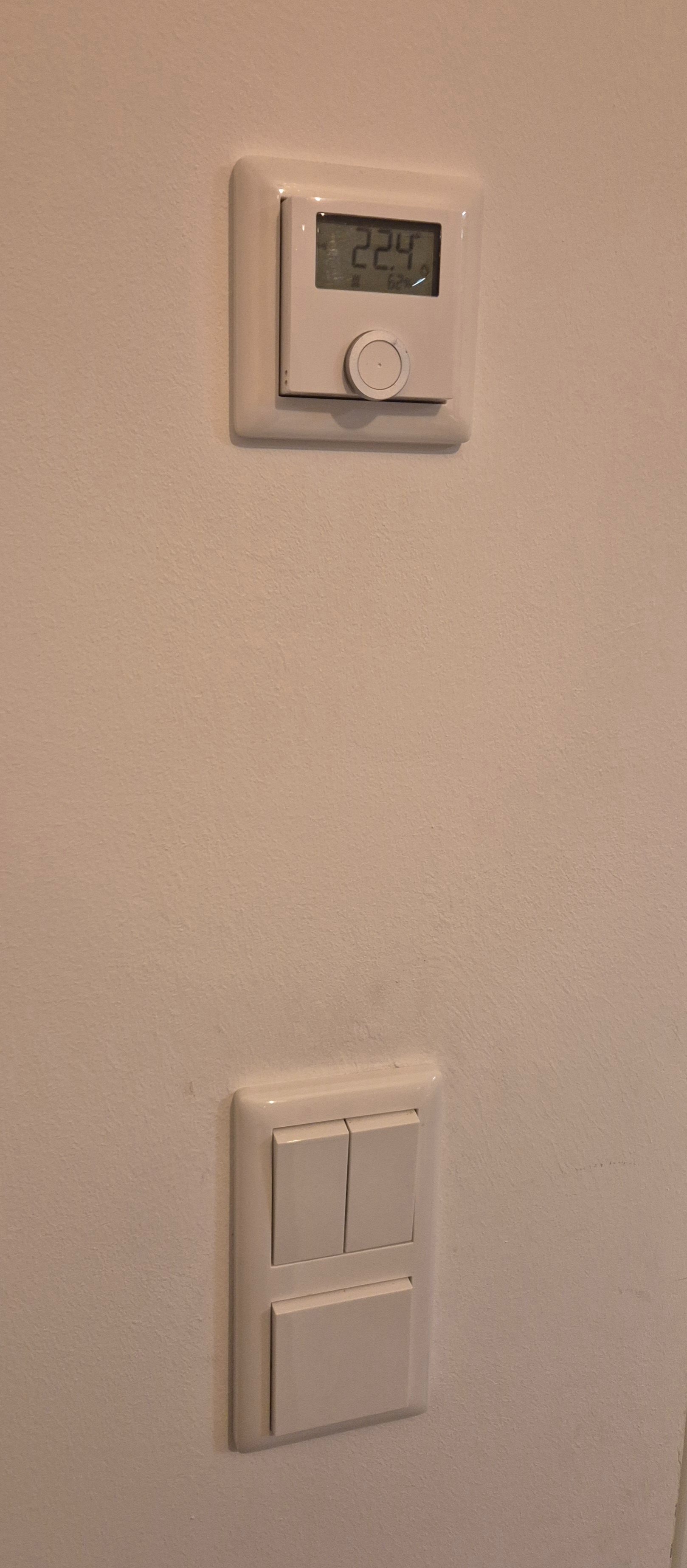

Homatic Geräte kannst du mit jeden Ramen verblenden es gibt für viele Schalterhersteller Adapter.xSkyLorDx schrieb:Ich möchte aufjedenfall alle sichtbaren Geräte von einem Hersteller haben damit es optisch einheitlich ist

Nö. Schau dir mal den Link von mir nochmal genau an. Das Ding wird in eine UP Dose geschraubt. Ist beim Gen 2 übrigens genauso. Nur dass man es da auf den Produktfotos nicht sieht.xSkyLorDx schrieb:Dein Bosch Heizungsregler ist doch auch Aufputz den sieht man doch genauso

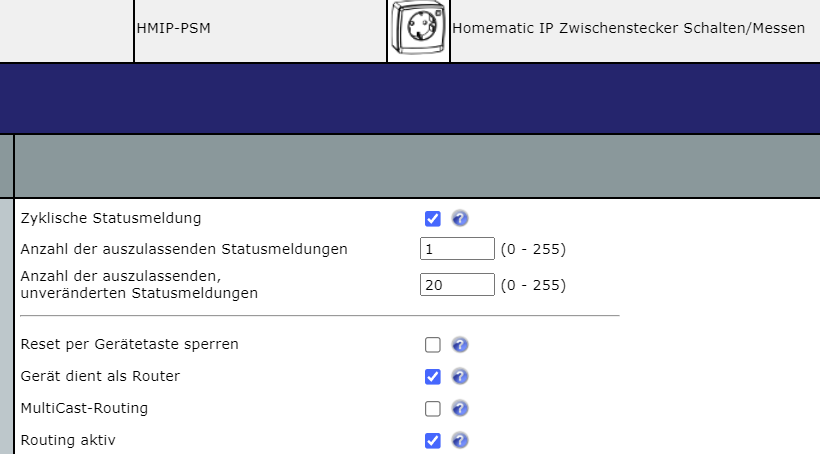

Das wäre mir neu. Bei Bosch Gen 1 (baugleich HmIP) gibt es ja explizit den Zwischenstecker als Repeater.xSkyLorDx schrieb:Bei homatic ip sind 230v geräte auch repeater?
Ist ja trotzdem Aufputz da ja keine weitere Blende mehr drauf kommt und man die Optik nicht verändern kannSaxnPaule schrieb:Nö. Schau dir mal den Link von mir nochmal genau an. Das Ding wird in eine UP Dose geschraubt. Ist beim Gen 2 übrigens genauso. Nur dass man es da auf den Produktfotos nicht sieht
Natürlich. Gen 1 ist einfach nur ein 55mm Standardmaß, welches idealerweise in dein bestehendes Schalterprogramm passt.xSkyLorDx schrieb:Ist ja trotzdem Aufputz da ja keine weitere Blende mehr drauf kommt und man die Optik nicht verändern kann
Die Homatic Systeme passen da ohne Probleme rein.xSkyLorDx schrieb:Wir haben sonst Gira 55 verbaut
