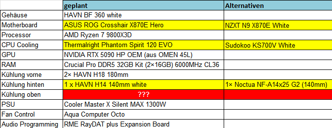

Ich möchte mir einen high-end Gaming PC bauen (für VR Nutzung), der einerseits möglichst performant, anderseits möglichst leise sein soll. Den Plan dazu hatte ich schon seit einigen Jahren, aber erst jetzt habe ich die Zeit den PC zu bauen.
Die hierunter genannten Komponenten habe ich im Lauf der letzten zwei Jahren peu a peu gekauft, das NZXT Motherboard würde ich von einem Familienmitglied bekommen (weil ich von einem white build träume) , das dann im Tausch meinen Asus Hero bekommen würde, wenn ich mich für den Tausch entscheide.
Und da bräuchte ich Eure Hilfe: ich muss mich beim Motherboard, dem CPU Kühler (ich habe aus einem anderen Build noch einen Arctic Freezer III 360 Pro, dachte aber dass der im Betrieb lauter als die beiden genannten Luftkühler sein wird) entscheiden und den "besten" Lüfter für hinten und eventuell für oben auswählen. Der Rest des Systems ist gesetzt, denke da mache ich nicht viel falsch und es ist ja auch schon alles gekauft bis auf mögliche Lüfter für oben im Case.

@cartridge_case nee das Gehäuse ist gesetzt, das wird ein HAVN BF 360. Es ist bis auf das NZXT Mainboard alles da, dieses könnte ich wie beschrieben gegen mein Asus mainboard tauschen.
Deshalb ist dies auch keine Kaufberatung, es geht um eine Auswahl.
Wenn du einen white Build willst dann hol dir halt nen Peerless Assassin White in der Variante, die du am schönsten findest: klick
Mehr als 150W muss der Kühler ohnehin nicht abführen.
Als Hecklüfter langt ein weißer P14 Pro. Aber die Variante mit Lüftern des Gehäuses (Flow) hat doch schon einen Hecklüfter. Oben brauchst du eigentlich nichts zusätzlich, ggf. dort den Arctic oder einen weiteren HAVN falls das optisch passen soll.

Der Sudokoo ist etwa auf dem Niveau eines Deepcool AK620, der peerless Assassin ist etwas besser. Ist aber ohnehin egal hier, weil die CPU gar keine hohe Leistung fordert. Nimm das, was du am schönsten findest. Leise bekommst du es mit anständigen Lüfterkurven und ggf. einem besseren Powerlimit.
Edit: Hier hast du sogar einen Direktvergleich zwischen dem V700 und nem PA120 MINI auf nem 9800X3D. Da siehst du, dass der Sudokoo ein Grad kühler ist bei fast 700 RPM höherer Drehzahl. Bei gleicher Lautstärke dreht der PA120 Nicht-Mini vsl. Kreise um das Ding.
Edit2: Bei GN ist der PA120 minimal besser, ist halt ein anderer testaufbau.
Fazit bleibt dasselbe: kauf, was dir gefällt.

Würdest Du bei dem Gehäuse/setup Lüfter oben im Gehäuse einbauen?
Wenn dann nur einen und zwar ganz hinten. Du hast bei dem gehäuse zwei 180mm Lüfter vorne, die brutalen Überdruck verursachen. Die Luft wird hinten und oben rausgedrückt. Deckellüfter vorne haben die Eigenschaft, dass sie von vorne kommende Frischluft gerne raussaugen, bevor sie den CPU-Kühler erreicht, aber dafür hilft es für die GPU-Abluft ein wenig.
Hier siehst du, dass das gehäuse ohne jede Änderung zu den besten Airflow-Gehäusen gehört. Und das gilt auch für die GPU-Temps. Und jetzt beachte, dass viele der direkten Konkurrenten an der Spitze noch Bodenlüfter für die GPU haben (Antec Flux, Fractal Torrent, Lancool 207 & 217).
Du musst also eigentlich bei dem Gehäuse nichts weiter tun, das ist ab Werk sehr gut in Sachen Airflow. Hier ist sogar ein Rauchtest zur Veranschaulichung, da sieht man den enormen Überdruck: klick

Ohne die oberen Lüfter zu starten finde ich sinnvoll. Erst Temperaturen und Lautstärke unter realer Last messen und dann nur dort einen Lüfter ergänzen, wo er tatsächlich etwas verbessert.
