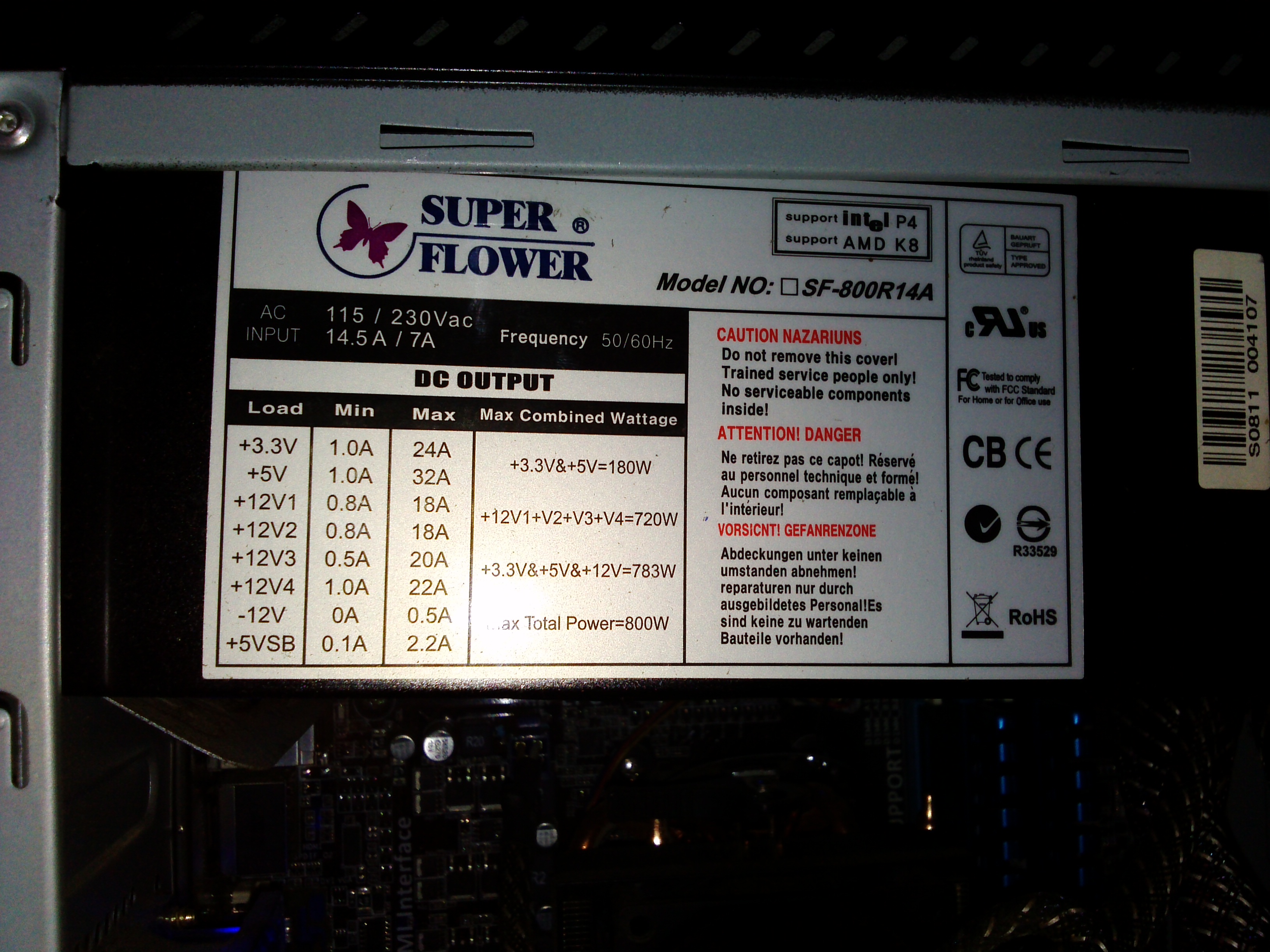

8.1 soeben installiert
+update 1 wird da automatisch dabei sein denk ich mal??
Hardware
Windows 8.1 Pro
AMD FX 8120 8Kern ~ 3,1 GHZ (bluescreens im betrieb mit 6 und 8 prozessoren)
MSI Geforce GTX 970
8 gig ram - corsair venegance steht drauf
und ein bild vom netzteil
http://fs1.directupload.net/images/141227/yc3qpesx.jpg
festplatte und netzteil bereits etwas älterer generation
bild von der festplatte
http://www.bilder-upload.eu/show.php?file=10c20a-1419707511.jpg
werd den bluescreen nachher nochmal auslesen und gleich im nächsten post nochmal posten oder is das sinnbefreit???
