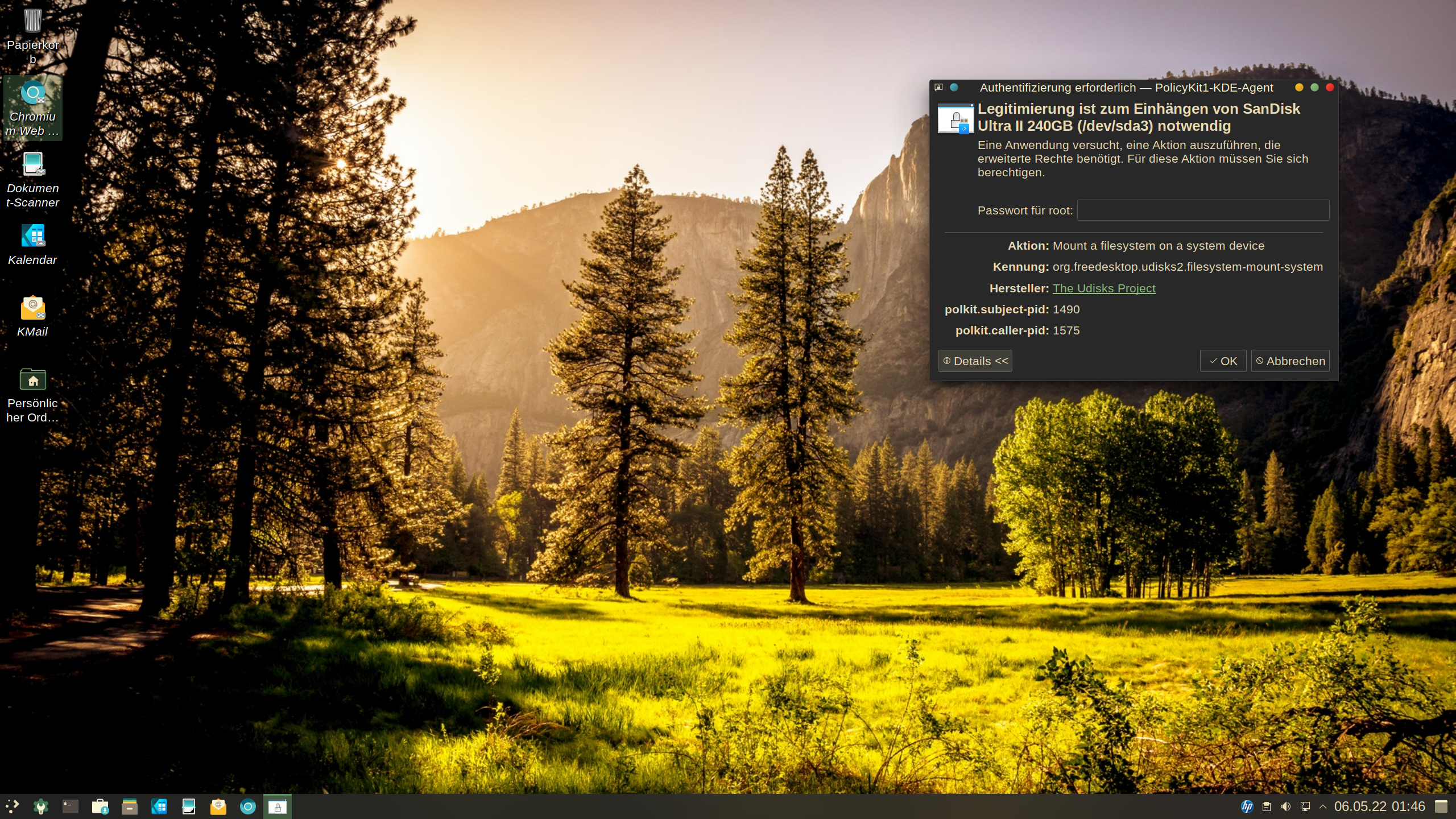

Sowohl unter openSUSE Tumbleweed KDE als auch unter Arch Linux KDE erscheint jedesmal beim
Systenstart das Fenster mit der Fehlermeldung "Authentifizierung erforderlich-PolicyKit1-KDE-Agent",
es fordert immer mein Passwort.
Auf dieser SSD (sda) befindet sich Windows 11, openSUSE Tumbleweed befindet sich auf einer
separaten SSD (sdb).
Mit Gnome 42.1 habe ich das Problem nicht.
Wie kann ich den Fehler beheben ?
Sowohl im Arch-Wiki als auch im openSUSE-Wiki konnte ich nichts finden.
Hier der Screen:

Da gäbe es jetzt zwei Punkte wo du in den Systemeinstellungen nachschauen kannst. Ich hoffe die Menüs unterscheiden sich jetzt nicht zu stark zwischen den Distributionen:
Systemeinstellungen > Starten und Beenden > Hintergrunddienste: Automatisches Einhängen von Wechselmedien
Systemeinstellungen > Wechselmedien > Wechselmedien: Unten ist eine Checkbox bezüglich automatisches Einhängen.
Manchmal sieht man das auch unter Windows, dass SSDs wie Wechselmedien behandelt werden und das sichere Entfernen angeboten wird in der Taskleiste. So sieht KDE das wohl auch bei dir im Moment.
Das hat ich auch schon in Erwägung gezogen, half aber nichts.
Habe gestern wieder Arch Linux mit KDE Plasma installiert, und das Fenster mit dem Fehler
ist bis jetzt noch nicht aufgetaucht.
