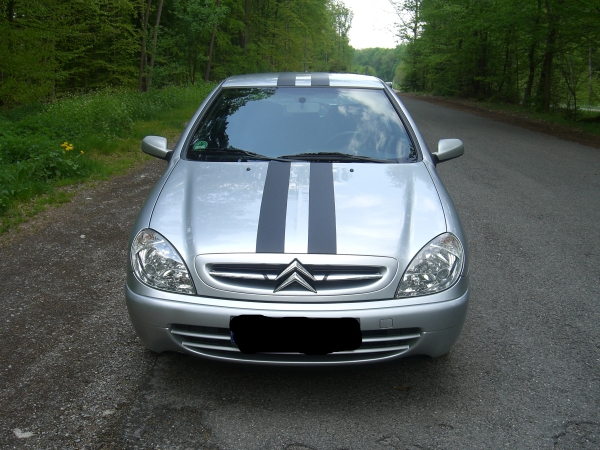

Hier mal mein Auto mit Streifen:
Die zwei kleinen Klebestreifen neben dem Citroenemblem sind übrigens nicht zur Deko da, sondern weil diese silber "Folie" an einer Stelle gerissen ist, ich habe sie zugeklebt und zwecks Symmetrie auch an der anderen Seite eine angebracht. XD

Hätte am liebsten auch einen schwarzen Wagen, vor allem das Astra Coupe das du hast finde ich toll :D
