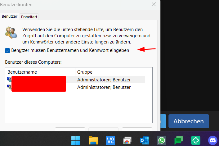

Hi, ich möchte auf einem HTPC das man kein Passwörter bei Windows angeben muss, sondern das der User direkt angemeldet ist. Hab bei Google einiges dazu gefunden nur leider funktioniert das nicht. Hab win 11 pro x64.
Bei netplwiz gibt es keine Auswahl "Benutzer müssen Benutzernamen und Kennwort eingeben".
Wie kann ich die autoanmeldung einstellen?

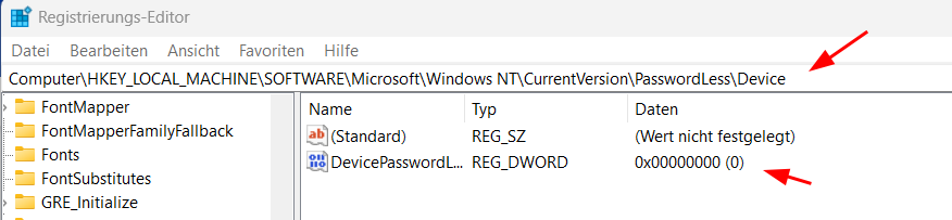

mit etwas mehr Einsatz hätte google auch Dir geholfen ;)
wenn der Wert richtig gesetzt ist, kommt auch dies unter Win 11 ;)
Wenn der in einem Netzwerk hängen soll, geht es nicht ohne Passwort. Daher: wie schon erwähnt, AutoLogon.
hier funktioniert es wunderbar ... mit oben genannter Lösung.

die oben genannte Lösung entfernt nicht das Kennwort ... bevor hier etwas falsch im Raum stehen bleibt.
wenn ich beispielsweise den PC starte, startet er automatisch in mein Nutzerprofil, wenn ich den jetzt sperre ... dann muss ich das Kennwort auch eingeben ;)
