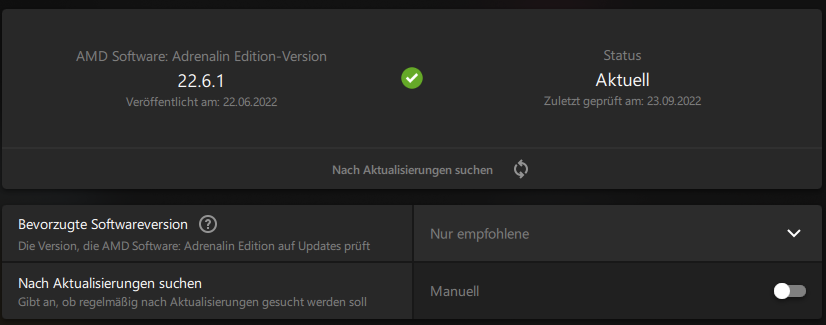

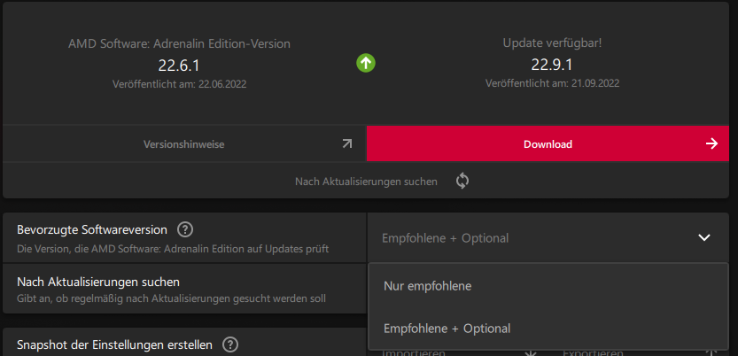

scryed schrieb:
.....selbst die adrenaline software zeigt die neue version nicht an wenn man da nach updates suchen lässt ...
"Nur empfohlene"
"Empfohlene + Optional"
scryed schrieb:
noch eine frage , das tool von amd das mir den adrenalin treiber installiert hat nahm version 22.5.1 aber scheinbar gibt es auch 22.9.1 seit kurzem ....
Das Tool nimmt den AMD empfohlenen Treiber und dieser ist immer noch der 22.5.1.
Der 22.9.1 ist ein optionaler Treiber.

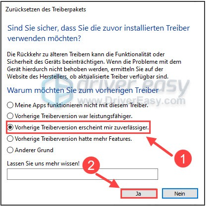

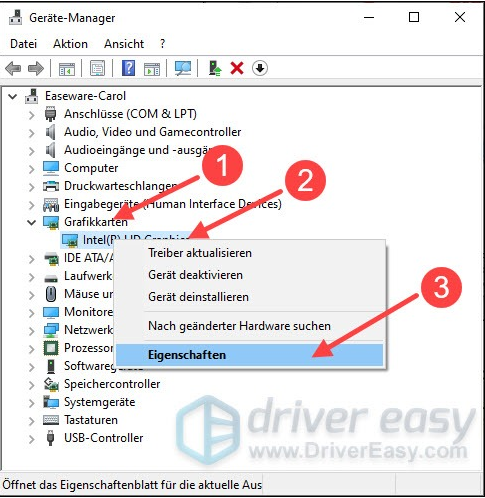

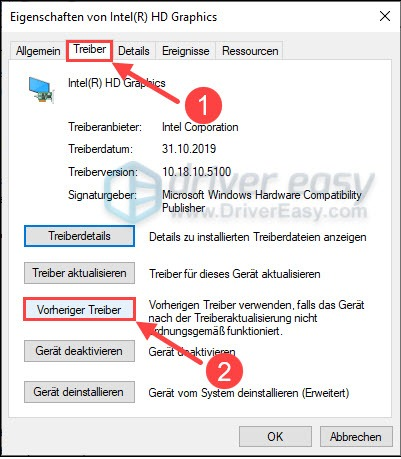

Wie auch bereits oben schon mal gesagt:
Wähle im Gerätemanager "Vorheriger Treiber" bei der Grafikkarte.
Der bleibt dann auch.
Beispiel (Bilder):
Windows merkst sich das und blockiert die Aktualisierung.
Du könntest nach dem automatischen wechsel dann den AMD Treiber nochmals drüberinstallieren.
