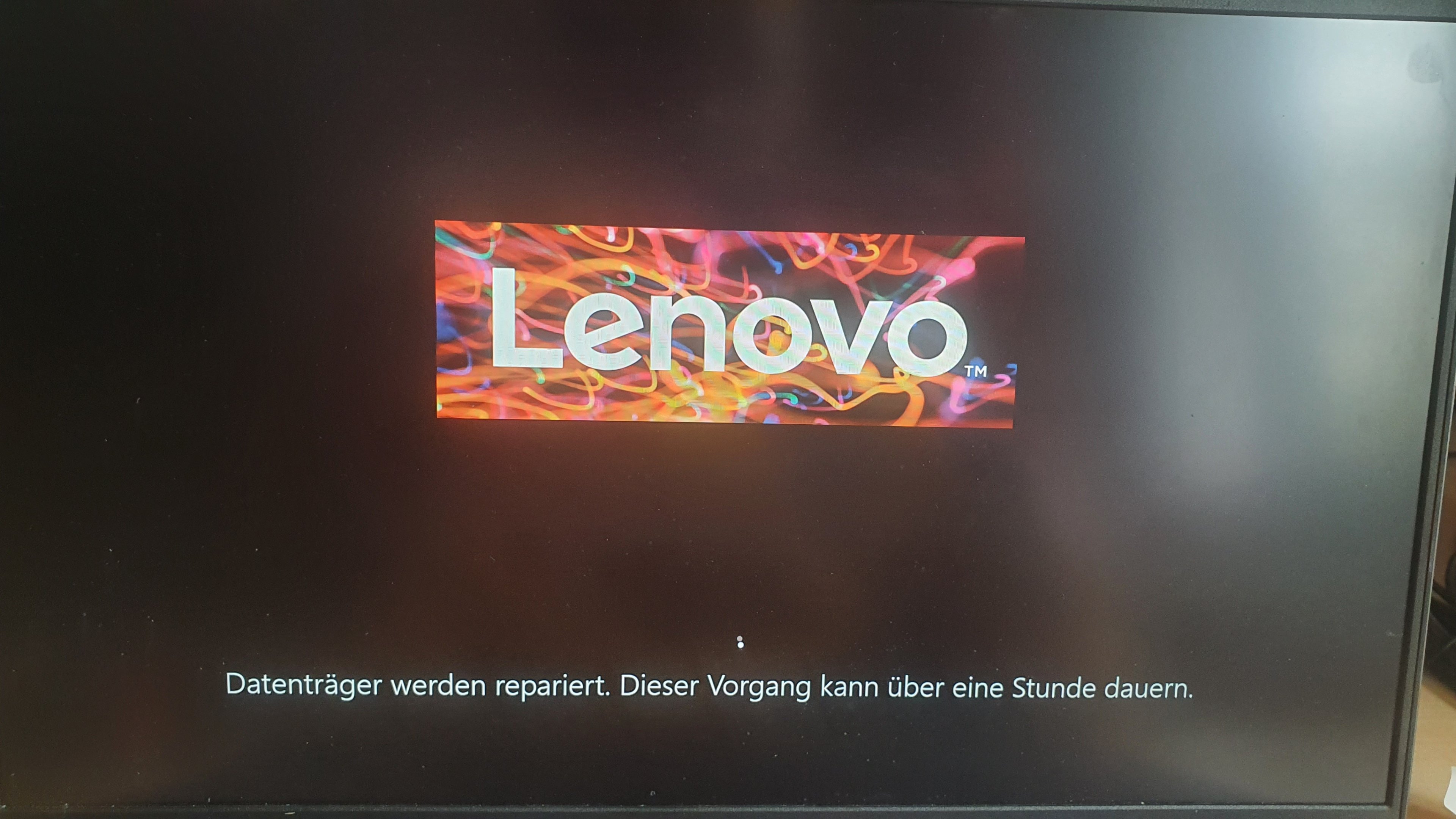

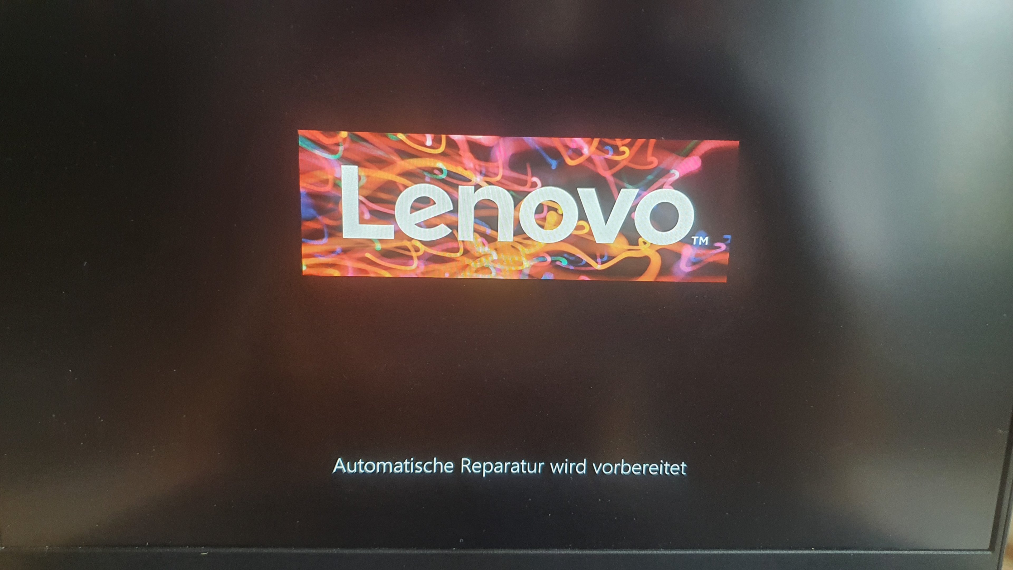

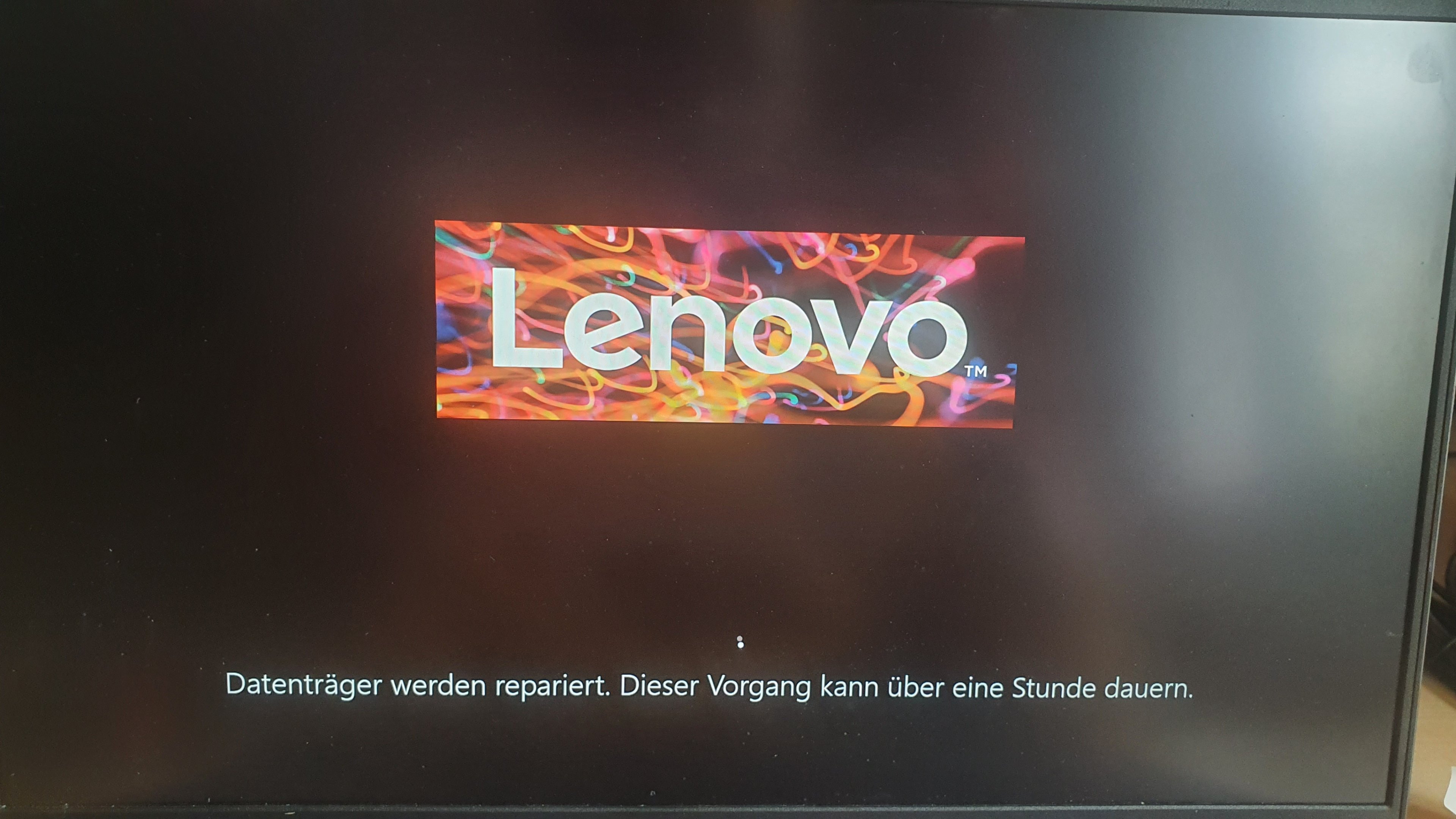

Hallo, nachdem ich mein Lenevo IdeaPad 5 Laptop mit Windows 10 heruntergefahren habe, ließ er sich nicht mehr neustarten und blieb am Logo hängen.
Es wurden zuvor keine Updates gemacht. oder neue Hardware angeschlossen
Nach vielen Versuchen startet es nun immer automatisch mit einer automatischen Reperatur. Ich habe dies sofort beendet, da ich sorge habe, dass alle Daten danach weg sind!
was kann ich tun?

nö, warum sollen die Daten da weg sein, es wird halt Windows selbst repariert.
Aber allgemein hat man ja immer Backups von seinen Daten, denn es kann derzeit ja was kaputt gehen.
Also es wird nicht die Partiton C mit all den Programmen bereinigt, und windows drauf neu aufgesetzt oder so?
nö, wird es nicht, dafür musst dann schon von nem Windows Install Stick booten und Windows neu installieren oder unter den Windows Einstellungen "PC Zurücksetzen" wählen

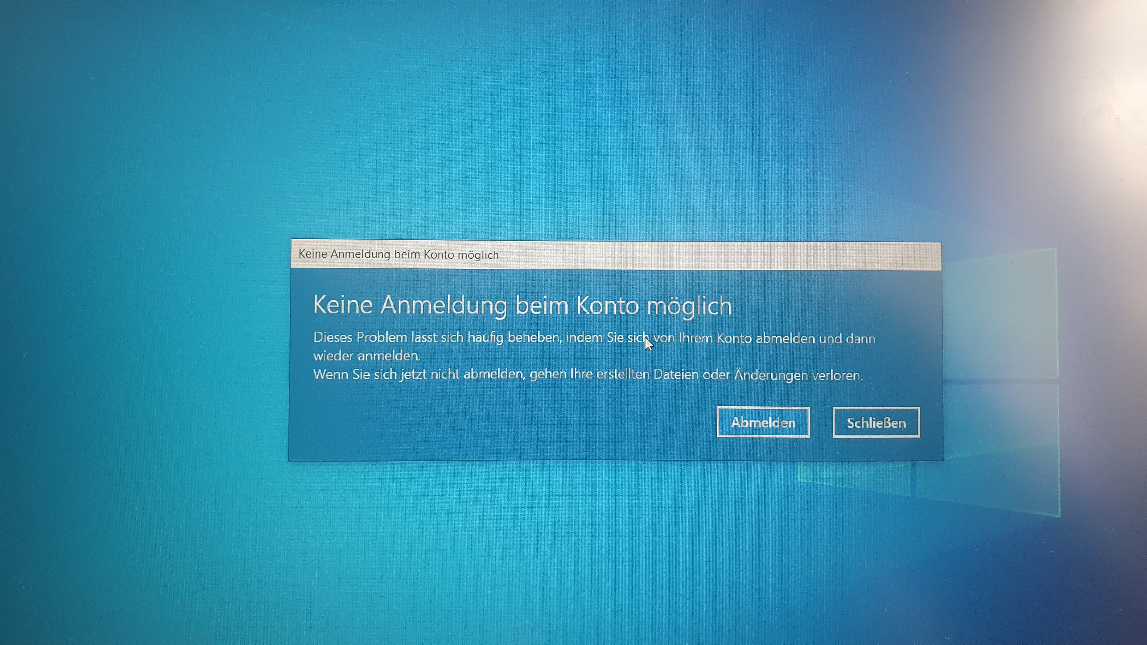

Es hat nur halb funktionier. Das System war nicht ordnungsmäßig Neugestartet worden.
Aber ich komme jetzt nicht mehr in mein Konto hinein. Und abmelden und anmelden funktioniert auch nicht
Versuchen über die erweiterten Optionen im Reparaturmodus das Startverhalten zu ändern und
so in den abgesicherten Modus zu kommen. Feststellen ob man sich da anmelden kann, wenn ja
im Normalmodus neustarten
Falls aber sowieso der normale Anmeldebildschirm kommt, einfach neustarten mit gedrückter Shift-Taste,
dann koomt man auch zur Auswahl des abgesicherten Modus

Das Problem wurde gelöst. Ich habe die Windows Reperatur laufen lassen. Das hat geholfen, dass der PC startet. Doch ich bin nicht in mein Profil hinein gekommen. Dann habe ich nocheinmal "chkdsk /f /r" laufen lassen. Bin dann in mein Profil gekommen, jeodch laufen einige Anwendungen nicht mehr: Office, Thunderbird... und jegliches net.Framework fehlt.
