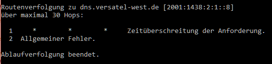

Mein TP_Link zeigt eine IPv6 WAN Adresse an, mit welcher aber im Internet scheinbar nichts erreiche.
Ich erreiche nicht mal den DNS der zugewiesen wurde:
769616
Auch das IPv6 GW erreiche ich nicht.

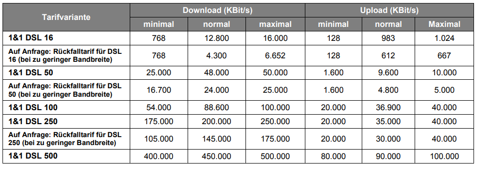

Nicht ganz, du hast ja einen Vertrag über eine gewisse Bandbreite. Schau in deine Vertragsunterlagen bzw die AGBs dazu. Dort steht auch eine garantierte Mindestbandbreite. Wenn diese nicht anliegt bzw regelmäßig unterschritten wird dann kommt 1&1 nun einmal der Vertragserfüllung nicht nach.
