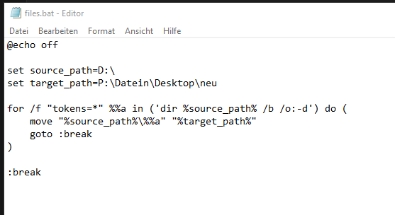

gern möchte ich alle meine Daten vom USB Stick auf meinen Desktop automatisch verschieben, sobald dieser angesteckt wird.
Dafür habe ich eine Batch Datei erstellt und auch eine autorun Datein. Beide Dateien befinden sich auf dem UBS Stick.
Zusätzlich habe ich gelesen, das ich die Registrierung des USB Sticks auch noch bearbeiten muss. Siehe hierfür meine beigefügten Bilder.
PS: die Batch Datei Funktioniert! Leider aber die Autorun Datei nicht!
Kann mir hierfür jemand einen kleinen Tipp da lassen, weil es genau so nicht funktioniert?

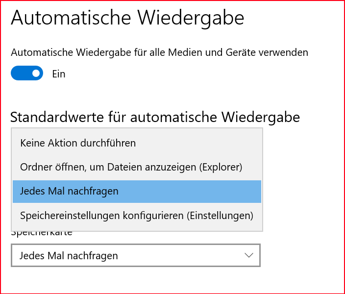

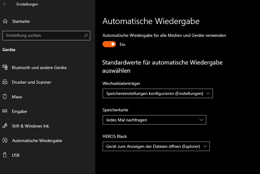

Ist der Automatische Start für USB-Medien überhaup aktiv? Der ist doch mittlerweile als Standard deaktiviert. Check mal in den Settings.

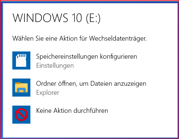

Ich habe auch meinen älteren Win10-USB-Stick getestet, den ich damals mit dem MCT erstellt hatte (müsste Version 21H1 sein): Trotz der Autrun.inf passiert nichts, wenn ich einen Doppelklick auf den USB-Stick durchführe, es öffnet sich nur ganz normal der Inhalt vom Stick. Die Autorun.inf ist einfach nur für alte Windows-Versionen (Vista und älter).
Die Auswahlmöglichkeiten (in Win10) sind ja auch eindeutig:
Es wird keine Möglichkeit zum Starten des Setups angeboten.
Reaktionen: 2dave90
