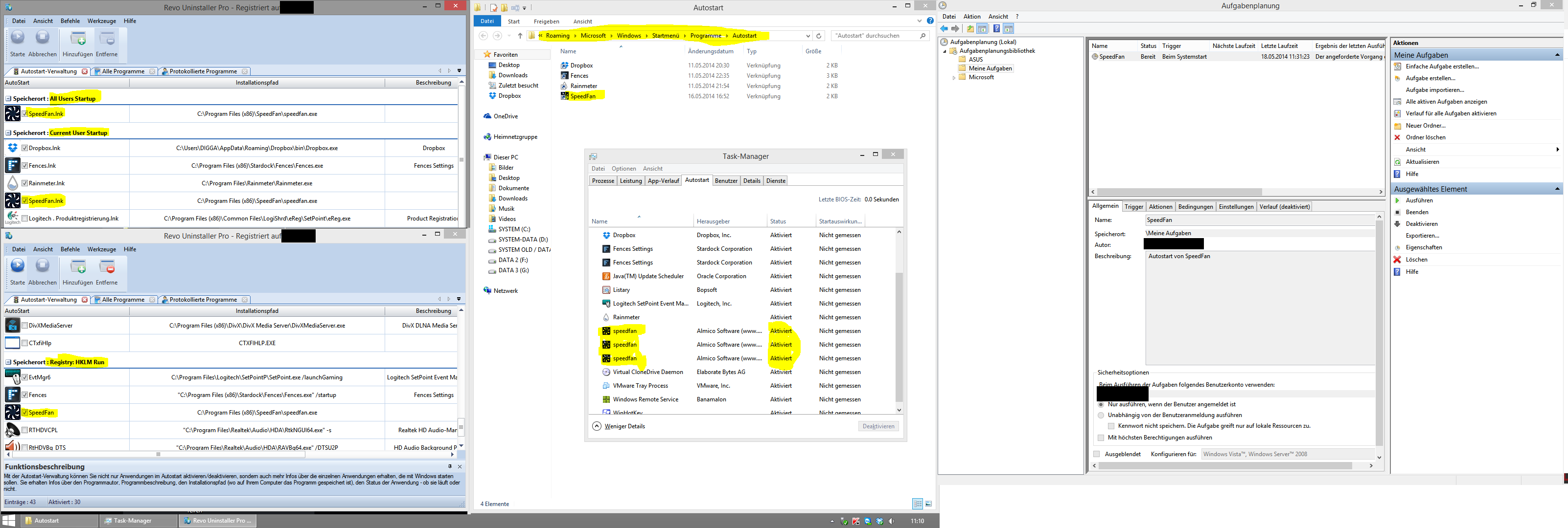

Du hast Speedfan 3 mal in verschiedensten Autostart Orten eingetragen. Du sollst es 1x (EINMAL) eintragen und zwar im Task Scheduler und sonst nirgends.

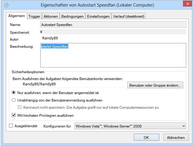

Schon mal probiert, einen Haken zu setzen bei "Mit höchsten Privilegien ausführen" zu setzen?

Ich hatte SpeedFan in mehrmals in den Autostart gelegt, mit der Hoffnung, dass irgendwas funktioniert.
SpeedFan jetzt NUR in Task Scheduler funktioniert auch nicht (Ich habe den Haken bei "höchste Privilegien" gesetzt)
Doch es startet auch nach 10 min warten nicht...
Das Programm funktioniert allgemein nicht so wie unter Windows 7....
Wenn es startet bleibt für ca 2-3 Minute alles am PC hängen und ich kann nichts machen (Falls ich doch etwas anklicke, stürtz es nach ca 2 min einfach ab....)

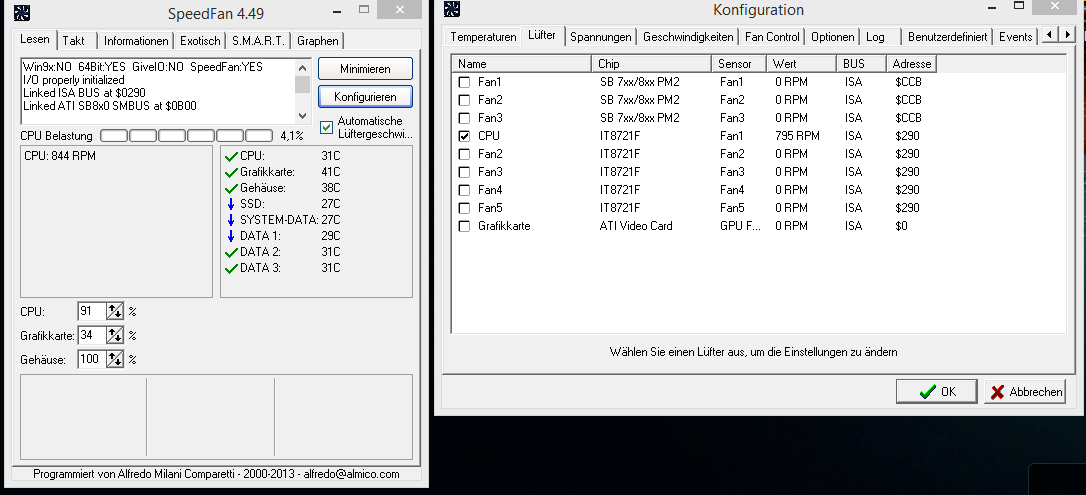

Kann es sein, dass ich in den Einstellungen von SpeedFan etwas falsch gemacht habe? Oder liegt es daran, dass ASUS selbt eine Luftüberwachung hat? ASUS Crosshair V Formula-Z
Z.B. kann ich die Geschwindigkeit von CPU, GraKa und Gehäuse regeln, es wird allerdings nur CPU-Geschwindigkeit angezeigt...

Auf alles, was bei dir einstellbar ist (auch in der Aufgabenverwaltung unter "Aufgabe konfigurieren für:").DIGGA1994 schrieb:Auf was soll ich den einstellen?

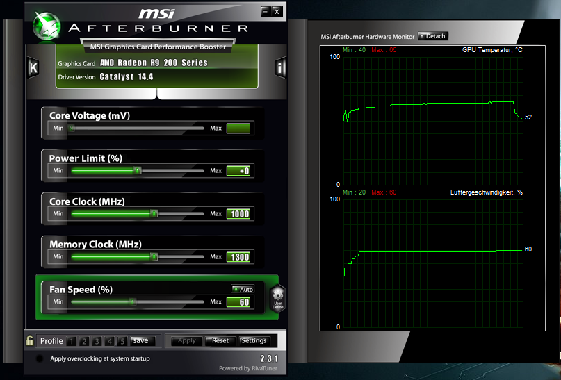

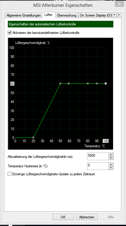

- Grafikkarten Lüfter ist mit MSI Afterburner sehr benutzerfreundlich einzustellen.

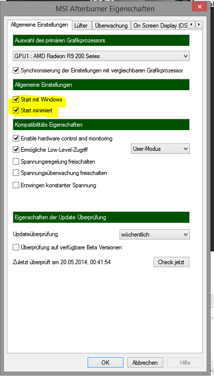

- Autostart über "Settings" macht absolut keine Probleme in Win 8.1 (Keine 2 min Verzögerung beim Booten, Kaspersky stürzt nicht ab, PC hängt nicht, keine Bluescreens mehr)

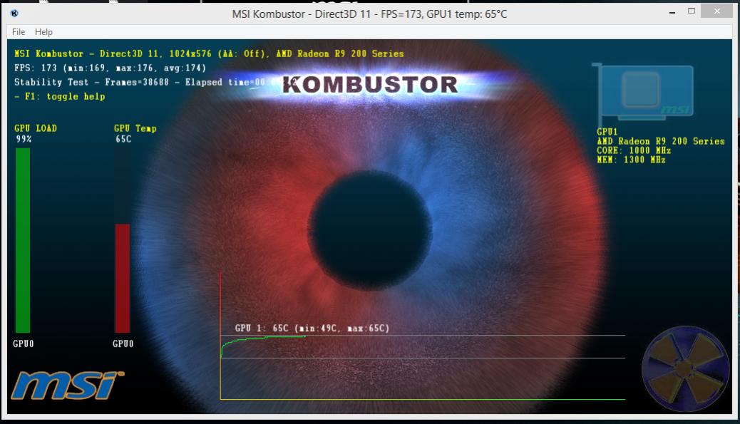

- FurMark ist im Setup dabei
