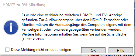

Edit: Habe eine Meldung die beim einschalten des receivers erscheint, Screenshot hänge ich mit an und der Monitor ist per HDMI zu DP-Kabel(DP an der Graka und HDMI am Monitor) angeschlossen und der AV-Receiver ist mit einem HDMI zu HDMI-Kabel angeschlossen.

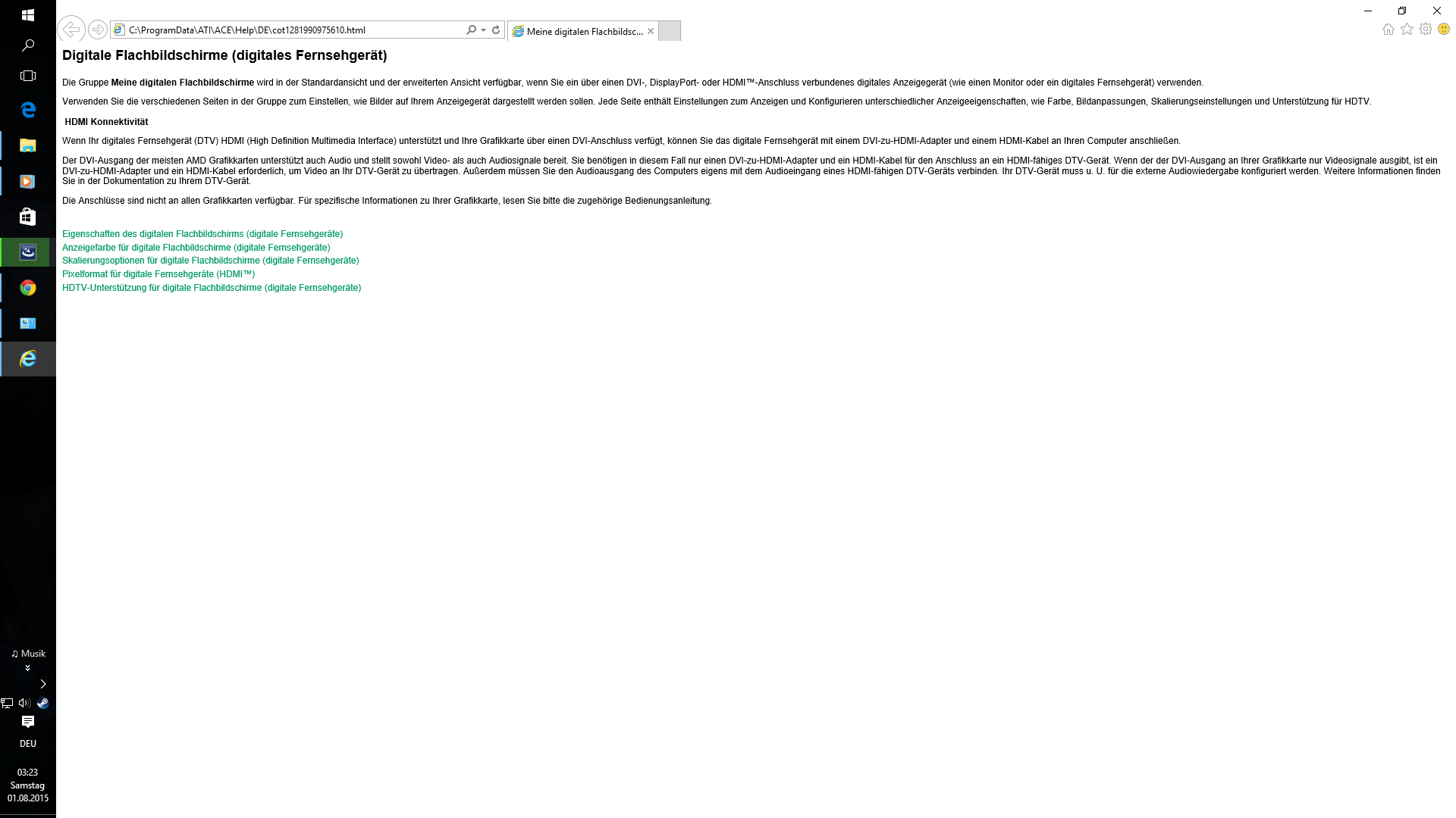

Wenn man auf Hilfe klickt kommt dann diese Meldung(Bild angehängt).

Wie hast du das HDMI angeschlossen? Bei mir läuft das HDMI über die Graka in den Receiver. Wenn ich den Graka Treiber installiert habe, erst dann werden die Audiotreiber erkannt und installiert.
Den Graka Treiber habe ich natürlich installiert und es ist vom HDMI meiner Graka an den HDMI des Receivers angeschlossen. Vorher funktionierte es auch so auf Windows 8.1 .
Lade aber gerade nochmal den neuesten AMD-Treiber und installiere ihn neu.(wobei der jetzige der aktuelle sein müsste)
edit: Der Audiotreiber der AMD-Karte wurde neu installiert, jetzt funktioniert es. Danke sehr für den Ansatzpunkt. :) Jetzt bin ich rundum zufrieden mit meinem neuem OS.
