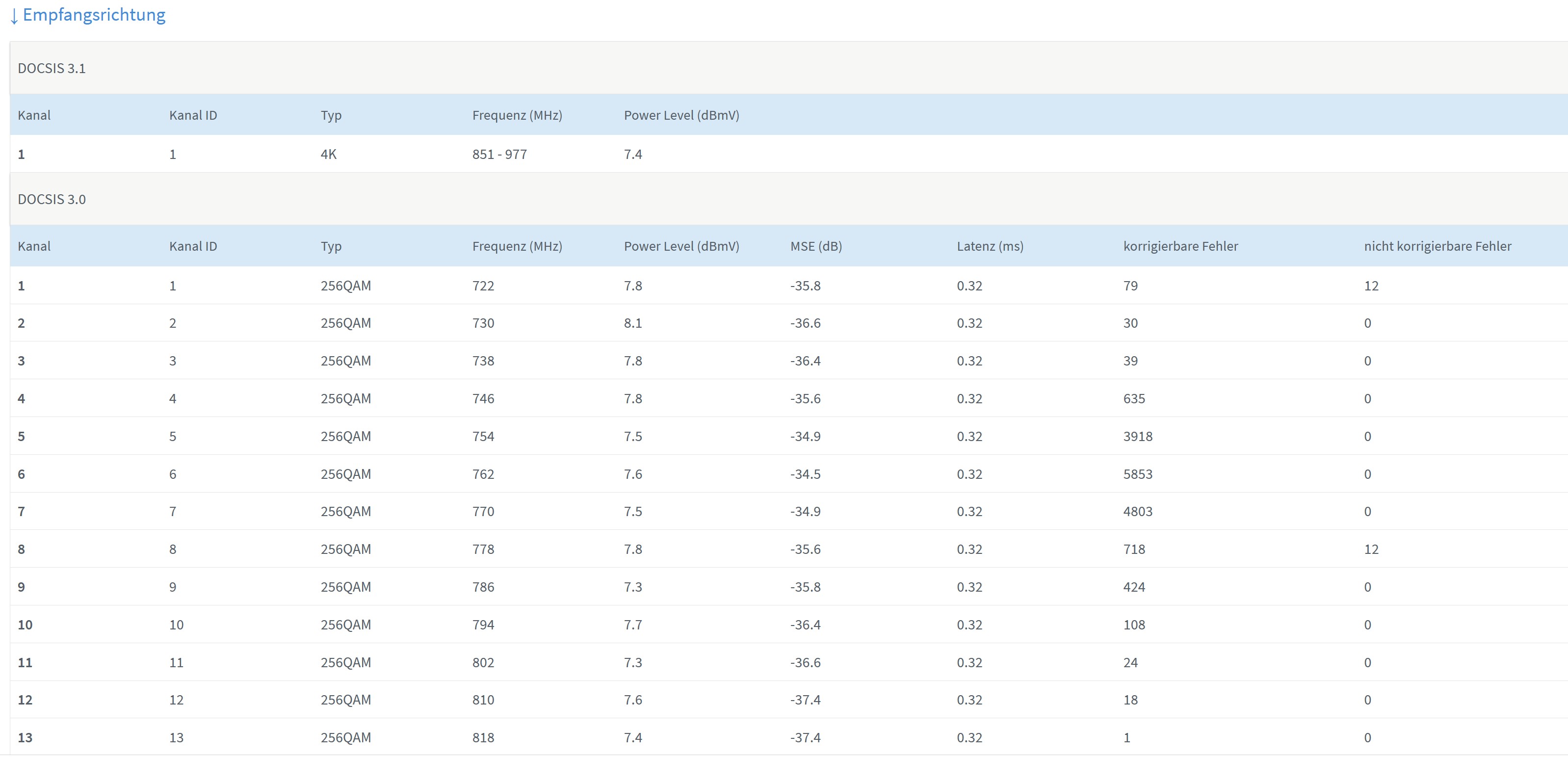

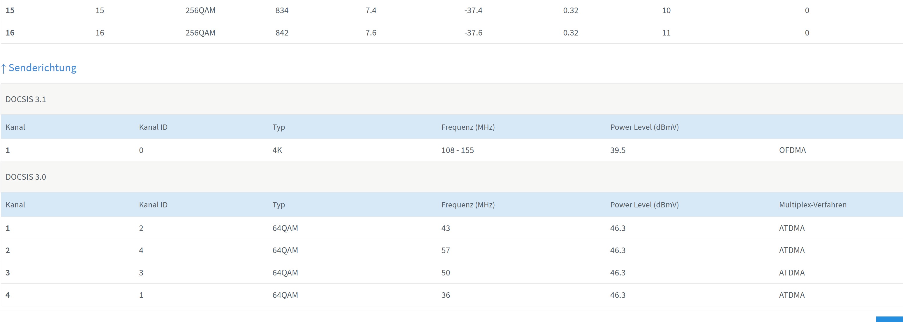

interessantes Netz, welcher anbieter ist das den ?
Würdest du evtl mal Screenshots der Kanäle machen ?
TheTrapper schrieb:
Dürfte ein FTTB Anschluss sein, und dann vom Keller per DOCSIS in die Wohnung.
Ja, ist FTTB von Telekom, denke die werden da keine Probleme haben, wenn ich die Kanäle hier poste.

die Mini-CMTS nutzt einfach weniger Kanäle. Die hohe Anzahl an Kanälen wird für ein einzelnes MfH ja nicht benötigt ;)

TheTrapper schrieb:
Warum man den Upstream nicht bis 204MHz nutzt hat nichts mit Deutschland, und nichts mit Vodafone zu tun.
Sondern das liegt daran das die in Kabelnetzten verbaute Hardware eben so ausgelegt ist
Was hält VF seit Jahren davon ab, das segmentweise zu tauschen? Upstream bis 204 MHz anzupacken hätte Teil der Einführung von Docsis 3.1 sein müssen
