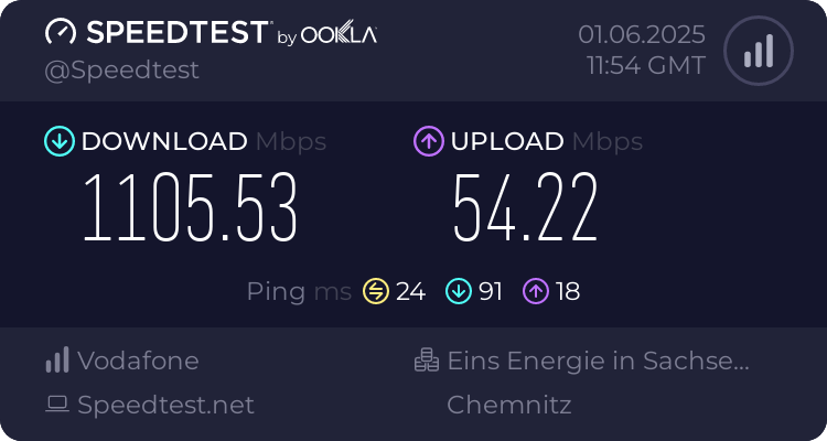

Ich habe an meiner 6690 am schnellen 2,5 GBit-Port zwei 2,5 GBit-Switches als Kaskade geschaltet (Erdgeschoss und erster Stock) und mit dem PC habe ich noch nie mit mehr als 1.000 MBit/s downloaden können. In der Regel sind die Server diverser Provider bereits gedrosselt pro Einzelanfrage.
Habe auch 2 kaskadierte 2.5er Switches hinter meiner 6690 am Vodafone 1Gbit Cablemax und ich bekomme Downloads mit 1,1Gbit an meinen PCs. Mit Steam eigentlich immer, mit Epic fast immer, bei Xbox Live gelegentlich.
Reaktionen: Weyoun
Habe ich auch und im Netzwerk funktioniert es mit den Rechner und der NAS mit 2.5 GBits gut. Von meinem Anbieter bekomme ich 1100/55 MBits geschaltet und so komme ich auf einen Download/Upload von ca. 1050/52 Mbits +/-.
Dann machst du wohl was falsch. :D Bin ich ja mit WLAN schneller:
