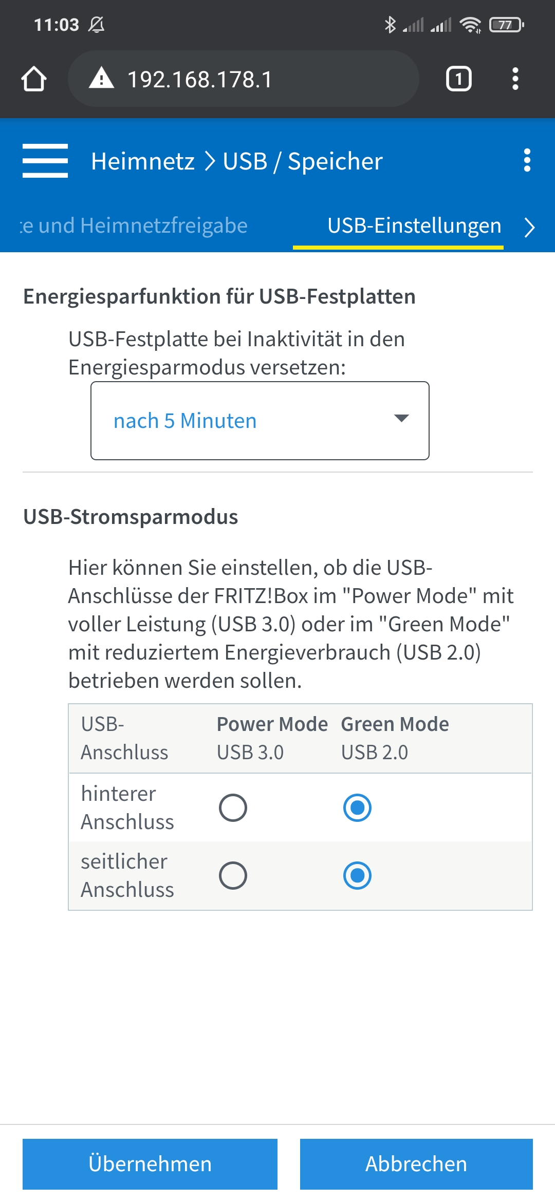

@Engaged werde mir das alles mal in Ruhe anschauen. Kann ich dich evtl. per PN mal anschreiben, wenn ich nur Bahnhof verstehe und mal Hilfe brauche?
Mach das, ist aber eigentlich ganz einfach, links im Menü einfach unter heimnetz auf den Punkt USB gehen.

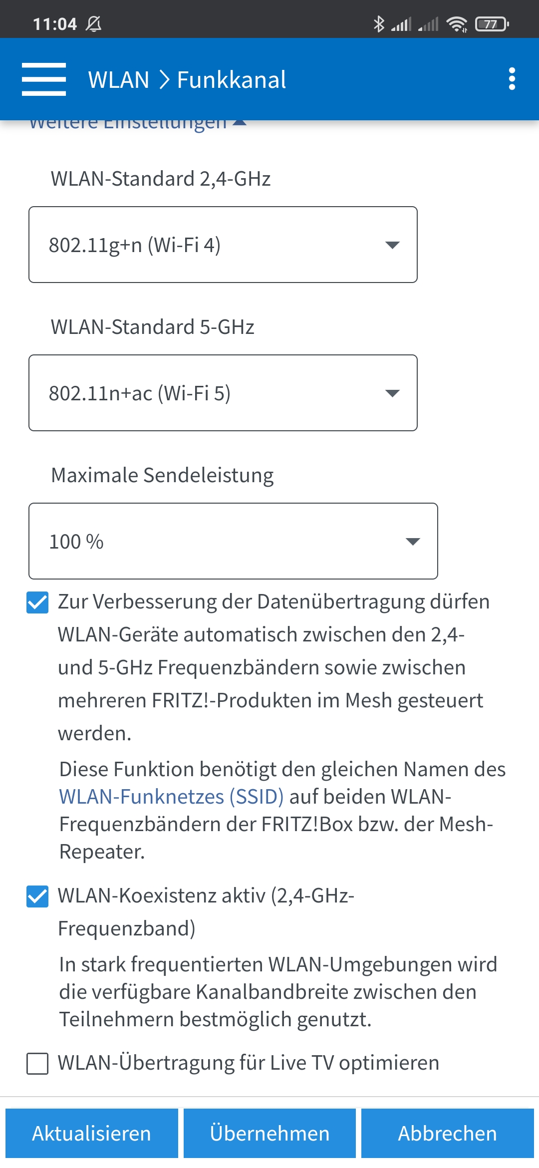

Und den Rest unter WLAN, funkkanal.

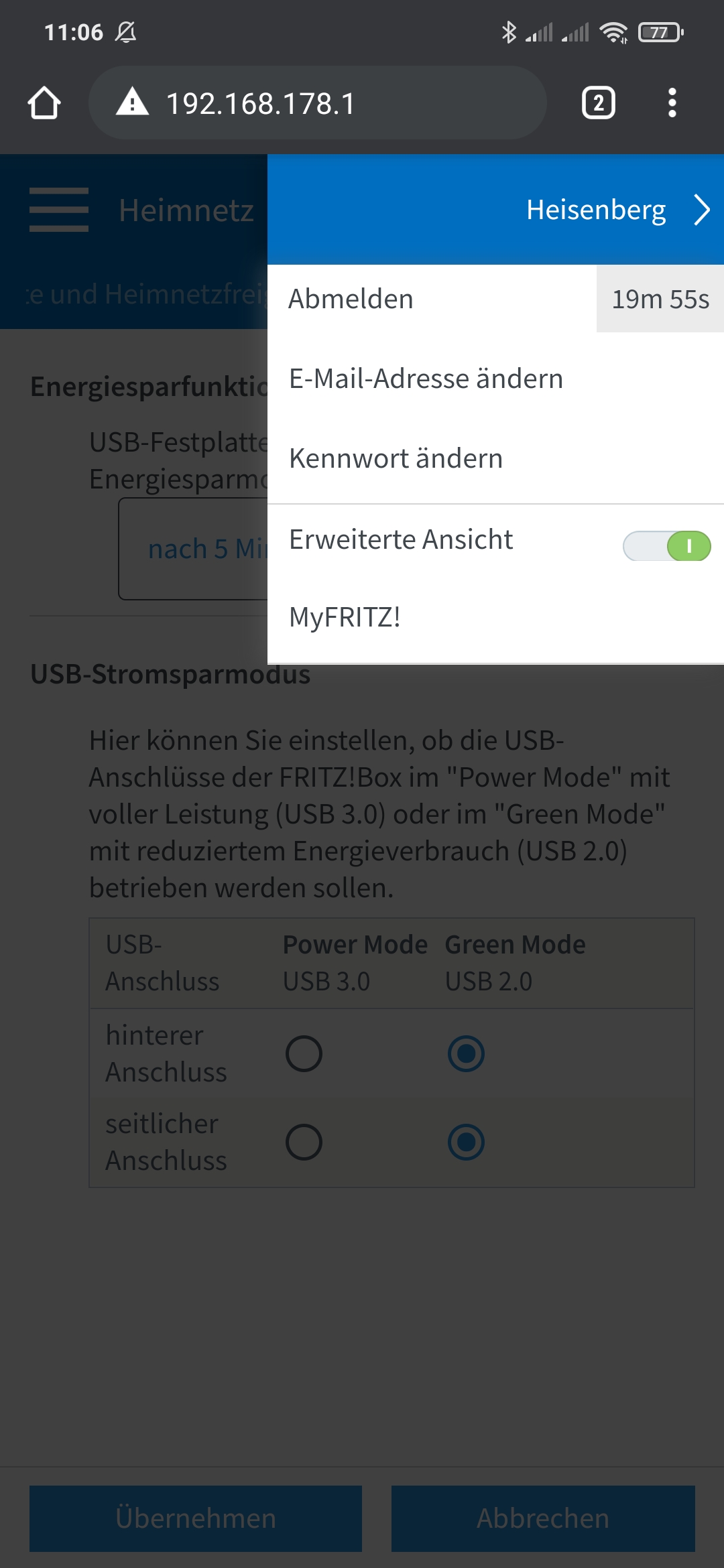

Sollten Einstellungen nicht angezeigt werden musst du erst die die erweiterte Ansicht anmachen, das wäre ganz oben rechts auf den drei Punkten.

2,4ghz Kanal 1, 6, oder 11
Das ist das richtige Kanalraster. Aber man sollte den Kanal nicht manuell fixieren. Selbst wenn gestern augenscheinlich Kanal 6 am besten war, kann heute der Nachbar mit seinem Wi-Fi-Direct-Drucker oder jemand mit einem Smartphone-Hotspot auf Kanal 6 stören. Steht der Kanal auf automatisch, erkennt die Fritzbox Störungen und kann ausweichen. Bei fixer Kanalwahl kann die Fritzbox nicht ausweichen. Die Automatik wählt korrekterweise 1, 6 oder 11.
Und ja, USB 3.0 an einer 7490 hat bei einer Freundin sämtliche Iphones und iPads spinnen lassen. Ich habe das zuerst auf Apple/iOS geschoben, da alle anderen Geräte im Haushalt keine Probleme hatten. Dort half tatsächlich die USB-Anschlüsse auf 2.0 herabzusetzen.

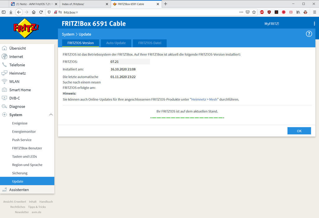

Die Quelle dieser Dateien wird nicht verraten bzw. sie ist nicht öffentlich zugänglich (die Links verweisen offensichtlich auf avm.de)? :confused_alt:
Ich frage, weil ich vor zwei Wochen eine freie Fritz!Box 6591 Cable* erworben habe und auf der üblichen Download-Stelle zu diesem Modell wie zu allen anderen Modellen für Kabelanschluss keine FW-Dateien und auch keine Recovery abgelegt sind, lediglich die INFO-Dateien zur aktuellsten FW.
Ich suche nun noch eine Recovery-Datei für die 6591 Cable. Die muss es doch für Endkunden auch geben?!
*) das Leihgerät Vodafone Station hatte spontan den eingestellten Bridge-Modus beendet, das nicht gebuchte WLAN aktiviert, spielte selbst den Router und unterband dadurch externe Zugriffe auf mein LAN. Im Kundencenter waren die Einstellungen für den Bridge-Modus wie auch für die Telefoneinstellungen wegen "Wartungsarbeiten" nicht mehr zugänglich. Letztere sind nach der Umstellung auf ein eigenes Endgerät - oh Wunder - sofort wieder aufrufbar gewesen.
stbufraba schrieb:
Die Quelle dieser Dateien wird nicht verraten bzw. ist nicht öffentlich zugänglich?
Die Images haben wir ja bereits veröffentlicht, die Quelle ist allerdings nicht öffentlich zugänglich.
Für eine Recovery-Datei musst du dich direkt an den Support von AVM wenden.
Liebe Grüße
Sven
Reaktionen: stbufraba
