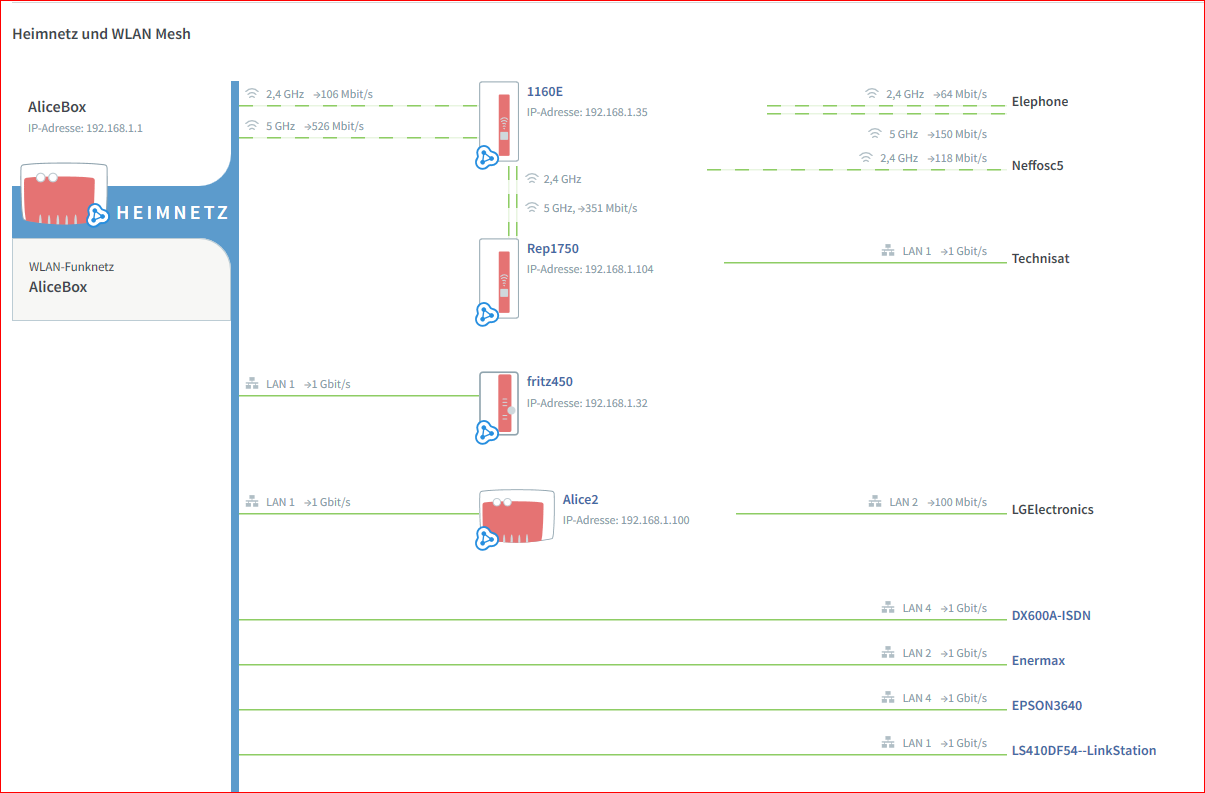

Seit gestern läuft die 7.01 auf der 7490 mit eingeschaltetem Mesh und auf dem Repeater auch die neue Labor.
Tatsache ist an meinem Setup, dass Mesh nicht stabil läuft. Schon mit den letzten 7490 Laborversionen hatten sich meine 4 Compies sporadisch einfach vom 1750e in die FB eingeloggt, die wesentlich weiter entfernt ist mit entsprechend geringer Signalstärke. Oder sie loggt sich erst gar nicht in den Repeater ein . Laut AVM ein bekanntes Problem. Lösung - Mesh ausschalten, was auch geschah.
Nun die neuen Versionen auf beiden Geräten mit Mesh (der 1750e zeigt kein Meshsymbol an, was er zuvor tat). Und siehe da, während der letzten Wochen und ohne Mesh, ist dies nicht einmal vorgekommen und nun wieder, Compies melden sich nicht an den Repeater an. Kein automatisches Login, muss händisch per Klick auf "Verbinden" geschehen. Und dass bei allen vieren. Gleiches Verhalten wie zuvor, der nächste Schritt ist dann, der Repeater blockiert WLAN, auf die Weboberfläche kann allerdings zu jeder Zeit zugegriffen werden.

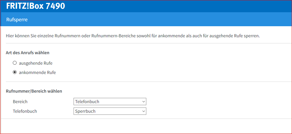

Der Grund für die Laborversion auf der 7490 allerdings war ein anderer, der von AVM ignoriert wird. In der FB sind die Vorwahlen, beginnend mit "00" gesperrt, ein-, wie ausgehende Anrufe. Zusätzlich sind diverse bekannte Werbenummer in einem Telefonbuch, welches ebenfalls gesperrt ist.
In der Telefonliste ist jeder Anruf vermerkt, der durchkommt. Da die meisten Werbeanrufte mit "00"-Vorwahlen irgendwie mit deutsche Nummern "kaschiert" sind, kommen sie durch und wandern ins Buch "Gesperrt". Wir nehmen nur Gespräche an, deren Nummern im Telefon (Gigaset) gelistet sind. ISDN Endgerät ist ein Gigaset DX600A. An diesem sind 2 Satelliten angemeldet.
Und trotzdem werden in den Listen der FB Gesprächeszeiten von mehreren Minuten (bis zu 17min) für längst gesperrte Telefonnummern angezeigt, auch und vor allem zu Zeiten, an denen wir nicht anwesend waren.

Einiges davon kann ich ja bestätigen, nur bei mir meldet sich der 1750e (06.98-61329, seit heute Nacht drauf) nicht an einer Fritzbox an sondern an einer separaten 1160e, weil diese wohl besseren Empfang hat und daher den 1750e auch im Mesh versorgt. Alle Geräte sind aber mit Mesh-Symbol bezeichnet, bei allen ist die Einstellungsübernahme aktiviert vom Fritz-Hauptrouter und werden auch von dieser verwaltet >> siehe Bild.

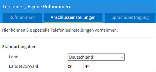

In der Fritzbox ist aber doch bei Dir auch unter Telefonie/Eigene Rufnummern/Anschlusseinstellungen die Landesvorwahl von Deutschland eingerichtet
00 49 steht doch bestimmt dort und wenn Du alle Nummern sperrst die eine "00" in der Vorwahl haben, werden ja auch die Nummern aus dem Landesbereich von D gesperrt deren Nummern ja z.B. per VOIP so übertragen werden? Lasse mich aber gerne aufklären.
