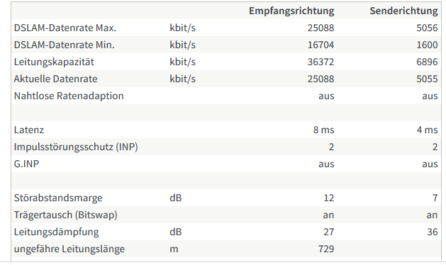

Und was ist eine gescheite Länge um volles Netz zu bekommen, bei mir sind es 729 mtr und es wurde von 50 auf 25 gedrosselt weil zu lange Leitung?

@werkam
Deine Störabstandswerte sind zu gering & die Leitungsdämfung zu hoch - leider.
