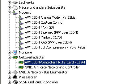

Eine Testverbindung geht auch? Kabel steckt im NTBA? Mach mal ein Foto vom Gerätemanager, ob alle bei mir aufgeführten Geräte, auch bei Dir installiert sind.

Habe keinen Unterordner Modems im Gerätemanager. Hatte ich soweit ich mich erinnern kann auch nie, Zur Info: Nutze vista 32.

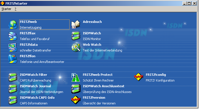

Dann weiss ich nicht was ich installiere und anklicke, bei mir kann ich bei der Capiinstallation auswählen was ich installieren möchte, auch beim Update, siehe Bild: AVM-Capi, dann kann ich beim Fritzstarter einige Diagnoseeinstellungen/Programme laufen lassen, die genaue Eigenschaften auswählen lässt und ggfs. ändern lässt, siehe Bild: AVMFritzstarter.

Wenn ich diesen Fritzstarter ausführe geht bei mir nur ein kleines Kontextmenü auf welches die dinge wie FON FAX enthält und ISDN watch dingens.
