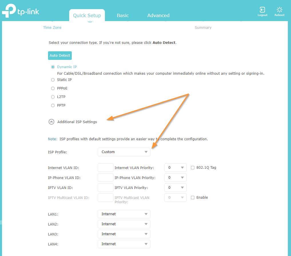

Telekom als Beispiel braucht VLAN 7.
IdR. findet man dort, wo die PPPoE Einstellungen für den WAN Anschluss eingestellt werden, auch nen Knopf fürs VLAN.
Das kann hier eingestellt werden. Falls der C6 kein vorgefertigtes Profil fuer die DG hat.
Was da rein kommt musst Du bei der DG rausfinden oder jemand hier weiss es.
Bild stammt aus dem Emulator, also nix deutsch.
