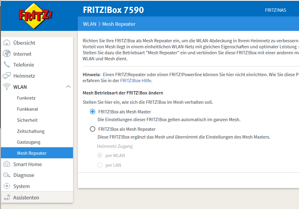

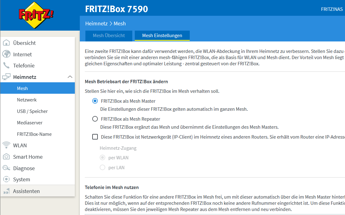

Der Fritz!Repeater 6000 (das Flaggschiff von AVM) unterstützt im Gegensatz zum Speed Home WLAN keine 160 MHz Frequenzbandbreite, ist daher um mehr als die Hälfte! im Durchsatz langsamer als der Speed Home WLAN. Eine stabile 1 Gbit/s netto WLAN-Anbindung damit unmöglich, selbst wenn der Rechner per LAN an den Fritz!Repeater 6000 und angeschlossen wird. Der Fritz!Repeater 6000 ist damit zumindest für Internetanschlüsse mit 1 Gbit/s im WLAN unbrauchbar.
Die nächste (wenn auch teuerste Idee) war, einfach eine zweite Fritz!Box 7590 AX als Mesh-Repeater einzusetzen. Immerhin unterstützt diese die 160 MHz Frequenzbandbreite. Leider wurde aus dieser Idee auch nichts, denn AVM hat sich gedacht, warum jede Fritz!Box mit einer WLAN-Mesh-Repeater Funktion auszustatten? Belassen wir es bei unserem Flagschiff einfach mal bei einer LAN-Mesh-Repeater Funktion. Ohne umfangreiches Kabel verlegen im Haus also keine Repeaterfunktion!
Eine letzte Idee war noch, die neue Fritz!Box 4060 einzusetzen, die hätte sogar noch einen 2,5 Gbit/s WAN-Anschluss mit an Bord (was das letzte wichtige Glied in der Kette gewesen wäre). Auch hier hat sich AVM aber entschieden, 80 MHz Frequenzbandbreite muss einfach reichen, warum 160 MHz anbieten. Und ob hier ein Mesh-WLAN-Betrieb mit zwei Fritz!Box 4060 möglich gewesen wäre, steht in den Sternen.
Tja was soll man sagen, ich bin mit meinem Latein am Ende, zumindest was AVM-Hardware betrifft. Es ist mir partout nicht möglich, mehr als 600 - 800 Mbit/s netto mit AVM durch die Luft zu funken (wohlgemerkt auch auf direkte Sicht zum Router). Ich will nochmals erwähnen, dass dies ein Luxusproblem ist, ja, aber immerhin zahle ich für die vollen 1 GBit/s die ja auch ankommen. Vielleicht mache ich ja irgendwas falsch? Findet jemand einen Fehler, den ich begehe? Gibt es Alternativen? Hätte das nie gedacht, aber in diesem Moment wünsche ich mir meine Speedport-Hardware einfach hart zurück! :D
Oder ist das bei der AX allen ernstes nicht möglich?

nschlichtmann schrieb:
Ist wirklich ein schlechter Scherz, oder? Keine Ahnung, was sich AVM da gedacht hat.
Okay, das ist echt absurd.
Wird aber wohl eine technische Begrenzung sein.
