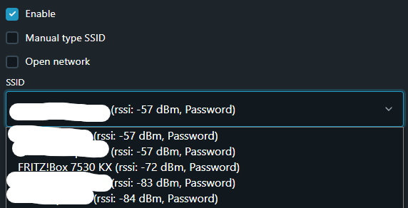

@norKoeri Ich glaube ich habe es hinbekommen. Die Einstellungsübernahme ist wieder aktiv und der Shelly hängt weiterhin auf dem Repeater:
Sowohl mein Hauptnetzwerk als auch das Gastnetzwerk tauchen in der Weboberfläche doppelt auf. Einmal mit hohem rssi-Wert (Router) als auch mit niedrigem rssi-Wert (Repeater). Anscheinend erkennt der Shelly die als getrennte Netzwerke. Auf jeden Fall hängt der Shelly mittlerweile seit einem Tag auf dem Repeater. Und nach und nach gesellen sich auch einige Echo Dots aus dem 1. OG hinzu.

Ne, weiß ich nicht mehr wirklich. Ich vermute ich habe auf Basis des Rsi Wertes das korrekte Netzwerk am Shelly gewählt.
