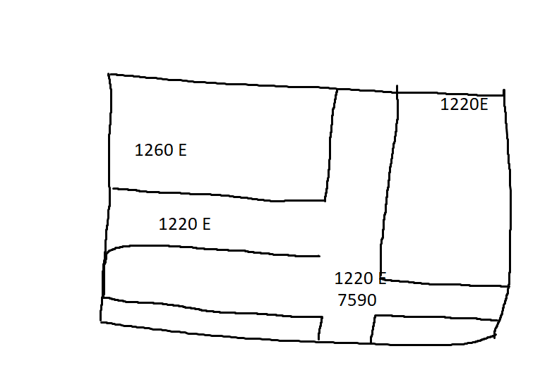

Moin,
in einer Wohnung soll ein Netzwerk aufgebaut werden.
Kabel verlegen und Bohren ist nicht möglich, daher kam die Idee mit Powerline.
Bestellen wollte ich 2 Powerline Sets
Einmal das 1260 E Set (besteht aus 1x 1260 E und 1x aus 1220 E)
Und einmal das 1220 E Set (besteht aus 2x 1220 E)
Die 7590 steht Zentral im Flur. Dort ist nur eine Stromsteckdose. An dieser schließe ich dann den 1220 E an und daran dann die 7590.
In den anderen Zimmern schließe ich dann auch jeweiles einen 1220 E an.
Im Schlafzimmer, kommt dann der 1260 E (hat einen Accesspoint integriert) an.
Passt das so alles?
Was meint ihr?

da wir nicht wissen ob das verschiedene Stromkreise sind kann es da zu Probleme kommen ... da die Datenrate extrem einbricht wenn man über mehrere Stromkreise ein Power Lan aufbaut.

Im Flur ist ein Sicherungskasten für die Wohnung mit mehreren Sicherungen für jedes Zimmer welche.
Neubau oder Altbau?
Mit'm alten Klingeldraht kommt da meist nicht viel.

Grundsätzlich sollte das funktioneren, die 1200er Generation kann MiMo über die Stromleitungen auch über Erde. Dadurch sollte es besser funktionieren als die 500er Generation. Im schlimmsten Fall musst du nochmal 100€-120€ für einen Elektriker investieren der einen Phasenkoppler installiert.
Bedenke: DLAN kann dein DSL ggf. Stören vorallem VDSL Vectoring (bis 100Mbit) und Super Vectoring VDSL (bis 250Mbit) werden von DLAN stark beeinflusst. Wenn du Probleme mit DSL danach hast gibt es in der Fritz!Box eine Diagnoseroutine die das DLAN Signal anpasst was Bandbreite kostet aber dafür das DSL stabilisiert.
Daher: Optimal ist DLAN nie, das Beste ist und bleibt ein echtes Kabel.

Ich würde das jetzt mal davon abhängig machen, wie alt die Wohnung ist. Denn meine letzten Erfahrungen mit Powerline in 80er Jahre Bau waren echt sch... Ich würde auch eine WLAN Lösung überlegen, das ist aber auch abhängig, wie die WLAN Auslastung ist.
Der 1750e hat einen Ethernet Port, den im Schlafzimmer, ansonsten die anderen Geräte über WLAN verbinden.
Es kommt sicher auf einen Versuch an.

Es ist ein sanierter Altbau. Der Sicherungskasten ist aber jedenfalls recht neu, von 2010.
Bohren kommt leider nicht in Frage.
Lan Anschlüsse werden benötigt, da in jedem Raum PC und TV Geräte sind.
WLAN kommt auf keinen Fall in Frage. Da schon 35 Wlan Netzwerke in der Nachbarschaft sind.

evtl. (je nach Altbauverdrahtung) ist ein Phasenkoppler am Sicherungskasten sinnvoll (falls die einzelnen Steckdosen in den Räumen auf unterschiedlichen Phasen gelegt wurden).
Zuhause bei mir ist alles per LAN, aber bei meiner Freundin musste ich Powerline verlegen.
WLAN war da auch sinnfrei (32 Netze im 2,4GHz, 13 Netze im 5GHz Bereich, alle über 2-3 Balken).
In der Wohnung hat nach Auskunft des Vermieters ein Elektriker gewohnt (wo ich hoffe, dass ich diesen nie zufälligerweise mal ordere), die Verkabelung war absolut chaotisch.
Mit einem Phasenkoppler konnte ich jedoch die 4-Raum-Wohnung mit Powerline (1200) so verschalten, dass überall netto mehr als 350 MBit rauskamen, was für den VDSL100-Anschluss mehr als ausreicht.
Beim Router musste ich jedoch darauf achten, dass die Stromversorgung des Routers NICHT in der Steckdose der 1220e landete, dann gab es Störungen beim VDSL.
Seit neustem sind wir dort von AVM weg zu Devolo Magic 2 (mit G.hn anstelle HomeplugAV2).
Die Störungen des VDSL sind weg (wenigstens nicht mehr nachweisbar, voller Sync, keine Resyncs),
Die Datenrate ist netto bis auf über 500 MBit gestiegen (Test Laptop Schlafzimmer zu PC-Wohnzimmer - Also nicht nur Anzeigewerte der Adapter)

Ich würde in dem Fall auf TP Link setzen, nicht auf AVM.
AVM hat die Funktion zur Aussparung des VVDSL / SVVSDL Frequenzbereich aus seinen Geräten entfernt.
Das PowerLAN wirkt dann wie ein großer VDSL Störsender. KANN deine Leitung (und die der Nachbarn) unbrauchbar machen, muss aber nicht.
Devolo hält sich nicht an die rechtlichen Vorschriften, die Geräte stören nur noch mehr.
Bleibt also nur TP Link. Dort dann auch unbedingt Geräte mit Durchgeschleifter Steckdose nehmen.
PowerLAN sollte immer direkt in die Wandsteckdose und die Wandsteckdosen direkt daneben sollten unbedingt frei bleiben.
Bedenke auch dass selbst mit 1200 und 2400 Mbit beworbene Geräte für einen einzelnen Link unter Idealbedingungen nur um die 240-275Mbit/s schaffen.

Bei den 7.08 insider Versionen der Fritzboxen war unter Internet/DSL-Informationen/Störsicherheit eine Option, das Powerline Spektrum an VDSL anzupassen. Habe ich genutzt um den DSL-Anschluss störungsicherer zu machen (VDSL 17a).
In der 7.10 Firmware ist diese Option verschwunden, ich habe mich beim Support beschwert (die Leitung war aber seltsamerweise nicht instabil). Dort hieß es, dass die Funktion automatisiert wurde:
Die Fritzbox weiß ja, welches VDSL Profil genutzt wird, somit automatische Info an angeschlossene AVM dLan-Geräte übers Mesh.

Ich hab gerade einen Reallife-Test durchgeführt:
AVM 1220e zur 1260e von Flur (NAS) zu Wohnzimmer: 62 MByte/Sek. Datentransfer unter Windows.
Devolo Magic 2 LAN (wieder Flur) zu Devolo Magic 2 Wifi: 87 MByte/Sek.
Und das ist eine Mietwohnung mit einer Stromverkabelung aus 1960er.
(Also weit über Deinen Angaben zu den Idealwerten. Ok, Samstag morgens gemessen, da sollte noch nicht viel los im Umfeld sein / wegen Störungen / mein obiger Post bezog sich auf Erfahrungen gegen Abend, wo viele Nachbarn Fernseher anhaben, selbst surfen oder die Mikrowelle powern lassen)
