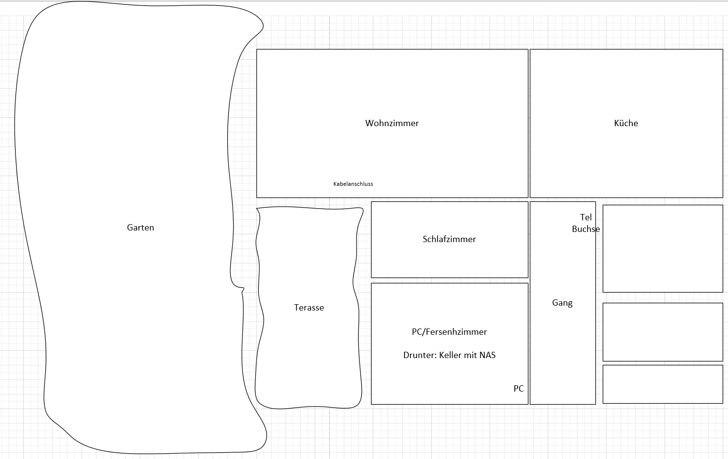

Das andere Probleme neben den Ports ist die Funkabdeckung in diesem Haus. Die Wohnung ist nur 80qm groß, ziemlich verschachtelt, aber die Wände sind wie aus Blei. Durch 2 Wände nebeneinander kommt das Wlan schon kaum durch...zumindest nicht mal mehr mit 100Mbit und ich hab eine 400er Leitung. Zusätzlich hab ich keine Kabel bzw. kann auch nicht wirklich welche legen. Vermieter will keine Löcher im Parkett oder in der Außenwand! Beim Schlafzimmer wo man vielleicht meinen sollte da kann man das Kabel durchlegen ist das auch nicht sooo dufte weil links Einbuchtungen für die Heizkörper sind und rechts eben die Türen.
Früher hatte ich die Fritte im Gang und einen 1750 Repeater beim PC und im Keller, das hat gut funktioniert. Ca. 35Mb/s vom PC in den Keller zum NAS oder vom NAS zum TV und auch volle Geschwindigkeit (ca. 50Mbit) fürs Internet im Wohnzimmer, Verbindung zum NAS war auch ok...kann dir aber nicht mehr sagen wie schnell genau).
Jetzt hab ich grad die Fritzbox (steht noch dort wo sie war) mit dem Compal über Wlan verbunden, hab in "meinem" Subnet ca. 100Mbit DL überall und die Probleme mit den Ports.
Wenn ich den Router (egal ob Compal oder Fritz) jetzt zum Kabelanschluss stelle, funke ich mit dem "Hauptsender" kaum brauchbar bis ins PC Zimmer.
Ich könnte den Compal noch auf den Bridgemodus umstellen, wobei das nur geht wenn ich die (kostenlose) WLAN Funktion bei Vodafone kündige (!?) und die "alte" Fritz direkt daneben stelle. Damit sollte das Port Forwarding dann wieder normal gehen. Mein Funkproblem ist aber dann auch nicht gelöst und die zwei Kisten muss ich dort auch nicht unbedingt haben.
Was würdest du tun? Kabel werden mir wohl zu aufwändig bei den Steinen die mir in den Weg gelegt werden. Eine weitere/andere Fritz würde ich mir ev. überlegen wenn die Vorteile offensichtlich wären. Im Haus habe ich eben aktuell den Compal CH7466CE Kabel Router/Modem, die Fritzbox 7490 und 2x 1750 Repeater.

Bohrlöcher für Kabel sind "Bestandteil der sachgemäßen Nutzung eines Mietobjekts". Selbst etwaige Klauseln im Mietvertrag sind ungültig. Es kann höchstens gefordert werden, dass die Löcher beim Auszug zugespachtelt werden, aber der Vermieter kann dir nicht verbieten, Kabel zu verlegen. Löcher in der Außendwand sind etwas anderes, aber innerhalb der Wohnung hast du freie Hand. Dass bei dir keine Kabel möglich sind, stimmt also nicht, es ist eher so, dass du keine willst. ;)
Wie dem auch sei, bei einer Internetverbindung mit 400 Mbit/s ist WLAN gleich hinterm Modem(router) denkbar ungünstig. Gerade dann, wenn die Wände soviel Signal schlucken wie du schreibst. An deiner Stelle würde ich mir mal PowerLAN anschauen. Mit etwas Glück schaffst du mit einem 1200er Set auch die vollen 400 Mbit/s durch die Stromleitungen. Das WLAN kannst du dann auf der anderen Seite vom PowerLAN mit einem Access Point oder eben mit deiner Fritzbox aufziehen. Dann könntest du auch problemlos den Bridge-Modus des Compal aktivieren, weil du dessen WLAN ja nicht mehr benötigst.

Warum ich die Kabel nicht "will" hab ich hoffentlich ausreichend erklärt ;-) Durch den Keller komm ich nicht rüber, weil der unter dem Wohnzimmer und Schlafzimmer nicht mir gehört und das Kabel Quer durch die Wohnräume zu legen, vor allem um einige Ecken herum, ist hoffentlich nachvollziehbar.
Wenn das mit dem Compal + Repeater oben hinhaut finde ich fürs NAS schon eine Lösung. Dementsprechend schau ich mir umgehend nochmal das Portforwarding an.
DvP schrieb:
mit dem Kabel komm ich nicht hin weil es durch 2 Türen und Gang gehen würde
Naja, das sind alles keine K.O.-Argumente. Ich habe meine Kabel zB in einem weißen Kabelkanal unter der weißen Decke verlegt. Türen sind mir egal, weil ich oben drüber gehe. Dass man duch 2 Wände bohren muss, ist natürlich klar. Der Vermieter hat da wie erwähnt nix zu melden solange du nicht mit 1000 Kabel-Bohrlöchern eine Durchreiche baust ;)
Von außen betrachtet sind das daher keine unüberwindbaren Hindernisse. Wenn du aber dennoch den Aufwand scheust, ist das natürlich dein gutes Recht und da will ich dir auch nicht reinreden.
Alternativ bleibt dir wie gesagt noch PowerLAN. Auch könnte unter Umständen Richtfunk eine Option sein. Eine herkömmliche omnidirekionale Antenne aka Rundstrahlantenne funkt in Donut-Form in alle Richtungen. Dadurch geht natürlich ein Teil der Sendeleistung für die falsche Richtung drauf. Mit einer unidirektionalen Antenne aka Richtfunkantenne kann man das Signal in eine Richtung fokussieren und erreicht so ein deutlich stärkeres Signal - auch durch dicke Wände hindurch. Inwiefern das deine Probleme lösen kann, lässt sich aus der Ferne aber nicht vorhersagen.
Danke ;-) Obendrüber wäre noch eine Idee, da hast du Recht. Würde es aber erstmal lieber RICHTIG über Funk probieren.

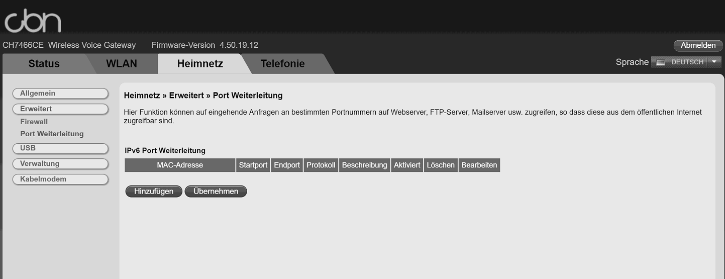

Screenshot angehängt. So sieht das PortForwarding hier aus!?
Hast Du überhaupt ne IPv4 bekommen? Mir sieht das sehr suspekt aus. Resette das Compal mal über den Resetknopf an der Rückseite.
Bringt das nichts, poste bitte mal Screenshot aller Seiten unter "Heimnetz" "Allgemein".

Was die Portweiterleitungen angeht, wollte ich gerade dasselbe schreiben was @bender_ gerade schrieb, während ich noch am Tippen war: Hast du überhaupt eine IPv4? Da es sich ja offenbar um einen Kabel-Anschluss handelt, wirst du standardmäßig gar keine öffentliche IPv4 haben und somit sind auch keine Portweiterleitungen (in IPv4) möglich. Unter Umständen ist das im Compal dann direkt ausgeblendet. Wenn dem so ist, solltest du mit dem Provider Kontakt aufnehmen, um dir eine eigene IPv4 geben zu lassen. Evtl. musst du dazu in einen anderen Tarif wechseln (Stichwort: Business-Tarif).
