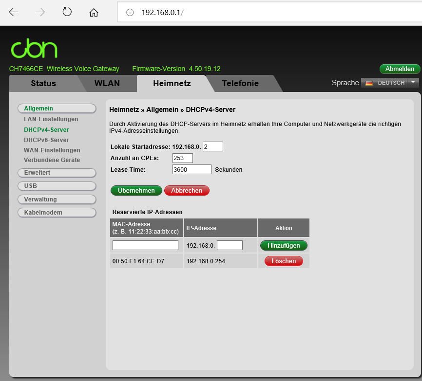

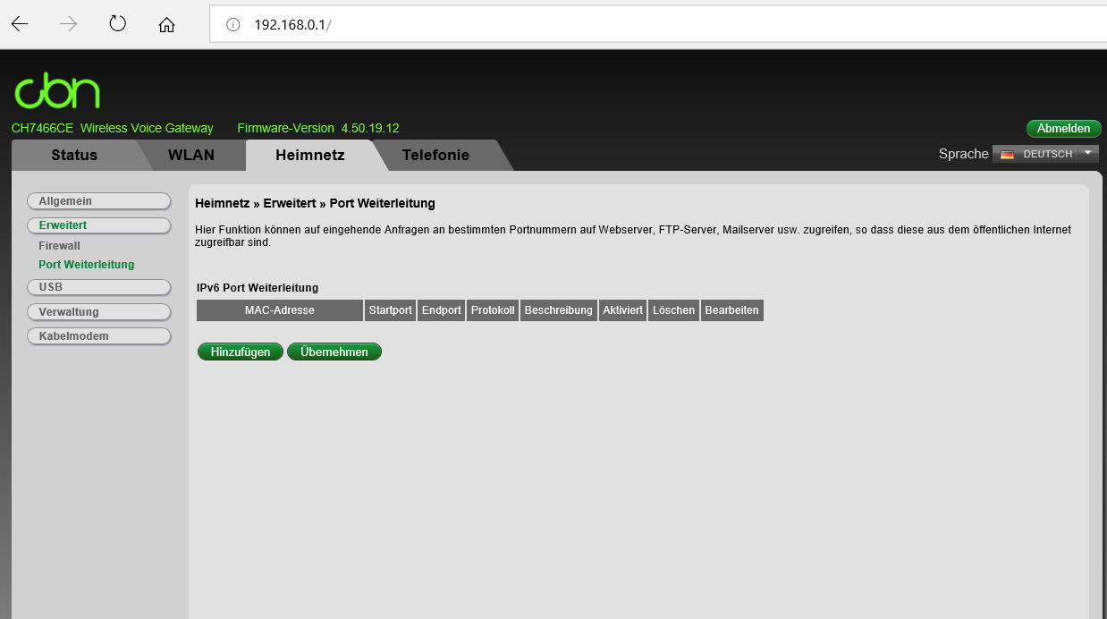

also ich hab die Compal Kiste jetzt 2x komplett zurückgesetzt....1x per Web-Interface und 1x mit der Reset Taste. Aber das "Port Forwarding" sieht immer noch so aus. Ich hänge euch mal die Screenshot an. So komme ich erstmal nicht weiter mit dem Heimnetz und dem Modem/Router :-/
Dementsprechend hab ich die Sache mit dem Repeater umsetzen erstmal noch gar nicht probiert.

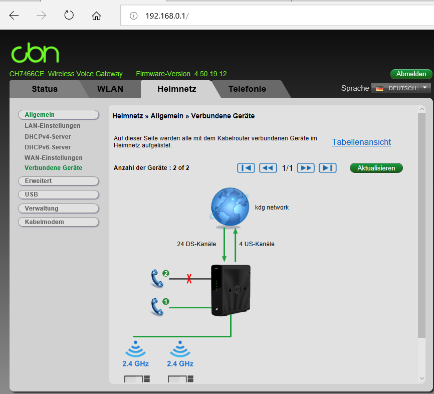

Ihr hattet übrigens Recht was die Drossel durch das 2,4ghz Netzwerk angeht. Ich hab mich mim Notebook mal mit der Compal Kiste aus dem Wohnzimmer direkt verbunden, ca. 5m freie Sicht zum Modem. Auch 100Mbit download ... hmmm. Dann hab ich nachgeschaut und der war auch nicht im 5ghz. Dann hab ich die 2,4Ghz im Router einfach mal abgeschaltet. Das Dauert bei der Kiste dann wieder 2-3 Minuten und jetzt krieg ich mim Notebook 399Mbit.
Schonmal eine gute Sache...aber wie gesagt, ohne die Ports vorwarden zu können, komm ich so nicht weiter :-(

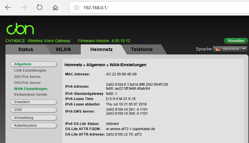

Du hast keine öffentliche IPv4, damit kannst Du auch kein Portforwarding machen.
Problem gelöst.
Wenn Du ne öffentliche IPv4 willst, musst Du das mit Vodafone besprechen. Gegen Geld wirds eine geben.
Unglaublich...das gibts ja nicht, oder? Ich war vorher auch bei Vodafone und davon hat vorm Umstieg keiner was erwähnt. Bedeutet das tatsächlich, dass man von außen nicht mehr auf sein NAS kommt etc??
Bei Kabelinternet eher die Regel als die Ausnahme.

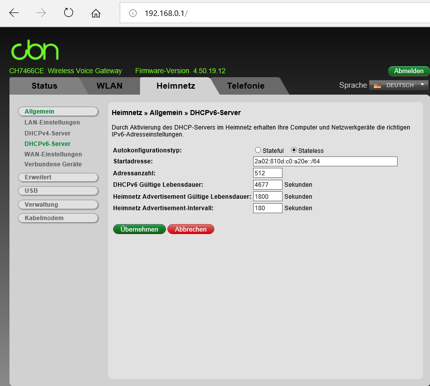

Kann dein NAS kein IPv6? Damit geht's...
Jein, mit IPv6 wärees schon möglich. Via IPv4 hängst du aber hinter dem Router des Providers - also irgendwo in einem Rechenzentrum - und teilst dir durch das dortige NAT dessen öffentliche IPv4 mit zig anderen Kunden. Via IPv4 kämst du daher nur in dein Heimnetzwerk, wenn der Provider-Router die Ports überhaupt erstmal zu deinem Compal weiterleiten würde - und das wird nicht passieren.
Du könntest höchstens einen IPv4 <>IPv6 Forwarding Dienst buchen. Das ist dann ein Gateway im www, welche via IPv4 ansprechbar ist und die Verbindung via IPv6 zu dir weiterleitet - wenn bei dir denn IPv6 auch funktioniert...

Oder Du sprichst dein NAS über IPv6 an. Welches ist es denn? Un wie greifst Du im Moment von außen drauf zu?

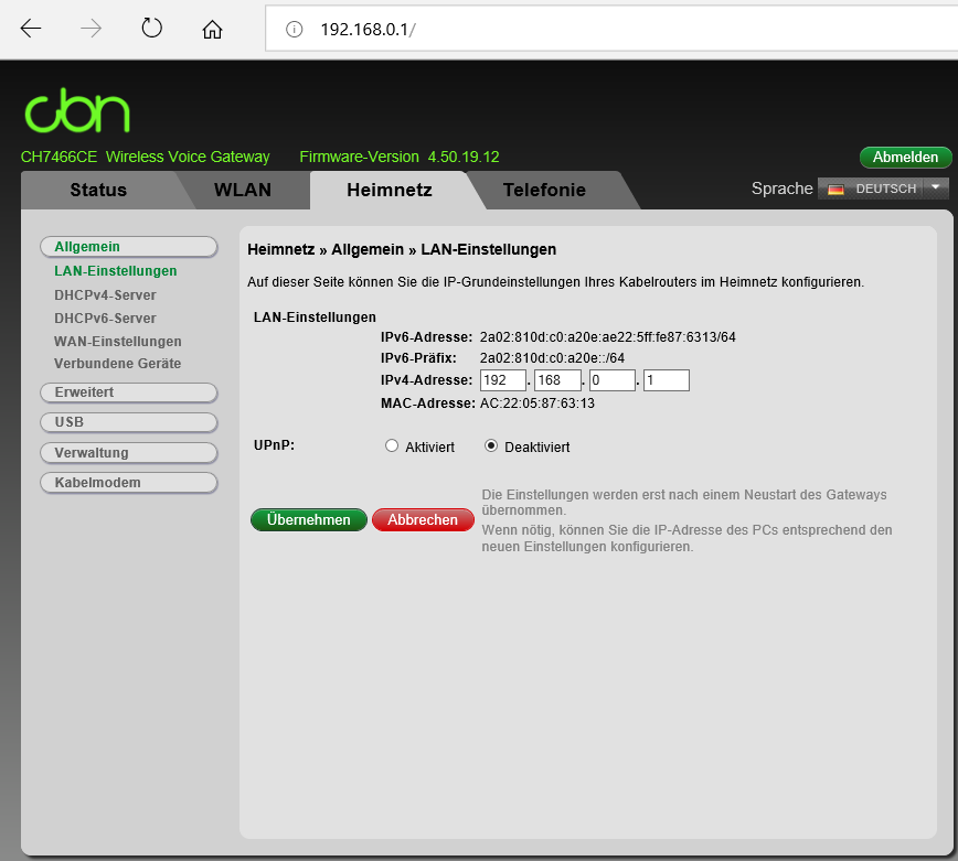

Zudem empfehle ich dir UPNP zu aktivieren, sonst wirst Du im internen Netzwerk Probleme mit dem Medienstreaming bekommen.

Ich hab ein Synology NAS - DS1515. Upnp schalte ich eh wieder ein. War ja nur frisch zurück gesetzt ;-)

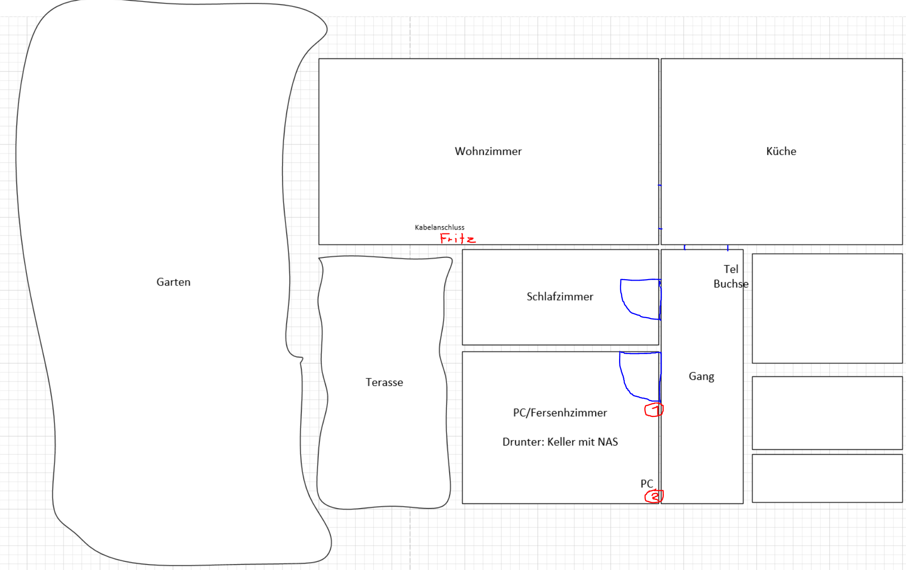

So...die Compal Box arbeitet jetzt nurmehr als Modem bzw. im Bridge Modus und die Fritzbox ist dementsprechend im Wohnzimmer gelandet. 1 Repeater ist immer noch im PC Zimmer und ein weiterer unten im Keller beim NAS.
Leider macht es unglaublich viel aus ob der Repeater im PC-Zimmer direkt neben der Tür steckt und Richtung Wohnzimmer schaut (1), oder ob ich in am Boden an die Steckerleiste stecke, sodass er eigentlich zur Decke blickt (2).
Bei 1 schaffe ich die 400Mbit vom Wohnzimmer ins Fernsehzimmer problemlos, aber die Verbindung zum NAS läuft nur mit 5-10MB/s.
Bei 2 schaffe ich nurmehr 30-50Mbit Internetgeschwindigkeit vom Wohnzimmer zum PC aber 20-30MB/s durch den Boden zum NAS runter.
Aktuell würde dementsprechend nochmal schauen ob ich vielleicht doch in den Keller bohren kann oder sonst verschiedene Powerlan lösungen testen, falls ich wirklich nicht bohren kann/will. Dann könnte ich den oberen Repeater an "1" lassen, oder wenns ein Powerlan mit Wlan ist, könnte man den sogar in den Gang stecken, nachdem dann mind. einer frei wird.
Was meint ihr?
Danke für die Hilfe bisher. Bin auf jeden Fall schon einen guten Schritt weiter!
