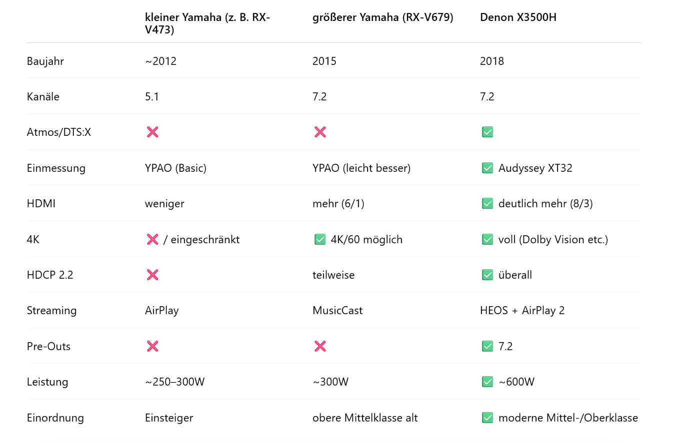

Eigentlich hatte ich das Thema ad acta geleght und wollte meinen AVR behalten, bis mir gestern über Kleinanzeigen ein RX V679 ins Haus geflattert ist, zu einem echt fairen Preis.
Ist ein dezentes Upgrade, HDCP 2.2 nimmste mit, dachte ich, bekomme es aber in meinem Setup nicht hin. Ich denke, da werde ich extra fragen müssen, um das Thema hier nicht zu sprengen.
Reaktionen: Madcat69 und PeterSee
Hi, ich weiß leider nicht, was das Upgrade sein soll. Es ist sicher wie Du sagst nur ein sehr dezentes Upgrade.
Das hätte ich anders gelöst.
Außer HDMI 4k 60hz Future hast Du jetzt eigentlich nichts geändert.
Oder was war Dein Gedanke dabei?
Ein Upgrade wäre z.b der Denon X3500 gewesen.
Warum empfehle ich die Kiste immer bei wenig Mittel?
Audyssey XT 32, Pre Outs und er hat im Vergleich zu Deinen beiden Yamahas ungefähr die doppelte
Leistungsaufnahme! 600 mögliche Watt zu 300 watt.
Kurz, der Yamaha ist meiner Meinung nach kein Upgrade gewesen.
In einem Punkt ist er ein entscheidendes Upgrade: die 600er hatten m.E. schon den manuellen parametrischen Equalizer.
Mit dem muss man sich aber selbst beschäftigen, weil die Automatik ihn nicht voll ausnutzt. Außerdem sind die wählbaren Mittenfrequenzen relativ grob gestuft (Dritteloktaven), so dass es Glückssache ist, ob man damit eine Dröhnfrequenz (Raummode) genau erwischt, oder breitbandiger absenken muss.
Ich denke, wenn er kein XT 32 oder Dirac nutzt, ist der PEQ von seinem Wiim, im Gegensatz zum PEQ vom Yamaha, empfehlenswerter. Und vielleicht auch generell.
Ich ziehe den PEQ vom Ultra, Dirac zur Zeit vor.
Also wie gesagt, ich hoffe ich ziehe die Stimmung nicht runter.
Aber das ist sicher kein Upgrade gewesen.
Nichts für ungut.
