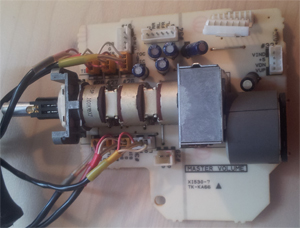

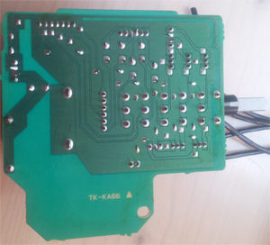

na dann! hier der volume regler (stufenlos):

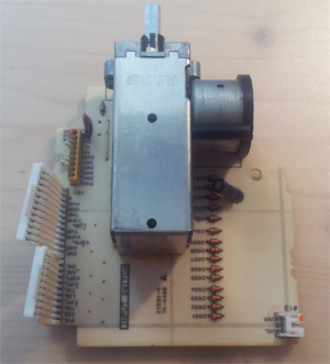

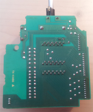

und hier der source regler (mit stufen):
Der Drehregler ist ein Poti das kannst du nicht ohne weiteres benutzen, man kann zwar was bauen aber ein Problem ist das potis in Verstärker nicht linear arbeiten sondern eine logarithmische Kurve besitzen .
Aber es gibt fertige USB Lautstärke Regler, entweder du schlachtest eine fertige lösung aus oder versuchst eine Platine zu bekommen vlt eBay über einen der vielen China Händler
Ideal wäre was mit einer 6mm Welle ansonsten musst du den Drehknopf draufbasteln
Vlt eine Tastatur mit Drehregler für Lautstärke und multimediatasten ausschlachten dann kannst du da auch gleich deine play Pause Dinger mit umsetzten
Oder du schlachtest so ein imon vfd dann hättest du auch gleich ein display zum verbauen
