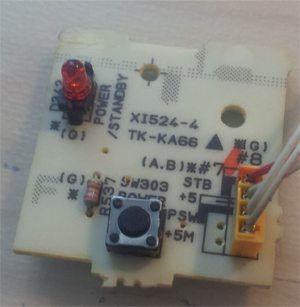

1) das Gehäuse hat bereits einen Power Button (oh Wunder =)), der Anschluss sieht so aus:
kann ich den irgendwie mit dem Powerbutton mit einem Mainboard verbinden oder muss ich das auf einen andere Art lösen.

klar kannst den nutzen.
Das Mainboard erwartet einfach nur einen Taster ohne irgendwas.
ergo, bau die Platine so um, das der Taster direkt auf 2 Leitungen ohne Fremdspannung geht (ist vermutlich eh schon so)
bei der Power LED kommen vom Mainboard einfach 5V und GND.
ergo, bau die Platine so um, das Die LED und ihr vorwiderstand direkt auf zwei Leitungen geht. (Ist vermutlich eh schon so)

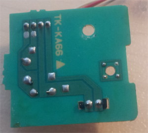

wie du das klären kannst?
in dem du die Rückseite der Platine anschaust oder uns ein bild selbiger zur Verfügung stellst ;)
wie? hat net geholfen?
ist nicht bös gemeint, aber dann solltest du dir eventuell überlegen ob du für die anderen Tasten ein Gamepad umbauen willst. Eine Fertige Lösung wäre wohl zu bevorzugen.
aber nun zum Einschalter Problem:
Hier ist die LED mit dem Einschalter "Verbunden", kann beim PC Funktionieren, weiß ich nicht, würd ich aber ändern!
Pin3/4 ist der einschalter.
der Widerstand stört, mach den raus.
bzw. versetz den Widerstand um ein Loch leicht schräg nach oben.
Durchtrenn die Leiterbahn unter dem Widerstand.
Pin1/2 kannst jetzt als Power_ON LED nutzen.
