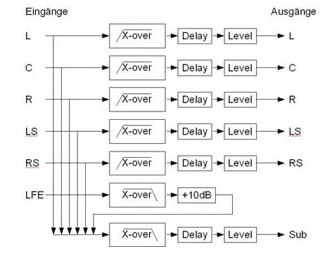

ich habe da glaube zuviel Cafe intus. Vielleicht verstehe ich das auch nie... der LFE kommt doch automatisch mit 10dB offset - folglich müsste/sollte der LFE dann auch nicht mit +10dB kalibriert/gemessen werden? Dann würde ich denken, dass man BMS und LFE auch nicht separat behandeln, trennen müsste?
Der LFE wird wohl auch nicht gemessen. Ich gehe mal stark davon aus d. der Subwooferausgang wie jede andere Lautsprecherbox auch eingemessen wird - in jeder Hinsicht.
Dazu kommen beim LFE dann schlicht +10dBS Offset. Ich wollte Dich da nicht verwirren. Sorry!
@Zwenner die AVR unterscheiden zwischen LFE und normalem Sub für Stereo Betrieb. Sprich ob der Sub bei einer 2.1/4.1 Konfiguration mit läuft zur Erweiterung des Tiefbasses oder aber als reiner LFE benutzt wird, die Pegel werden entsprechend 0DB (Musik) oder +10DB (als LFE) zum Sub ausgegeben.
