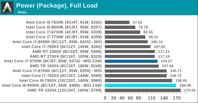

Volker schrieb:Intel bewirbt die neuen Prozessoren aus der Familie Skylake-X Refresh mit bis 400 MHz mehr Takt als der Vorgänger. Doch kommt AVX2 oder gar AVX-512 ins Spiel, sinkt dieser Unterschied deutlich ab, im schlechtesten Fall ändert sich gar nichts,
Das wundert mich gar nicht. Schließlich verdoppelt sich fast die Leistungsaufnehme des Intel bei AVX-Rechenlast. Das ist schon ziemlich krass. Wie will man denn hier noch Takt und Spannung erhöhen, wenn man nicht mehr weit von der vom Sockel physikalisch überhaupt erlaubten Leistungsübertragung (vom Bord auf die CPU) entfernt ist.
intel 9900k leistungsaufnahme
Dies passiert aber nur, wenn das Board er erlaubt, was dann schon Übertaktung ab Werk ist. Andernfalls würde der Takt fallen und da die meisten Gamer und OCer offenbar immer noch nicht verstanden haben was AVX Last bedeutet, sowohl für die Leistungsaufnahme als auch für die Leistung selbst und wozu es die AVX Offsets gibt, verzichten die Hersteller der Retail Boards lieber darauf.nazgul77 schrieb:Schließlich verdoppelt sich fast die Leistungsaufnehme des Intel bei AVX-Rechenlast. Das ist schon ziemlich krass.
Die Leistungsaufnahme der CPU liegt alleine in der Hand des Boards bzw. der in UEFI vorgenommenen (sei es der Default des Herstellers oder vom User) Einstellung zu Spannung, Takt und Power Limits. Auch sehr lesenswert in diesem Zusammenhang: Intel TDP Investigation: Boards Violating Turbo Duration (Z390)
Ebenso haben schon die ersten Reviews der Skylake-X gezeigt, wie massiv die Boardhersteller vor allem damals bei den ersten BIOS Versionen und bei AVX Last die CPUs übertaktet haben, mit den entsprechenden Folgen für die Leistungsaufnahme und Temperaturen der CPU. Leider wird meist nur dies gesehen, weil die Performance mit AVX kaum jemals ermittelt wird, sonder Prime95 nur als Stresstest zur Messung der Leistungsaufnahme dient, ohne zu schauen wie schnell der rechnet. Täte man dies, wäre das Ergebnis wie hier:
Aus den 4663 Punkten die der 9980XE ohne AVX schafft, werden 40438, also trotz vermutlich geringerem Taktes eine Steigerung um den Faktor 8,67:
(Quelle)
Und da sieht man dann auch, dass der Vorgänger 7980XE minimal besser abschneidet, was aber im Rahmen der Messtoleranz als gleich betrachtet werden kann. Außerdem sieht man wie mickerig die AVX Performance bei AMD ist, der 2990WX kann sich nämlich gerade 14131 statt vorher 8412 (Faktor 1,68) erreicht, damit sollte auch klar sein, wieso bei AMD die Leistungsaufnahme mit AVX nicht signifikant höher ist als ohne und sie gerade bei den Skylake-X mit zwei 512 Bit breiten AVX Einheiten pro Kern so massiv steigt. Die Effizienz ist aber trotzdem viel höher, denn um den 8,67 steigt die Leistungsaufnahme eben nicht an und schon gar nicht wenn man den Takt leicht senkt, selbst wenn man den Takt halbieren würde, hätte man immer noch ein Vielfaches der Leistung, welches die AVX Offsets eben auch Teufelszeug sind das es zu vermeiden gilt, wie manche Gamer und OCer offenbar glauben.
