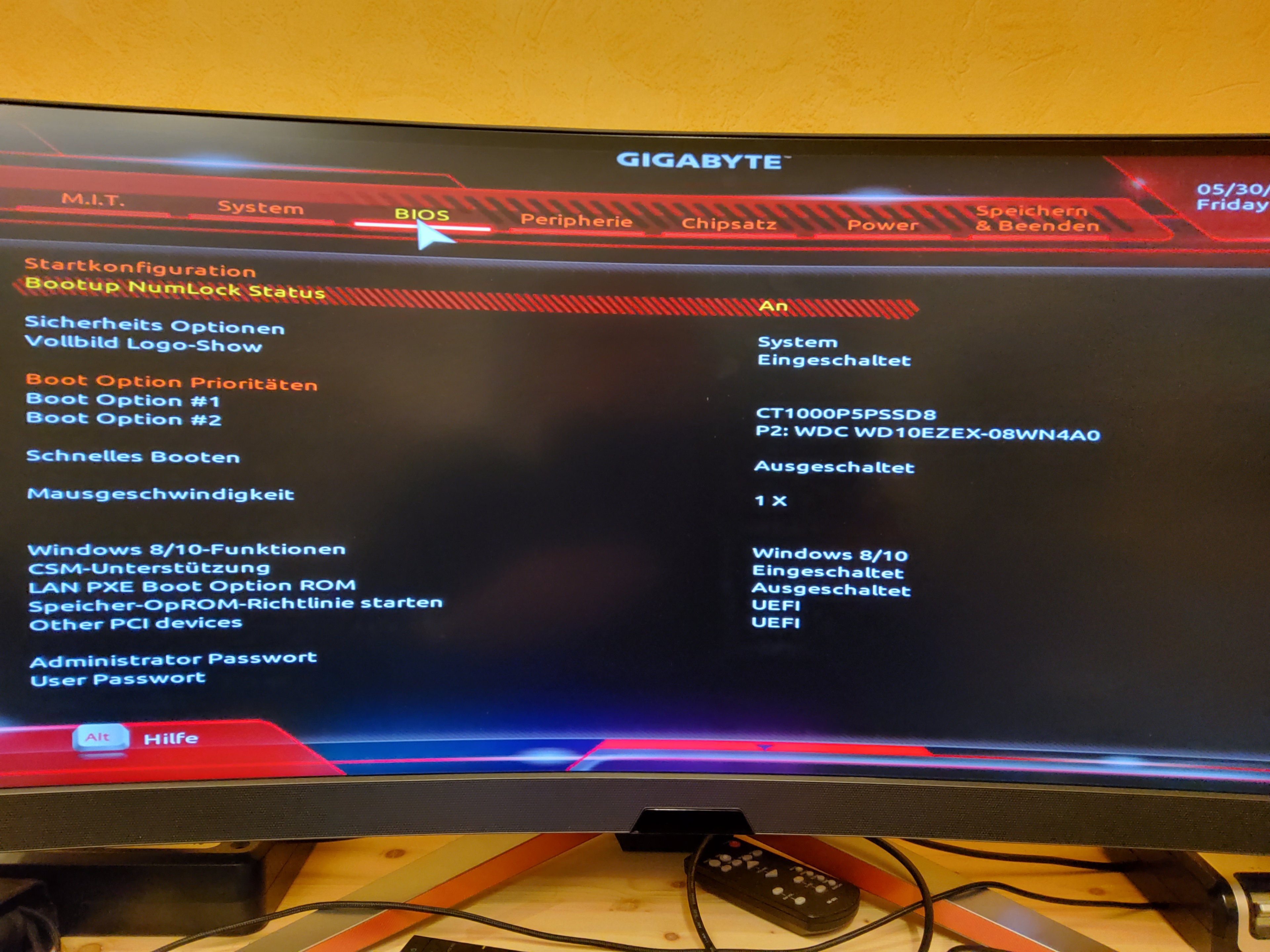

Aus dem alten PC habe ich versucht, ein Bluray Laufwerk oder eine Samsung evo 850 500gb oder eine 1TB HDD, alle per Sata anzuschließen. Entweder eine der drei alten separat oder alle drei gleichzeitig, aber der PC bootet nicht in Win11 mit einer zusätzlichen ssd/hdd, nur Bios kann ich aufrufen.
Im Bios werden Sie aber alle angezeigt, die vorhandene m.2 ist immer an oberster Priorität.

Sehe da ein Bios auf UEFI-Mode mit CSM-Unterstützung aber auf der P5 ist kein Bootmanager sichtbar also wird dort CSM/MBR vorhanden sein
CSM sollte wenn möglich immer aus sein - ob dein altes OS dann aber auch einfach so startet ist die andere Frage...

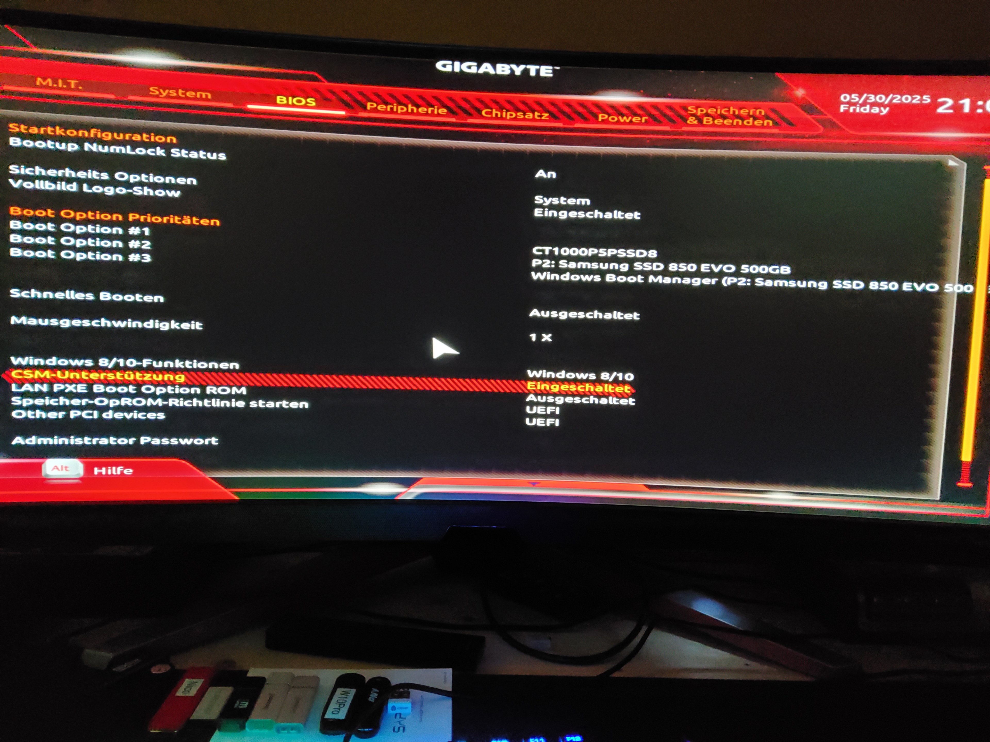

Du kannst ja mit ausschließlich P5 alle Optionen deaktivieren außer der korrekten einen. Steht da die P5 mit Bootmanager drin?
Mach das mal, überprüfe den Boot mit der P5 und klemm dann irgendwas an.
Check die Sequenz und wieder alles raus außer der korrekten für die P5.
Vielleicht braucht das Board für die Initiierung der P5 länger und bootet kurzerhand von der nächsten Option. Oder bootet mit CSM bevorzugt von normalen SATA Laufwerken.
Hab csm disable gesetzt, nun gehen alle Geräte.
Hach, damit kenn ich mich gar nicht aus.
Hatte vor 2 Wochen das bios auf V14 geupdatet, damit die 9900kf-Cpu unterstützt wird.
Durch das Laden der Standardwerte ist dann wohl csm gesetzt worden.
