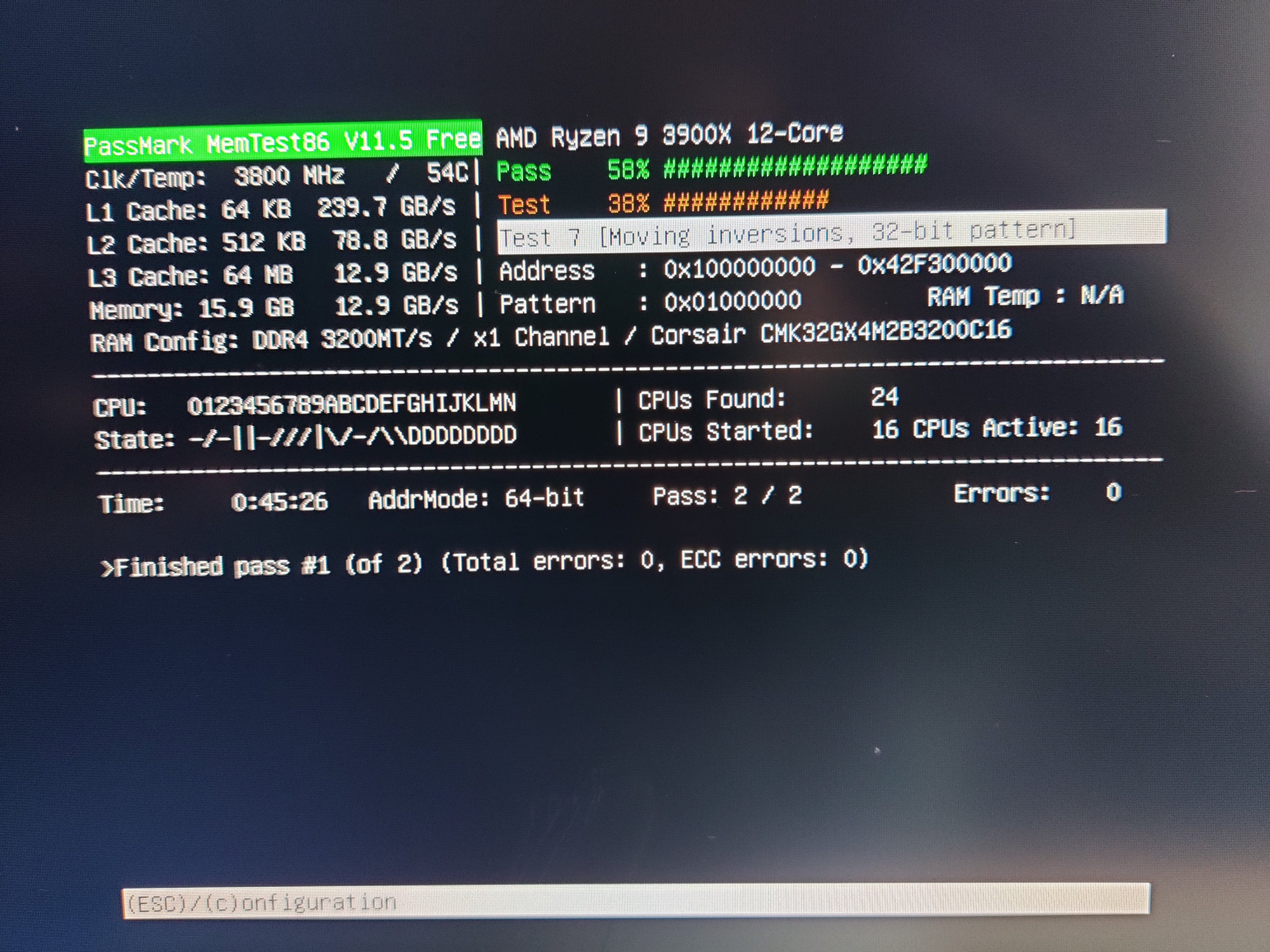

Wenn memtest86 ohne XMP nichts gefunden hat, dann teste es mit 16-18-18-38 und etwas mehr als 1,35V.
leider bin ich kein techniker weshalb ich nun nicht wusste wie lang ich so ein test machen sollte..bin nur IT System Kaufmann😂 hab als erstes Riegel1 auf A2 für etwas mehr als ne Std getestet..lief bis Anfang pass3 ohne probleme..danach hab ich beide Ram Riegel auf A2/B2 für 2.5Std getestet..auch bis Anfang pass3 und keine Errors. was ich vlt. noch erwähnen könnte ist das ich damals ALLES bis auf den Prozessor Neu gekauft hab..den hab ich günstig ersteigert und war aber damals schon immer recht heiß geworden..man hat mir dann gesagt das solch hohen temps durchaus normal für diese generation sind.. die ram tests die ich erstmal gemacht habe scheinen ja nix auffälliges zu zeigen. vlt. müsste man sich den Prozessor mal genauer unter die Lupe nehmen..hab immer mehr das Gefühl das es vöt. der Prozi oder sogar das Mainboard ist..vorallem ist es mir damals glaube ich passiert das ich versucht habe die Graka rauszuziehen und gemerkt hatte das diese Sicherung vom Mainboard die Grafikkarte noch ordentlich festgehalten hat obwohl ich schon mehr oder weniger doll gezogen hab..keine Ahnung ob ich mir dadurch das MB vlt. unbewusst geschrottet habe🫣
qiller schrieb:
Klingt nach defektem RAM. Ziemlich ungünstiger Zeitpunkt dafür :x.
Edit: Nochmal nachgelesen. Dass beide RAM Riegel defekt sind, ist eigt. eher unwahrscheinlich (bräuchte man nen Zweitsystem zum gegentesten). Könnte z.B. auch der RAM-Controller in der CPU sein. XMP war bei den RAM-Test aber aus, ja?
jep XMP meine ich war aus. zumindest sind die beiden XMP Profile im Bios nicht am leuchten..
Die Antwort ist einfach:" Bis der Test abgeschlossen ist!". Nach dem Test erfolgt ein Ergebnis, dieses könnte "dir" helfen den Fehler einzugrenzen.
Cu
redjack
wie wahrscheinlich isses denn das es an der win11 installationsdatei liegt? hab bisher immer nur den selben usb stick als win11 boot benutzt. sandisk 64gb usb3.0 stick..der wird komischerweise auch immer verdammt warm wenn der gezogen wird.. das würde aber die black and bluescreens die ich weiterhin bei der erfolgreichen win10 installation merke nicht erklären..
Cu
redjack
ouh ok..also aufs neue auch wenn nach dieser zeit immernoch nix zu sehen war? und wie teste ich die beiden ramspeicher am besten? erst den einen in allen 4 slots(ca.6 std) und dann den anderen genauso ca 6 std? dann weiß i h nach 12 std vlt. mehr.. naja, wenns nur hilft und effektiver nicht geht👍😎

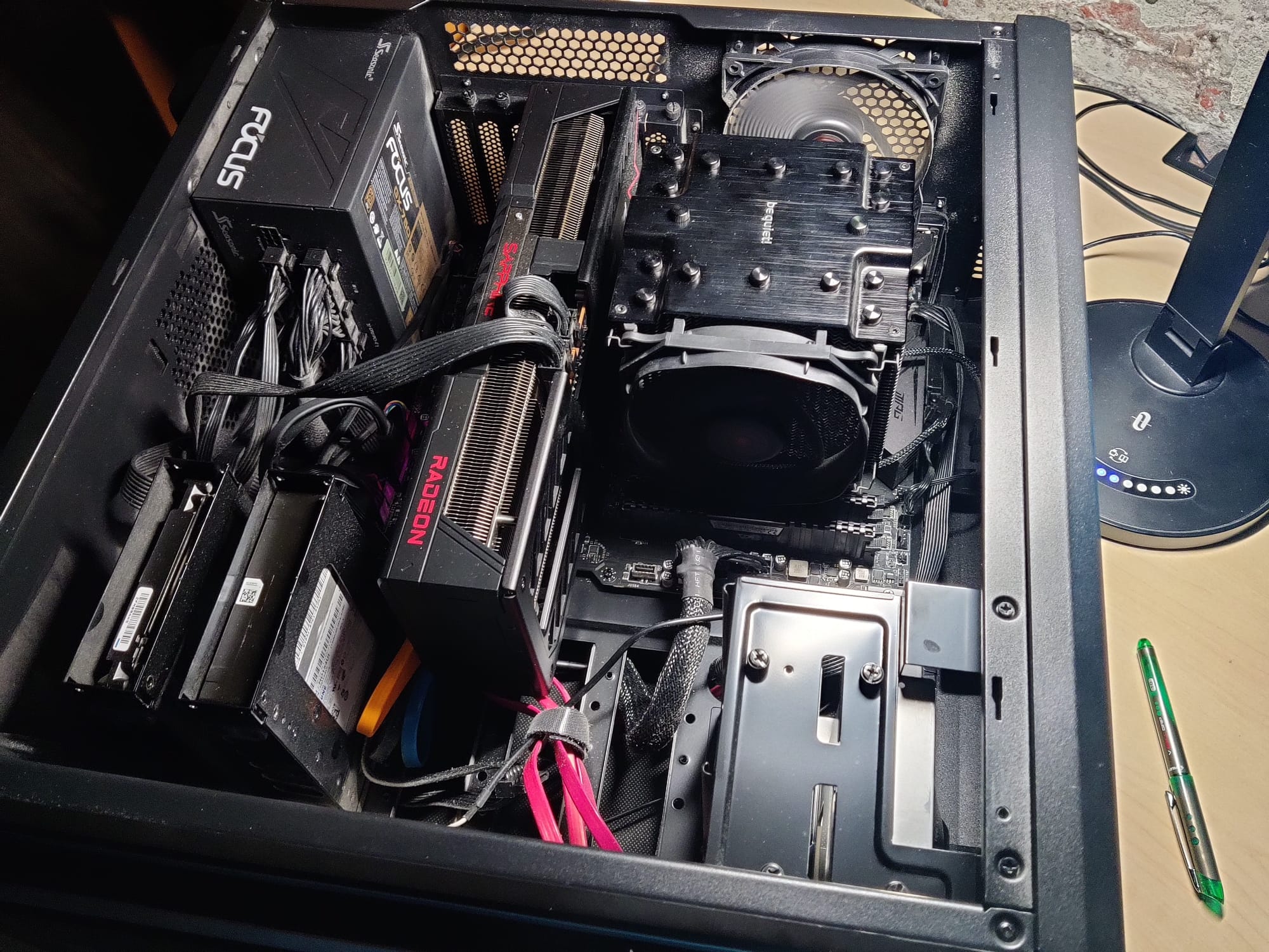

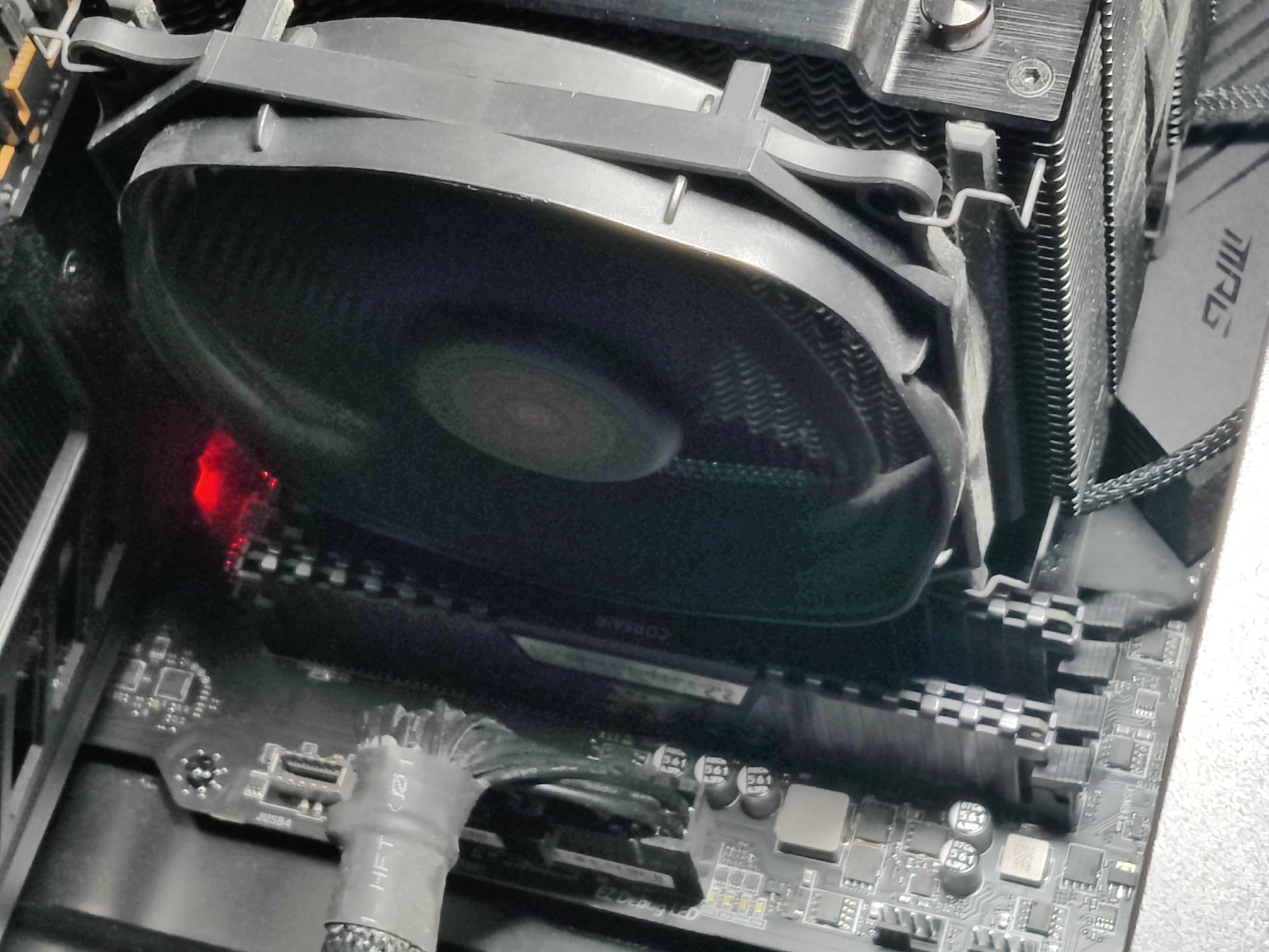

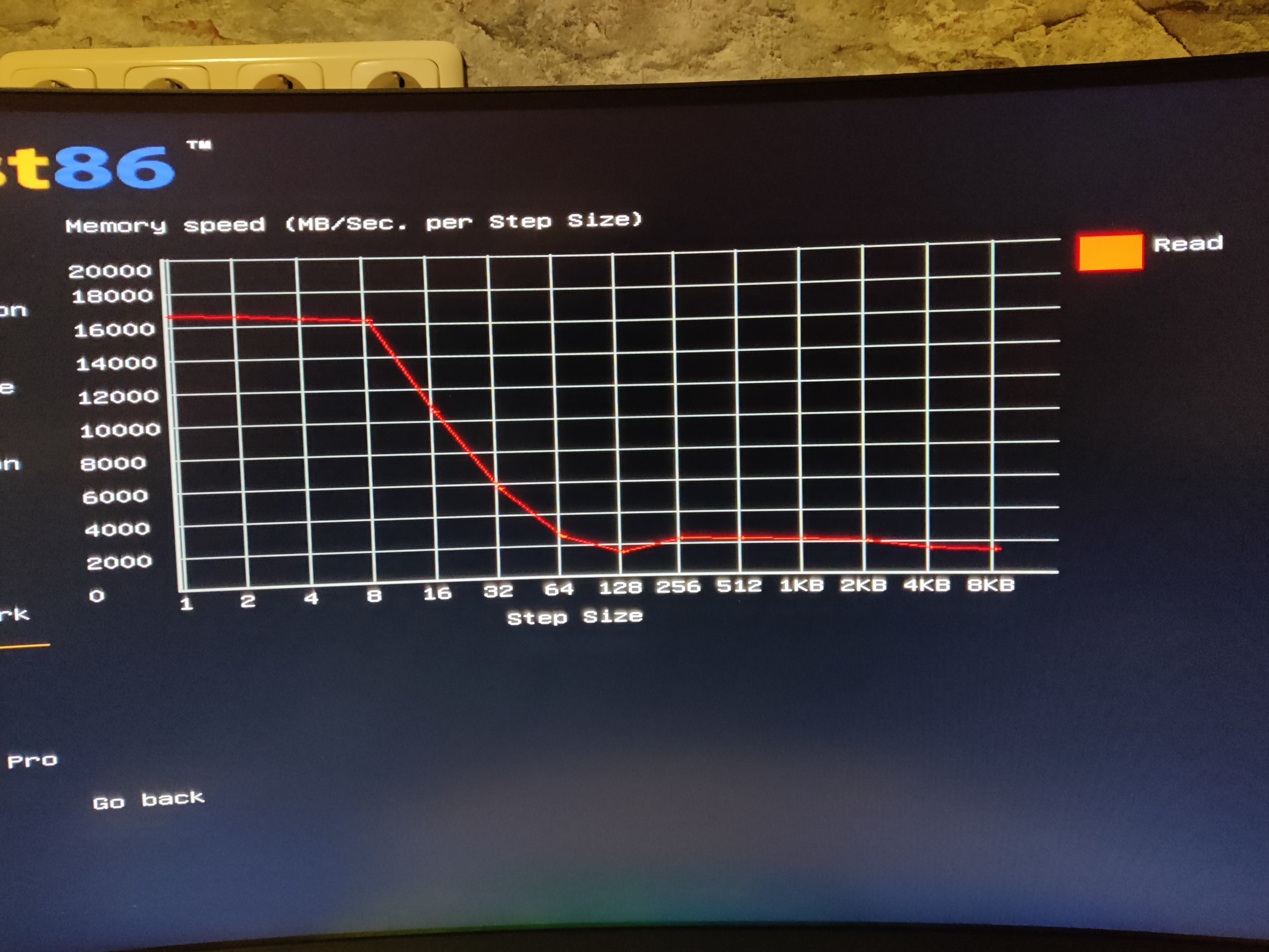

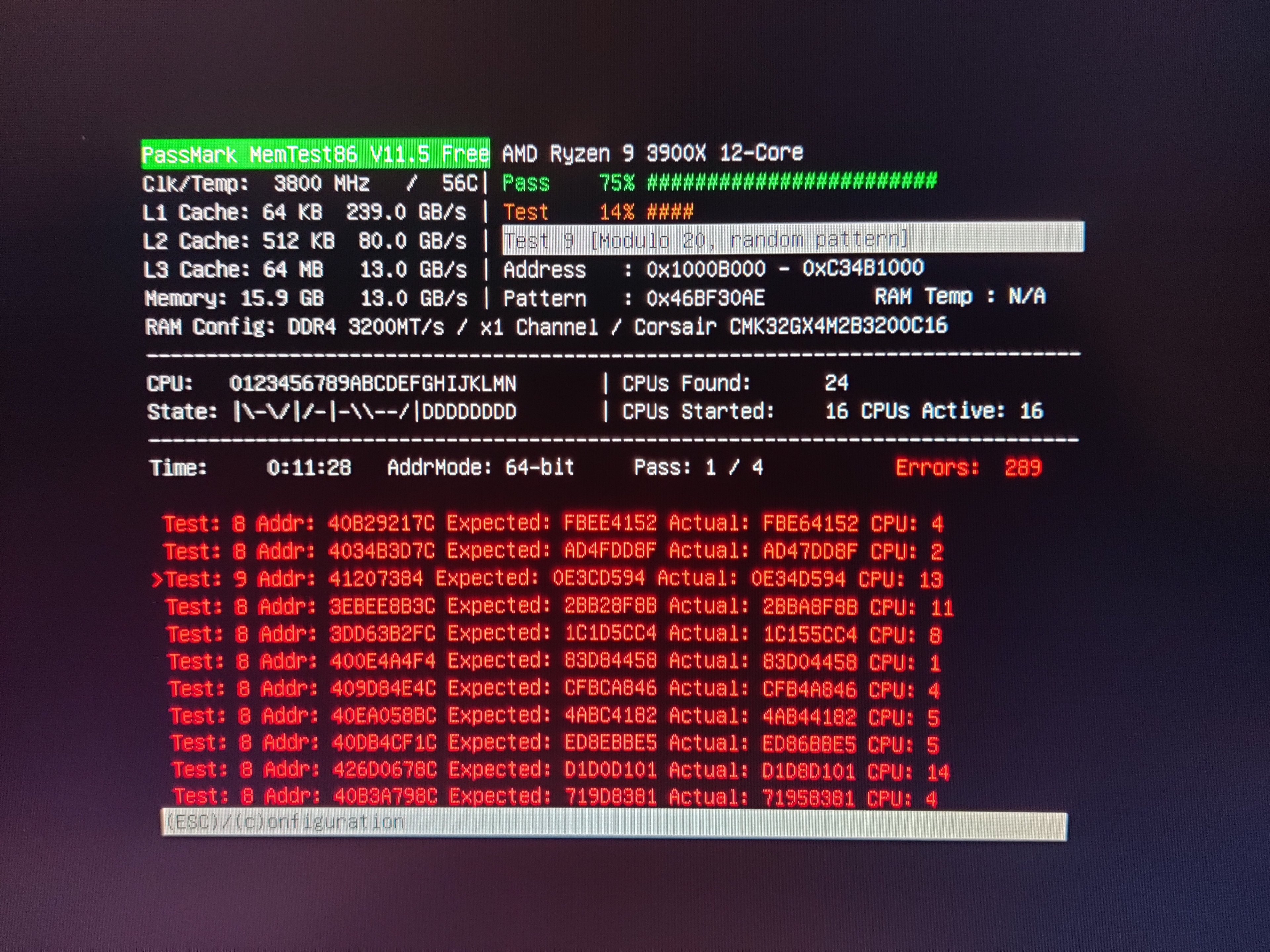

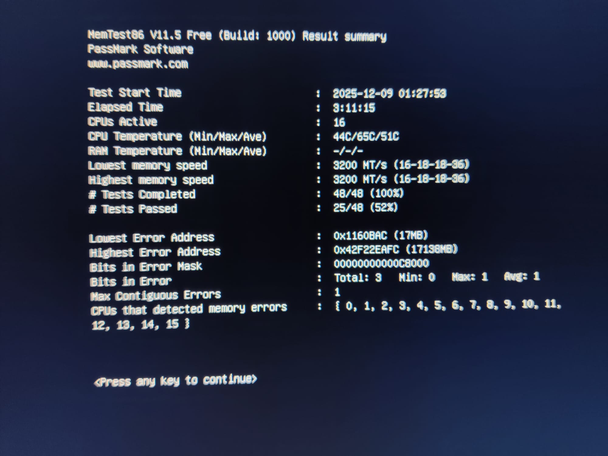

soo..ich hab nun RAM Riegel 2 in A1 am testen.. sieht nicht gut aus denke ich..bin aber auf dem richtigen Weg..nun Feag ich mich nur..ist es nur der Arbeitsspeicher oder der A1 Slot🤷 soll ich weiterhin alle slots mot jedem riegel trsten oder reicht das?
Das ist doch nicht lange...

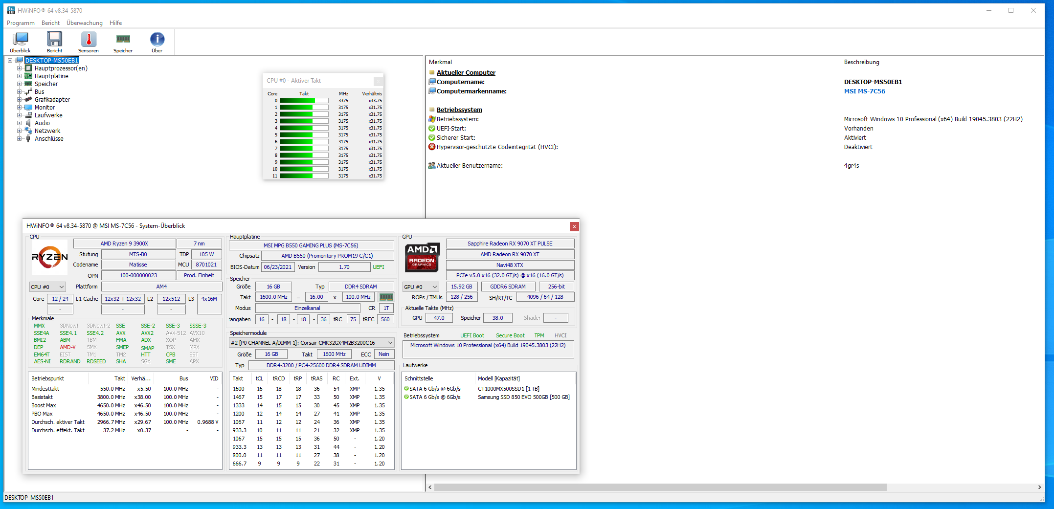

Das klingt alles irgendwie komisch. Der RAM taktet also seit drei Jahren mit 3200MHz, aber XMP ist nicht aktiviert? Wieso???
Dann wäre es immerhin kein Wunder, wenn das nicht funktioniert.
Lade dir HWiNFO(portable genügt) runter und poste doch erstmal einen screenshot der System-Zusammenfassung.
alles klar, anbei findet ihr das HWInfo Bild.
welche Tests sollte ich als nächstes durchführen? gibt es gute programme die mir ganz genau das mainboard auf funktionalität testen?
Oder doch lieber mit RAM Riegel 2 die restlichen A2,B1 und B2 testen?[auch wenn genau diese [wenn auch nicht komplett abgeschlossen] nach mehr mehr als 1 und mehr als 2 std keine Fehler aufgewiesen haben]

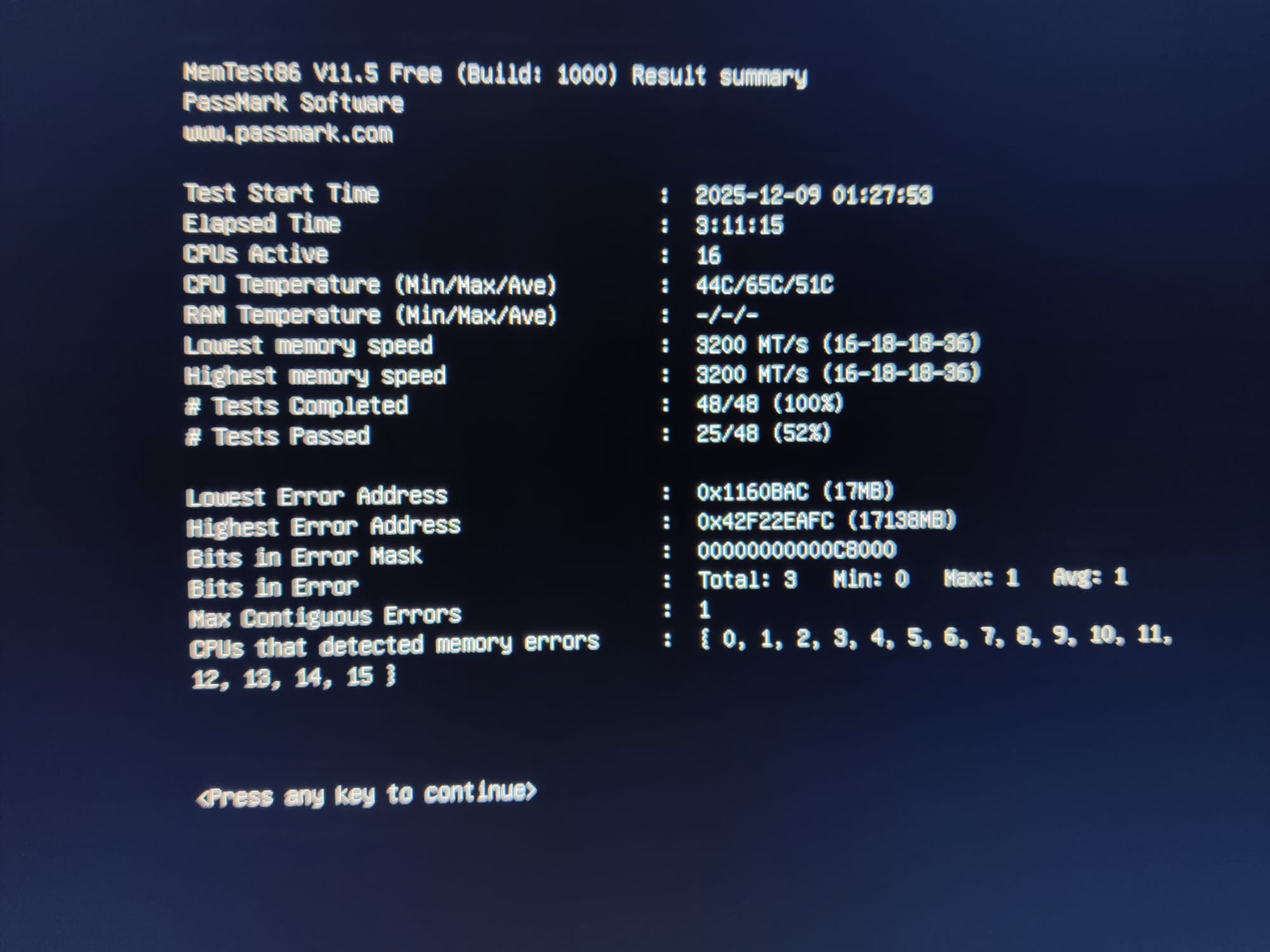

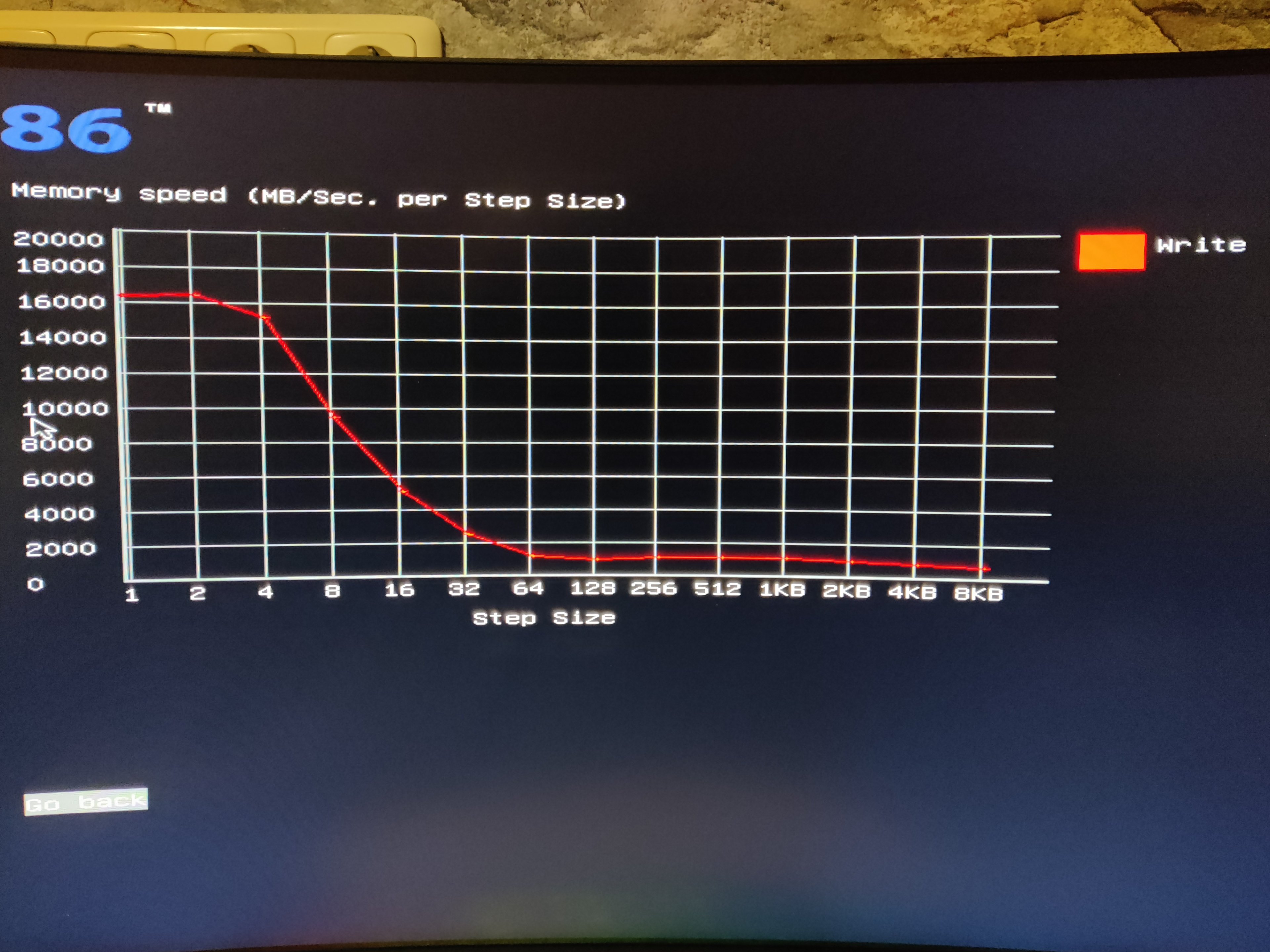

@redjack1000 das war der Test der über 3000Errors hatte.. du meinst vlt. mit RAM Riegel1 auf A1? das hab ich noch nicht getestet..es läuft gerade RAM2 auf A2. Benchmark zeigt ROT bei lesen und schreiben aber bisher keine Errors..hab die Durchläufe bei diesem test nun auf 2 gestellt statt wie virher auf 4.
