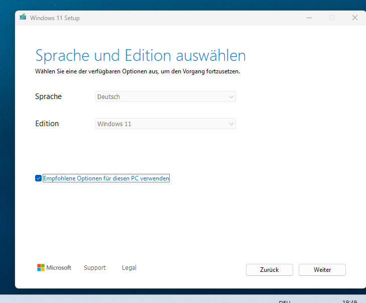

Hm, warum ist auf dem Bild in Post 11 die Überschrift auf englisch, bei mir ist diese immer auf deutsch!?!?

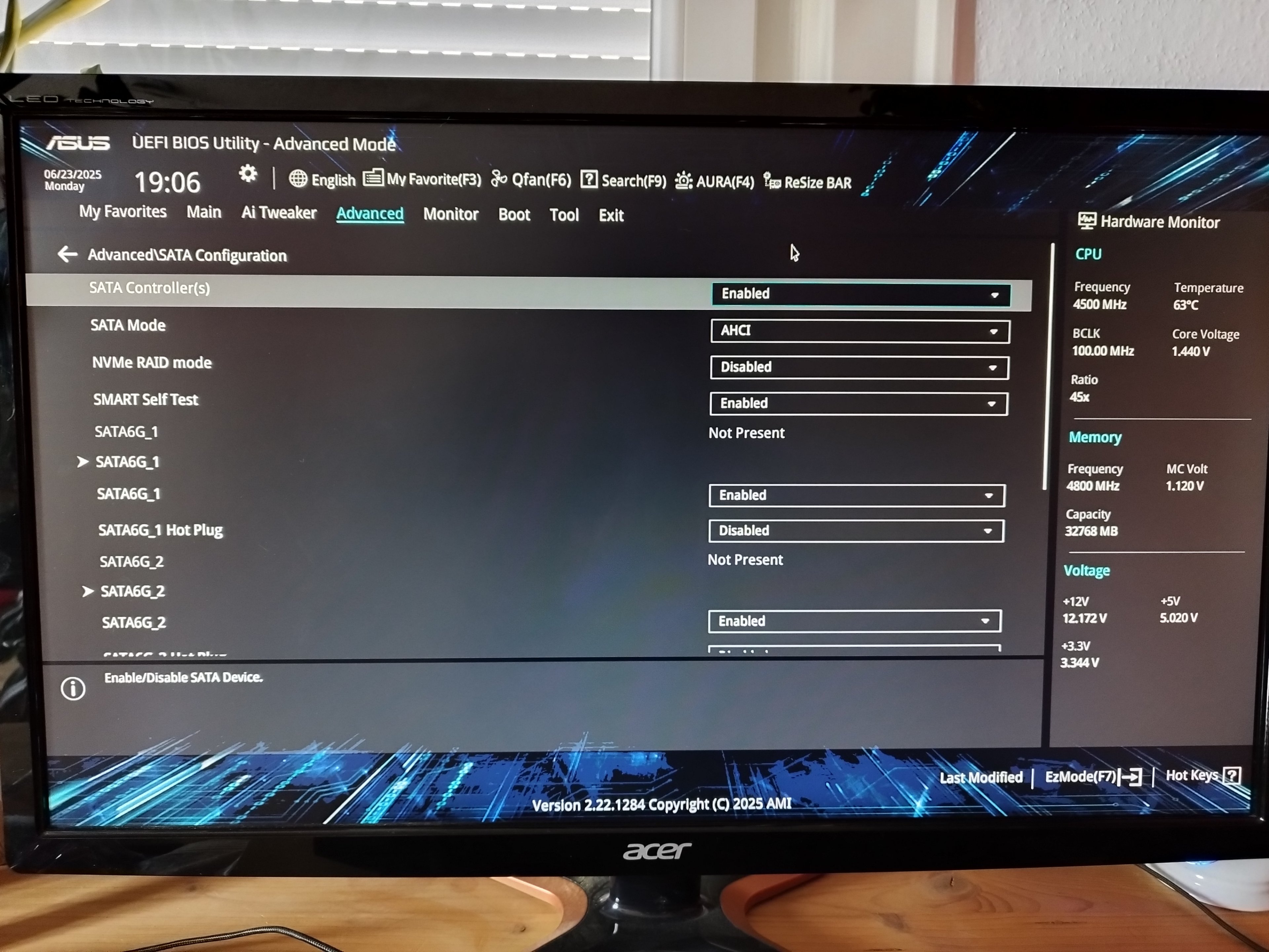

Habs gefunden, hier ein Foto von den Einstellungen. Ich habe da nichts dran gemacht, da steht aber dieses AHCI schon drin, also dürfte das so passen?

PonJoe schrieb:
Hier Media Creation Tool ein Windows 11-Installationsmedium erstellen lassen.
Die Version meinte ich. Man kann dort nur zwischen der Bitversion auswählen aber nicht die Updateversion sondern nur 24H2. So wie beschrieben bräuchte ich die vorherige Version.
