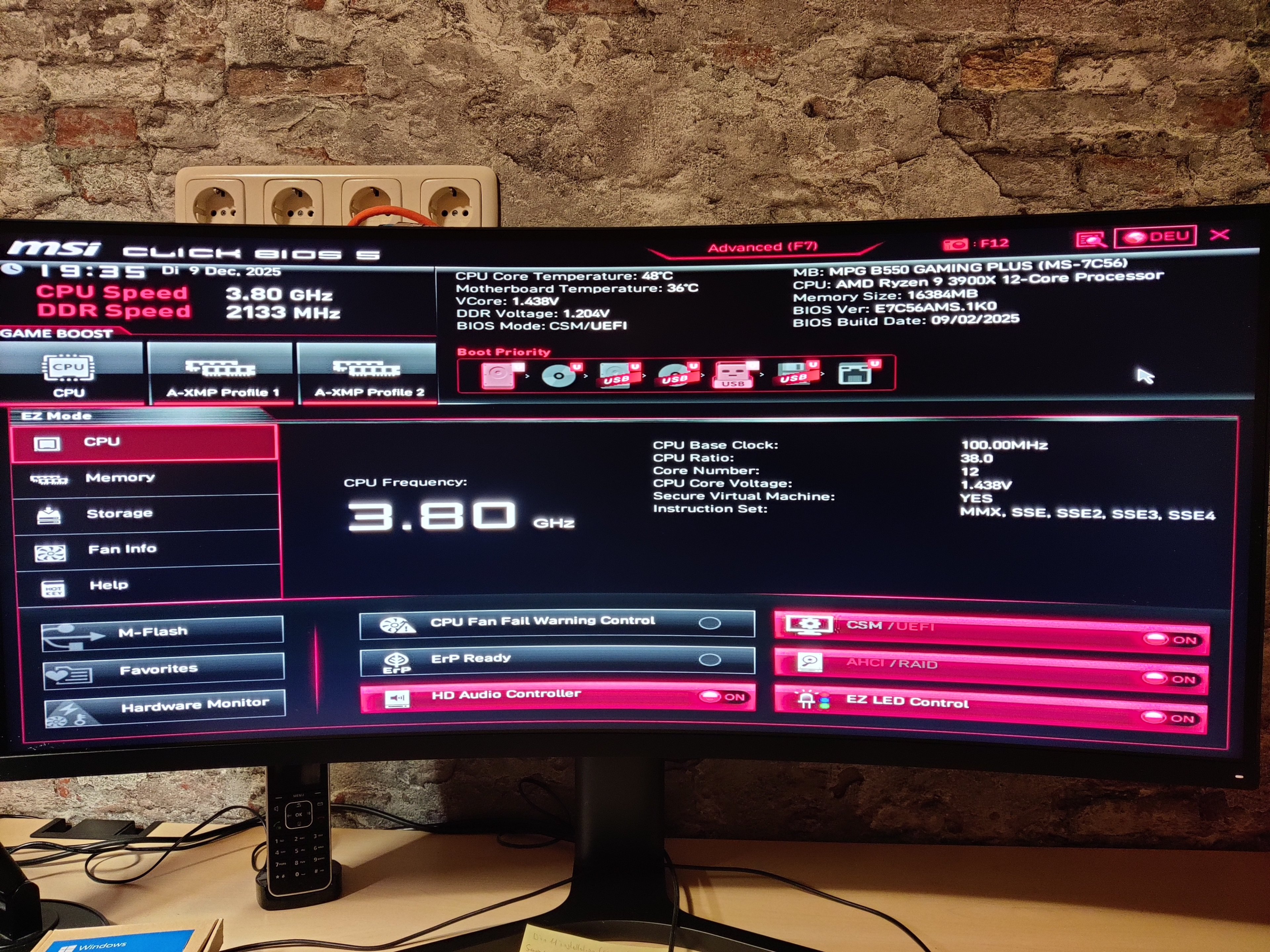

ich kann ein bios upgrade durechführen.. ist es denn immer gut das bios auf dem aktuellsten stand zu halten ? hatte bisher 1x ein bios update gemacht und damit dann die version auf 2021 gehabt. könnte ein bios update alle meine probleme lösen?? hab immer gehört das man auch einiges kaputt machen kann wenn man nicht aufappst deswegen hab ich eher die finger von gelassen. wenn es sowieso muss dann mach ich das nun. wenn nicht dann vlt. eher die alternative. anosnten klinngt der vorgang gut. mache mich gleich an die arbeit
soweit sogut.. BIOS UPDATE abgeschlossen. auch ein plötzlicher Blackscreen ist mir bisher verschont geblieben. ich starte dann nun den Durchlauf als Dual in A2 und B2. wenns ohne probleme durchläuft dann gehts zum nächsten punkt..wenn nicht dann melde ich mich erneut👍goodnight schrieb:Du weißt doch mittlerweile, dass dein Rechner/RAM Probleme macht. Dann fang doch systematisch der Reihe nach an.

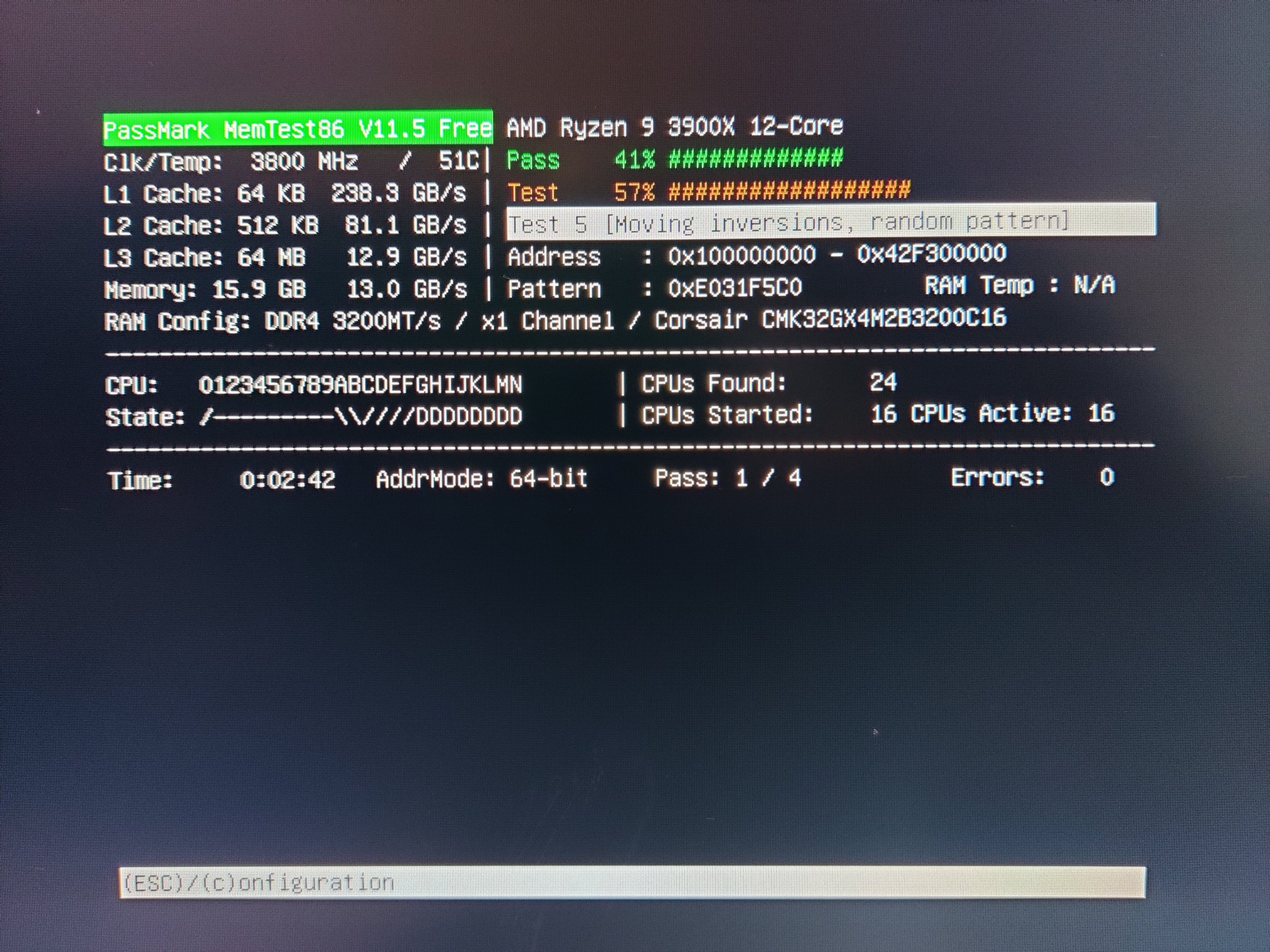

soo..ich bin nun mit dem 2. Durchlauf(mit xmp1 Profil auf 3200MHz) gestartet. beim ersten Durchlauf(xmp deaktiviert) gab es keine Errors. wieso wird denn am bisherigen Übeltäter(A1) nicht gearbeitet? meinst du das dieser nix mit den Abstürzen zutun hat? denn die anderen Slots habe ich vorher ja schon getestet und hat nix beim testen ausgeschlagen(auch wenn es mit dem 2021er BIOS war).Nur wenn ich auf A1 einen RAM Riegel hatte gabs Errors. naja, der Plan wird erstmal durchgezogen wie beschrieben ..schauen wir mal obs so Fehlerfrei wie vor dem BIOS Update sein wird. bin gespannt👍😊goodnight schrieb:Du weißt doch mittlerweile, dass dein Rechner/RAM Probleme macht. Dann fang doch systematisch der Reihe nach an.

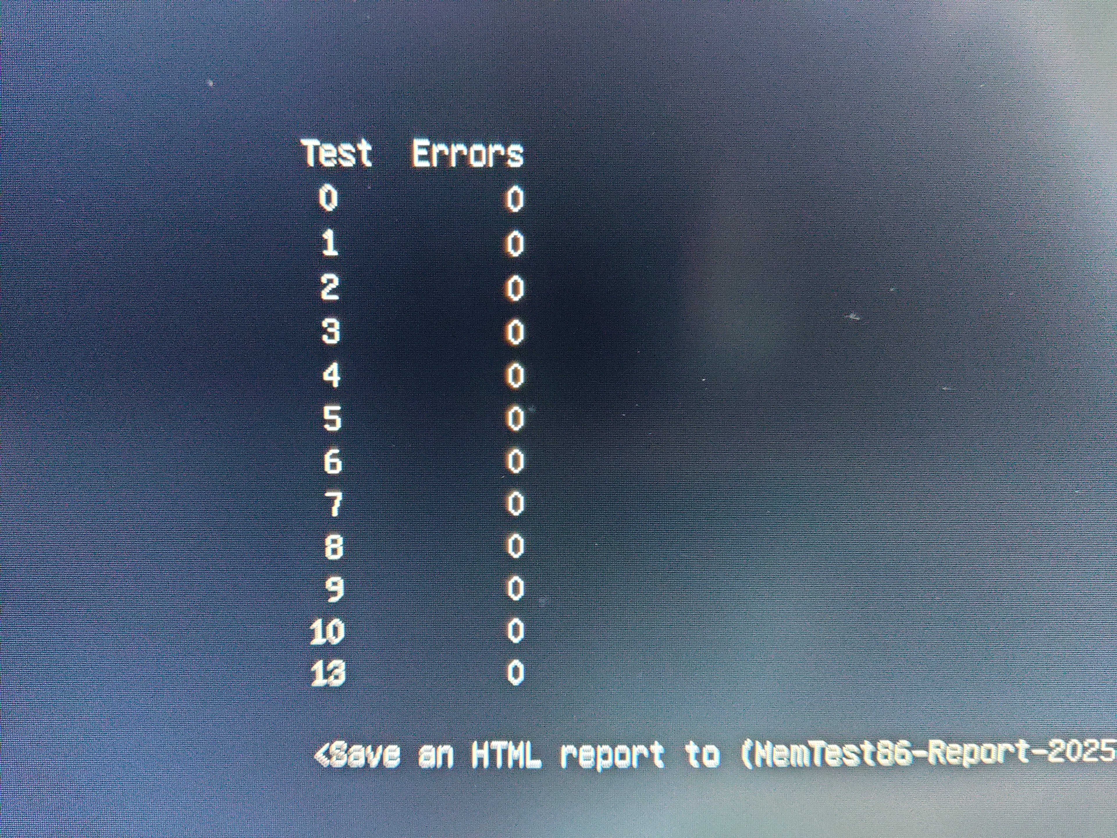

Also hast du aktuell noch Probleme mit A2/B2?
Memtest mit XMP fehlerfrei?
Dann ist ja alles paletti.
