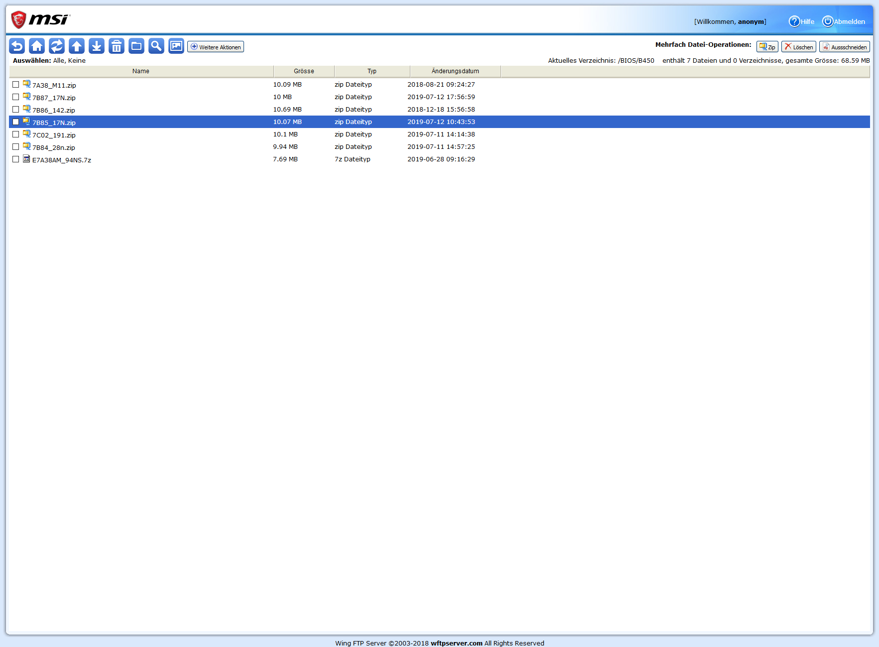

Wurde die BIOS-Version vom FTP-Server (http://msi-ftp.de:8080/main.html) heruntergeladen und installiert?
800398
Es ist möglich, dass das Update über BIOS-Flashback nicht richtig funktioniert hat. Falls eine alte CPU vorhanden ist, das BIOS über M-Flash updaten und prüfen, ob es korrekt installiert ist.
