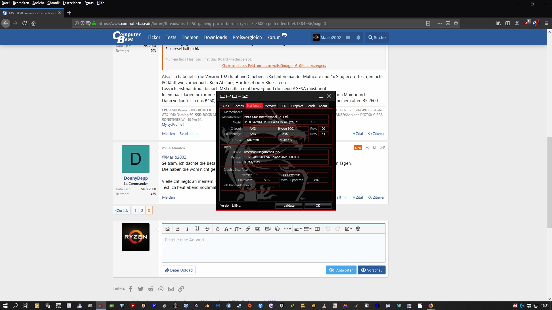

Hier kannst du es sehen.
BIOS 1.92
Aber leider keine beschreibung, was da geändert wurde.
Hab bei meinen TridentZ das XMP Profil nicht benutzt, sondern nur den Takt auf 3000MHz und von 2T auf 1T manuell eingestellt.
