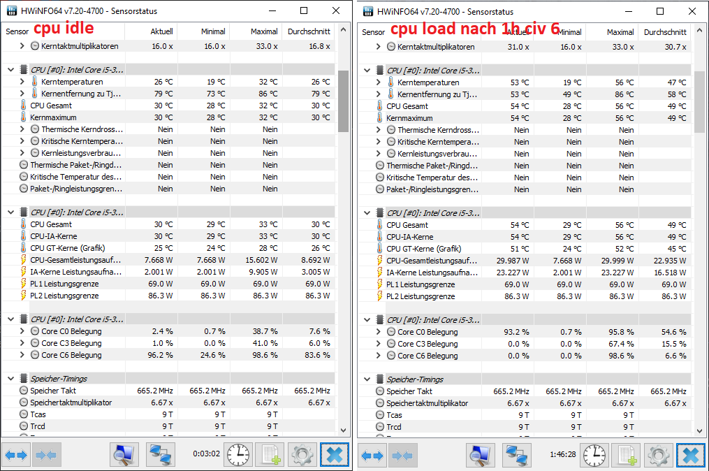

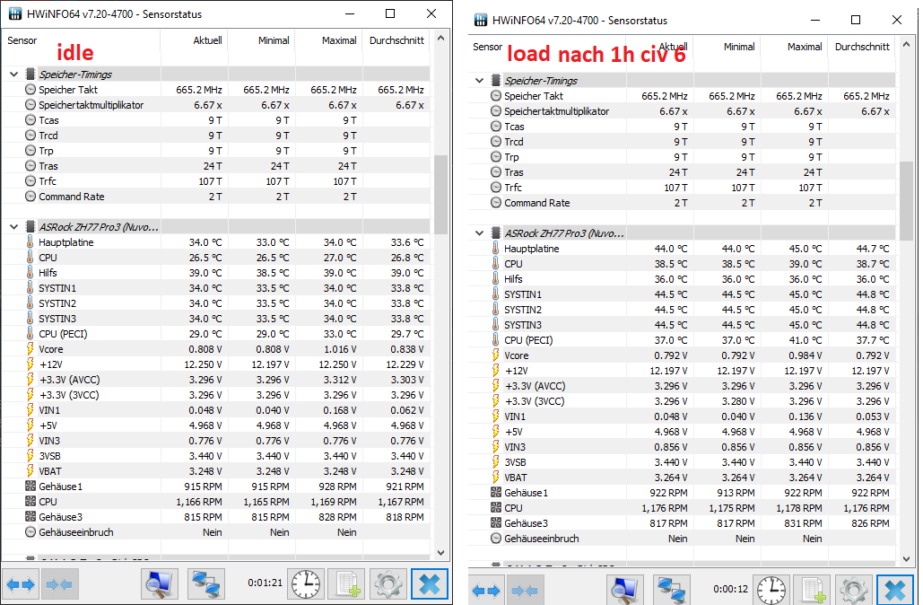

  • Die Lüfter-Kurve(n) einstellen - HARDWARE MONITOR > Fan Manage
Temperaturen waren auf dem alten System nie ein Problem (s. Screenies). Klar, das neue System wird bestimmt mehr Abwärme produzieren als das jetzige - ich hoffe aber so unwesentlich, dass ich nicht anfangen muss, die Lüfter einzustellen. Es genügt mir, wenn alles im grünen Bereich ist.
Es ist doch alles im grünen Bereich, oder?!
Ja - HWiNFO hebt kritische Werte rot hervor.
Zur Temperatur bei Ryzen siehe z.B. Beitrag #10 im Thema Bios cpu kühler einstellen.

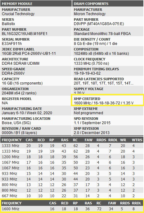

ist es eigentlich egal, A-XMP zu aktivieren oder die Werte zum RAM von Hand einzusetzen?
Das Serial Presence Detect (SPD) / Joint Electron Device Engineering Council (JEDEC) Profil und das eXtreme Memory Profile (XMP) sind im EEPROM des Arbeitsspeicher enthalten. Das SPD / JEDEC Profil sind sichere Standard-Einstellungen und werden im UEFI verwendet, wenn kein XMP ausgewählt ist oder dieses nicht korrekt funktionier - Fallback. Das XMP sind Einstellungen, die den Arbeitsspeicher übertakten. Im Allgemeinen funktionieren sie, dafür müssen aber der Memory-Controller der CPU (IMC), der Arbeitsspeicher und das UEFI inkl. AGESA zusammenspielen.
What Are Memory Timings? CAS Latency, tRCD, tRP, & tRAS (Pt 1) | Gamer Nexus
XMP is an SPD extension. XMP, or eXtreme Memory Profiles, are higher-performance specs jammed into the leftover space in the EEPROM. These are conceptually the same thing as the JEDEC profiles, but they’re optimized by the memory manufacturer. XMP contains settings that the memory manufacturer says will probably work, but may not be supported depending on the quality of the CPU IMC or SOC and other components. For enthusiast RAM, the advertised speeds are usually only attainable by applying XMP.
Das manuelle Einstellen des Arbeitsspeichers ist dann zu empfehlen, falls das XMP nicht funktioniert oder der Arbeitsspeicher passend zum System - CPU / IMC , Arbeitsspeicher und UEFI - optimal eingestellt werden soll. Dies setzt aber die Einarbeitung in das Thema voraus.
