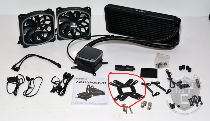

Die Corsair Brackets sollten nicht passen, außer das von der H80i und Enermax passen durch die Bank nicht.
Auch die Cooler Master und andere Drivate haben eine zu ausladende Backplate.
Und ich rede von der Platte in der Nähe des IO Shields und nicht von der am Sockel ;)
Das Problem scheinen alle AiO haben, die für Intel und AMD die idente Backplate verwenden, da die Socklabmessungen bei Intel ausladender sind.

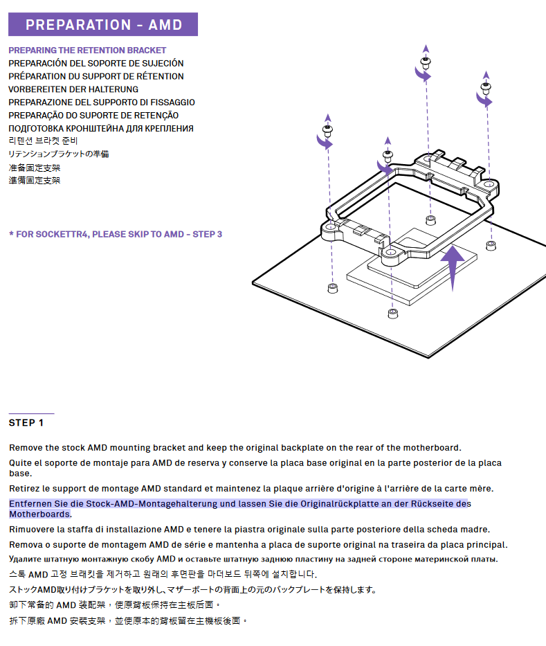

Ich hab die NZXT X53 verbaut, da wird die OEM-Backplate vom Mainboard verwendet.
Salty R. Coon schrieb:
Nein, ich hab mehrere NZXT auf AMD verbaut, die nutzen ein eigenes Bracket. Was hier beim OP nicht passen würde.
Safe ist sicher Corsair H100 Reihe und Be quite, da hier die originale Halterung genutzt wird zu arretieren des Kühlkörpers. Heist die oben und unten am Sockel die Plastikhalterung mit dem einen Haken.
Auf welches Modell beziehst du dich?
Beispiel Z73:
