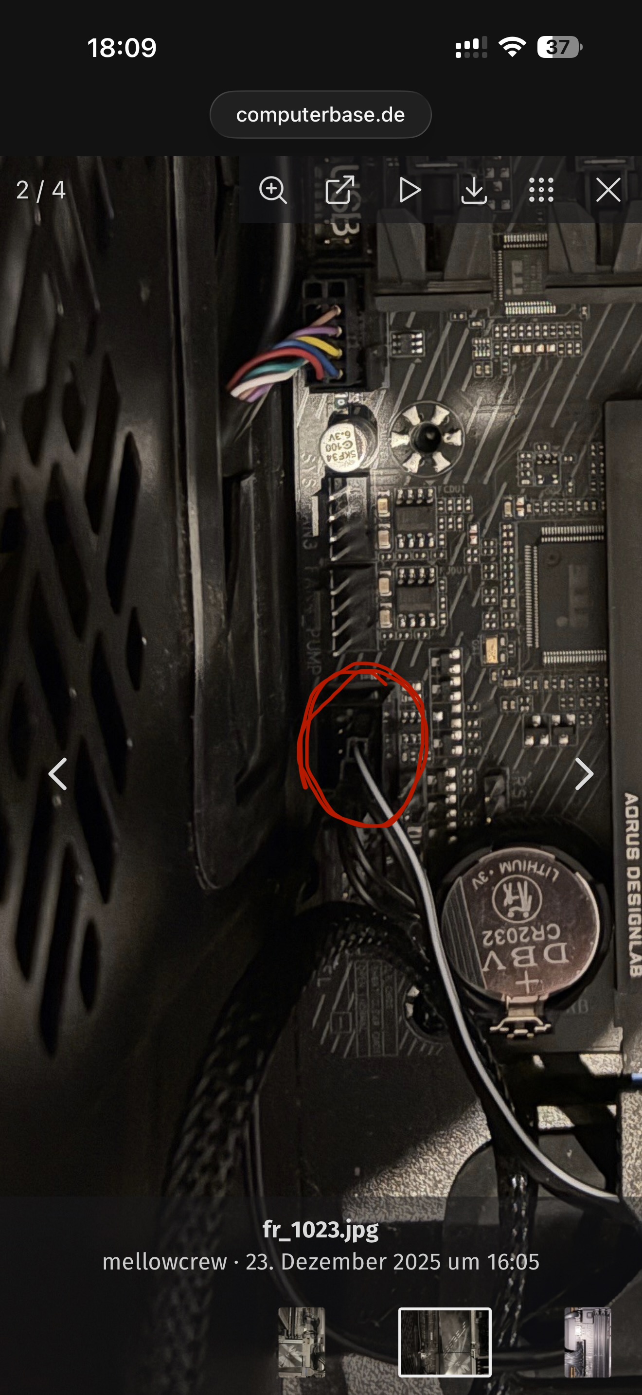

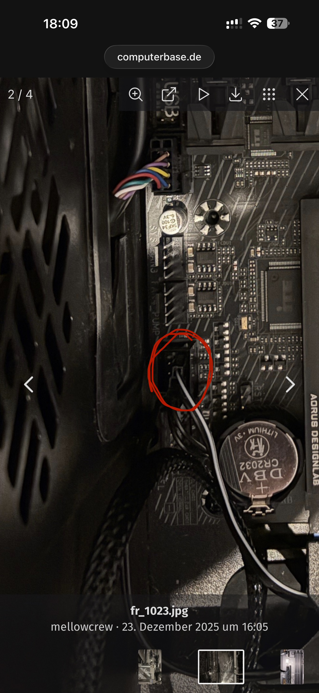

B850 VGA rote LED dauerhaft
Und du bist sicher, dass das da hin muss? Ich glaube du bist mit dem Frontpanel verrutscht oder sieht das nur so aus?
Edit: scheint zu passen. Hatte es nicht richtig gesehen.

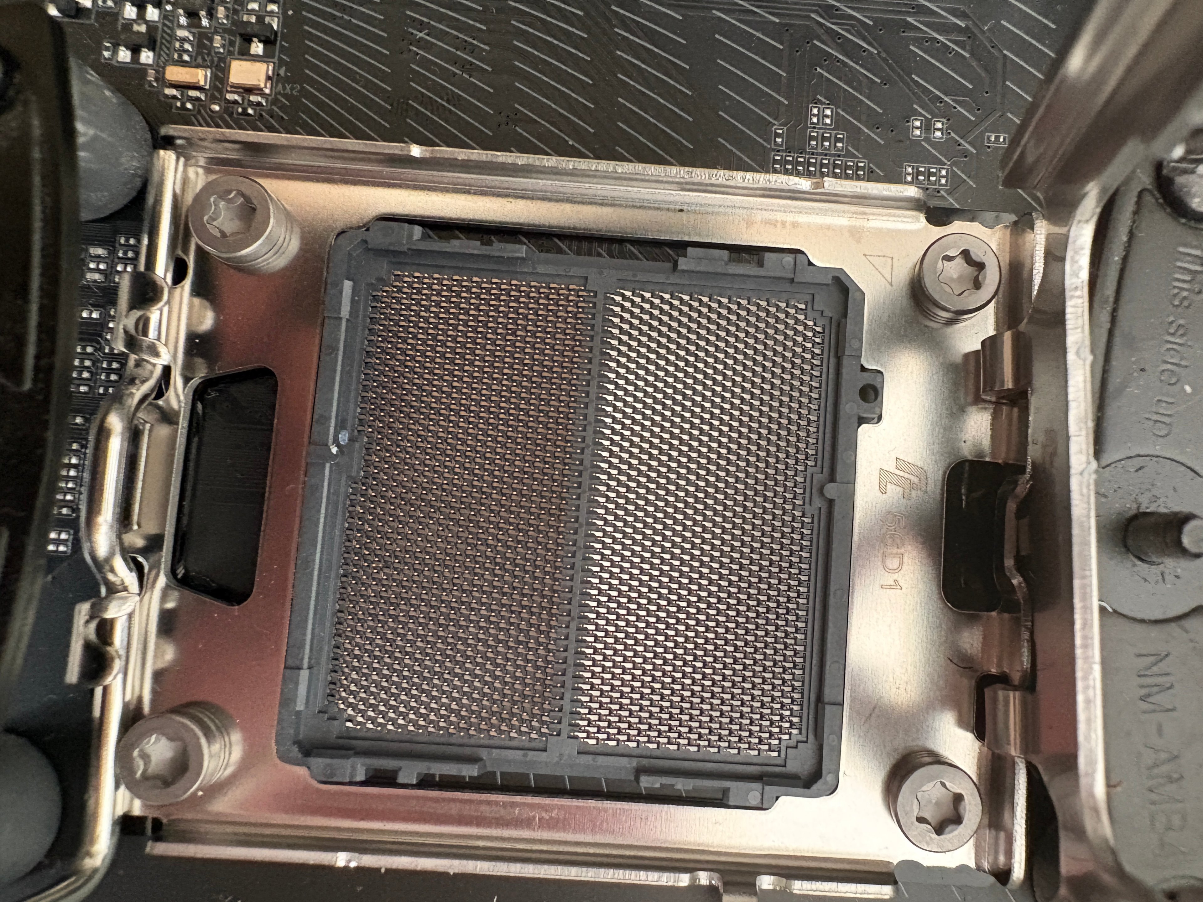

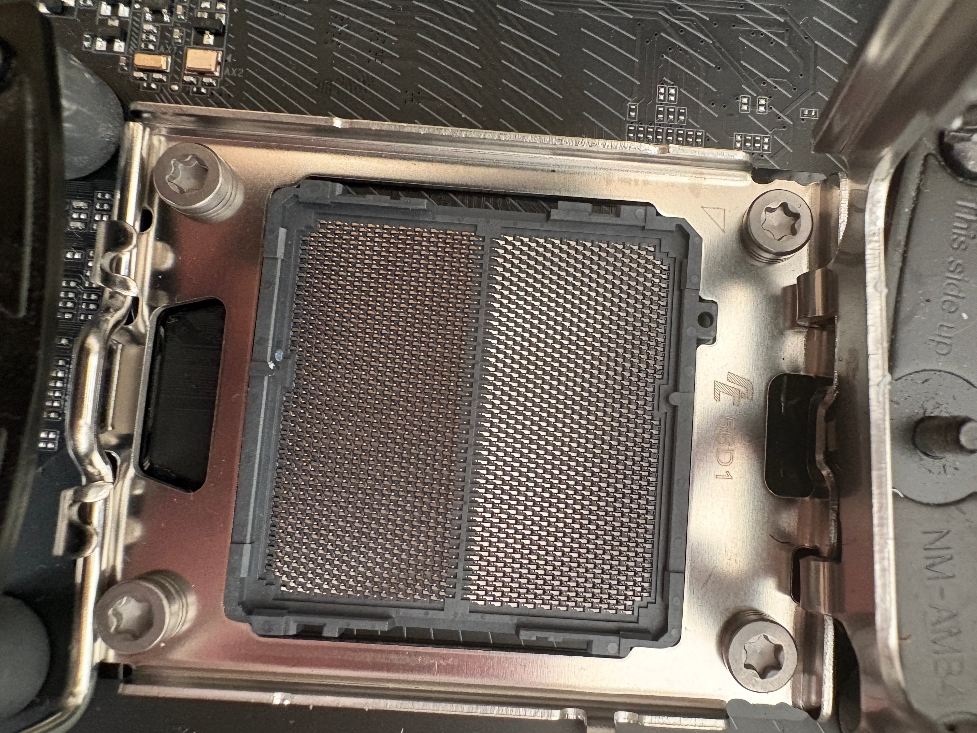

Bios Update gemacht, CLR_CMOS, alle RAMs in alle Slots, alles ausgebaut um eventuelle Einbaufehler zu testen, CPU nochmal ausgebaut und wieder eingebaut. Usw...Vielleicht liegts einfach an der CPU..
Danke, hab ich schon gemacht wie ich die CPU nochmal neu eingebaut habe. Ich hab zwar nicht mehr die jüngste Sehkraft, aber ich denke nicht, dass hier etwas verbogen war. So weit ich das beurteilen kann. Ich werde morgen aber nochmal Fotos hochladen, vielleicht habe ich was übersehen.
Ich hab leider keine andere CPU zum testen da, aber irgendwie tippe ich schwer drauf. Der RAM und das Mobo kanns ja eigentlich nicht sein, wenn der Boot/DRAM Check ok ist.
Vielleicht will die Plattform beim initialen boot auch die igpu laden und kanns nicht. Nachdem die VGA led auch mit eingesteckter gpu in den slots aufleuchtet muss es ja so sein. Aber spannend dass das auch zwischendurch auftritt. Reddit ist jedenfalls voll von AM5 LEDs Problemen bei unterschiedlichen Herstellern. Ich glaube, ich werde mit eine CPU bestellen. Eine andere Erklärung hätt ich nicht mehr. Oder zufällig Pech, dass RAM und/oder das nagelneue Board nach dem Umbau kaputt sind…halte ich für unwahrscheinlicher…sonst geht halt die cpu retour und es muss ein neues boars oder ram her😬..
EDIT: Nochmal CPU raus und ein Foto des Sockels gemacht.
Da ist ein Pin verbogen. 4 Reihe von Links, ca. 1/3 von unten. Achte am Besten auf die Unterbrechung im Muster der hell abgebildeten Pinköpfe.

Ist es möglich, dass du noch ein paar Bilder vom Sockel machst? Anderer Winkel/Richtung. Aber spontan würde ich sagen, dass es nicht so schlimm aussieht. Du wirst halt Pech haben, wenn du das Board zurück schickst. Das werden die nicht mit sich machen lassen, wenn du das so zurück schickst.
Zum Beispiel mit einen Zahnstocher vorsichtig hochhebeln.
