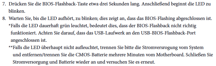

Hoffentlich? Was war denn das genaue Ergebnis der Operation? Im Handbuch steht ja wie es sein soll.

Laut manual ist es durchgegangen.(Mehrminütiges grünes Blinken der Flashback-Led, dann Led aus)
Hab die 3.15 geflashed.
