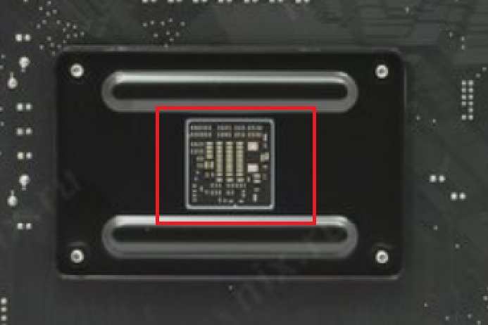

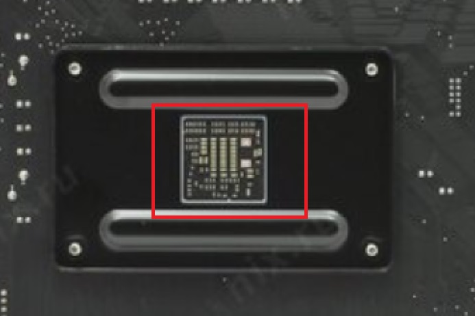

Ich kann mir tatsächlich vorstellen, dass irgendein Board irgendein Bauteil ganz doof verbaut hat, dass es eine Backplate gibt, die genau damit nicht passt. Aber ist nicht die Regel. Warum sollte ein Hersteller sich auch die Mühe machen, das bei jedem Board von sich anders zu machen, damit er X verschiedene Plates herstellen muss etc :p
Die beiden Backplates die ich hier habe sind mit einer dicken Plastikschicht isoliert und haben extra eine angepasste Form.
@Edelhose546 Ja, aber es kommt aufs Mainboard an. Es gibt in den seltensten Fällen Mainboards, die auf der Rückseite störende Komponenten haben, die kurzgeschlossen werden könnten (von der Backplate aus Metal).
Die Backplates haben aber oft angepasste Formen, Vertiefungen und/oder eine dicke Plastikfolie zur Isolation.

Sicher kann es da einen Kurzschluss geben, denn direkt unter dem CPU-Sockel sind Bauteile.
Deine Backplates aus den Links haben nur 4 Löcher und keine große Aussparung, wäre mir zu gefährlich.
Was wäre dann die Alternative? Beim Originalteil waren die glaub kaum größer.
Alle Bilder die Google von der Rückseite des B350PC Mate zutage fördert haben eine große Aussparung.
