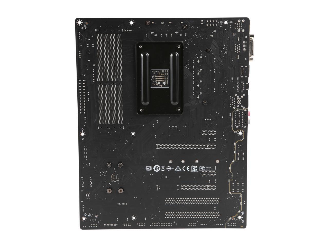

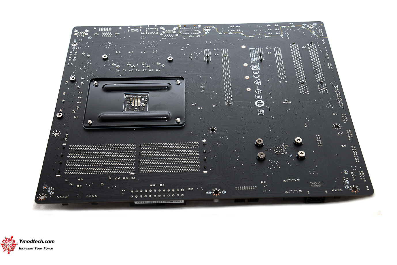

du wirst es eh sehen, weil anscheind auf der Platine ein weißes Viereck den Rand markiert, wo kein Metall sein darf. Hab noch nen Bild gefunden.
/Edit:
Das mit dem Viereck auf der Platine ist falsch, man sieht die PlastikSchutzFolie an der Stelle.
Ähmm, nicht nur um die Beschichtung, Die Aussparung ist mit Absicht da und soll auch mechanische Belastung vermeiden. Ich würde auf jeden Fall die aus Metall nehmen und lasse bitte die dicke Folie auf der Backplate drauf, die ist auch auf deiner Originalen so. Kann man sehr gut auf dem letzten Bild sehen das ich gefunden habe.

@Edelhose546 Müsste gehen. Prüfe halt das keines der Elektonischen Elemente zerdrückt wird. Hab dir ja jetzt genug Bildmaterial rausgesucht, damit du ne Referenz hast wie es aussehen sollte.
Reaktionen: Edelhose546
