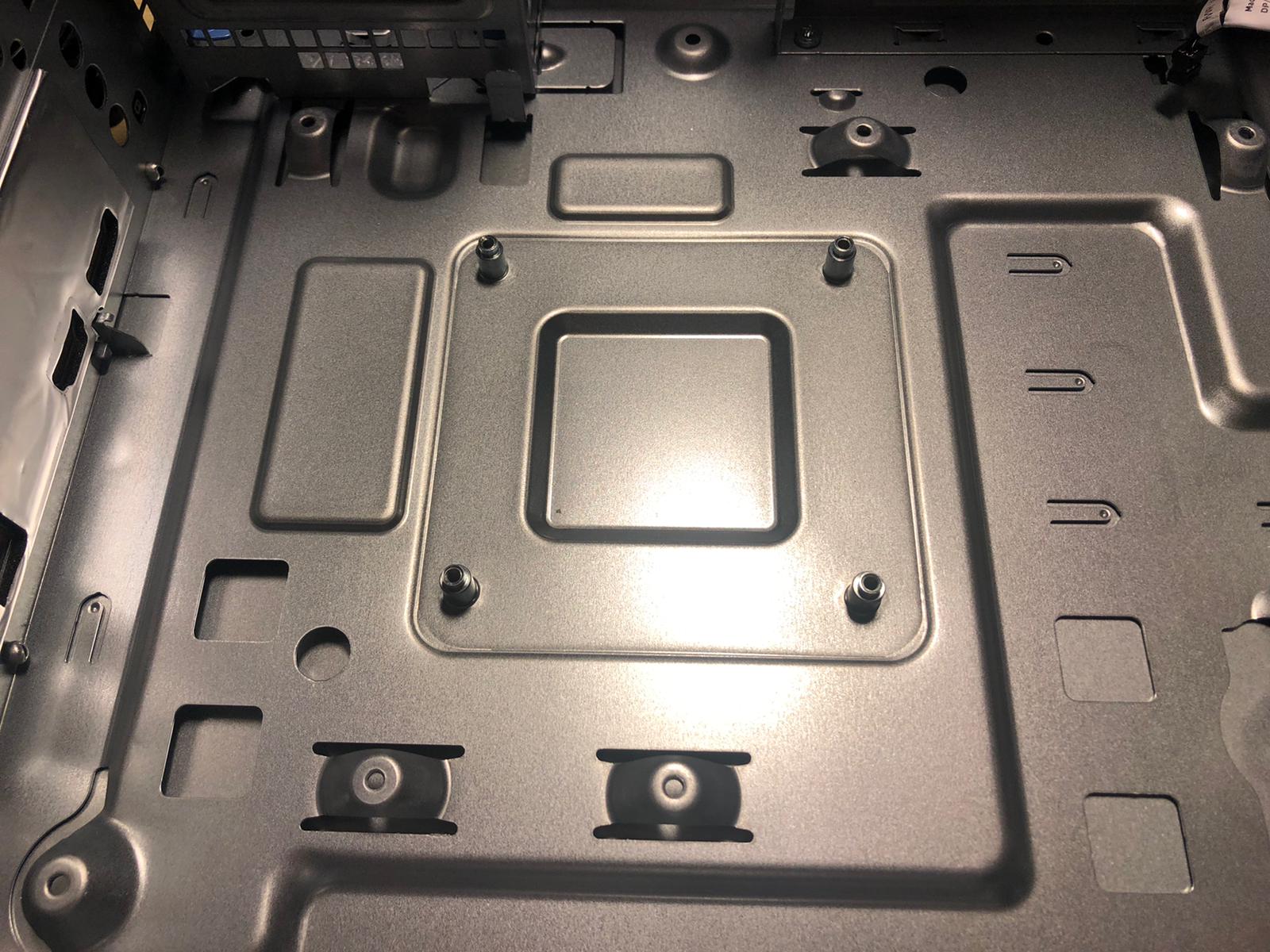

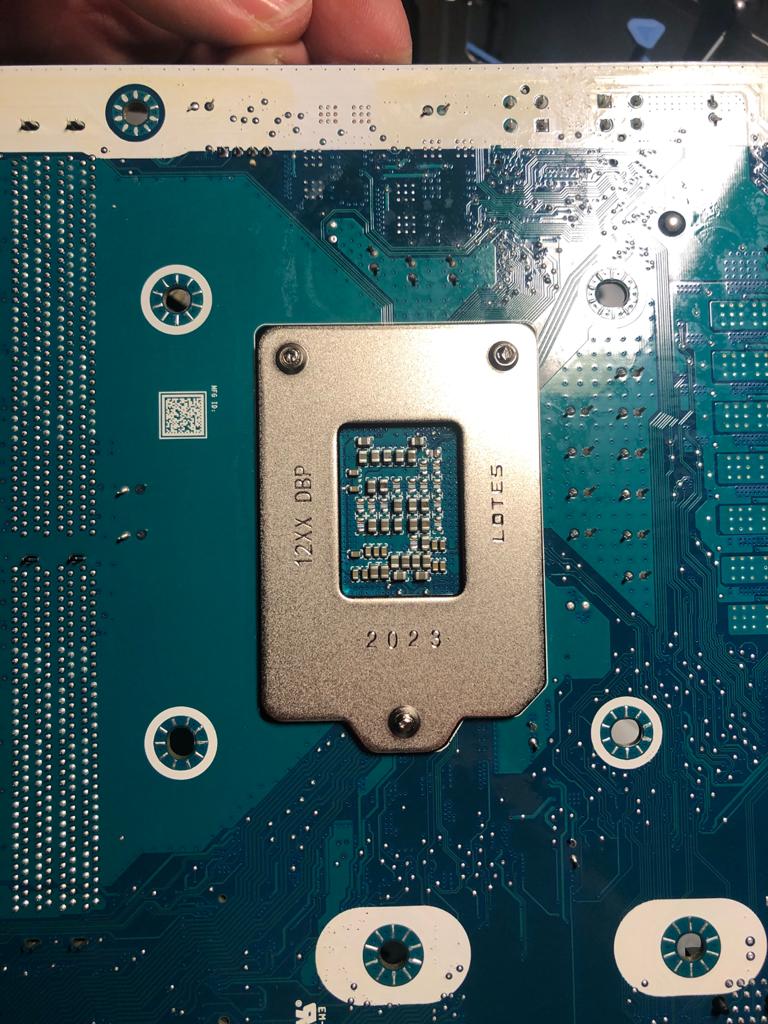

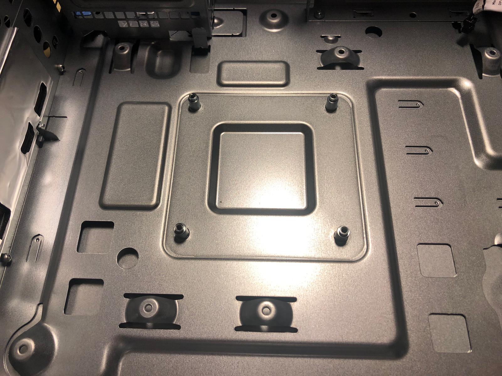

Also ich habe jetzt den PC mal auseinandergebaut und mir das Mainboard von hinten angeschaut...
Da ist gar keine Backplate dran! Schlimmer: Da sind an der Gehäuserückwand die Gegenstücke zum Stock-Kühler massiv befestigt (siehe Fotos) Die kann ich nicht entfernen... Was mach ich denn jetzt?
Oh Gott.
Da bleibt nur Garantie verlieren und das Rechteck ausschneiden.
Dann hast du Platz für die neue Backplate und gleich noch ein passendes Loch, falls du noch einmal einen anderen Kühler verbauen möchtest.
Oder wir kommen halt zu deinem ersten Post zurück und du hast Glück, dass das Gewinde der Dell Backplate dem gängigen anderer Backplates entspricht und die Höhe der Bolzen oder wie die heißen, wo die Schrauben reingedreht werden dann zu denen anderen Backplates bzw. Kühler passt. Dann könnte auch darauf ein anderer Kühler montiert werden.
Ja das wäre jetzt auch meine Vorgehensweise, ich bestell nen Top Blower, der von der Installationsart theoretisch passen könnte... Dann schaue ich ob's reinpasst und wenn nicht muss ich's halt rausschneiden...
